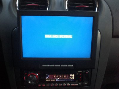

Ma che sfiga... :( Ieri è arrivato il monitor per il CarPC, perfetto tranne l'input video analogico che non va...Ieri stesso ho contattato l'ebay Shop per fortuna italiano, sicuramente lunedì mi risponderanno per avere dettagli su come rispedirlo indietro...CHE @@!

Eh certo, ho fatto tutte le prove del caso... Ieri notte in preda alla rabbia, ho spacchettato e ricollegato tutto x fare delle foto x voi! :D Appena resizo vi posto qualcosa!

HO VINTO MALEDETTO MONITOR! AHAHAHAHAHA! :twisted: Ragazzi ce l'ho fatta! Mi sono scarnificato le mani ma alla fine ci sono riuscito!
Il difetto era un falso contatto nel connettore chiamato "Parking", il filo che "DOVREBBE" collegarsi all'interruttore del freno a mano x far funzionare l'ingresso VIDEO SOLO a macchina ferma....se...se..... :twisted: Ponticello a massa e via! :lol: Per adesso ho montato tutto in plancia e portato fuori i cavi. Sett prox vedo di installare anche il CarPC e ho anche avuto la buona notizia x la perizia assicurativa da fare in settimana x levare anche il bozzo dalla povera Iby! :( Vi posto adesso qualcosina x quanto riguarda l'installazione e qualche applicativo di test!

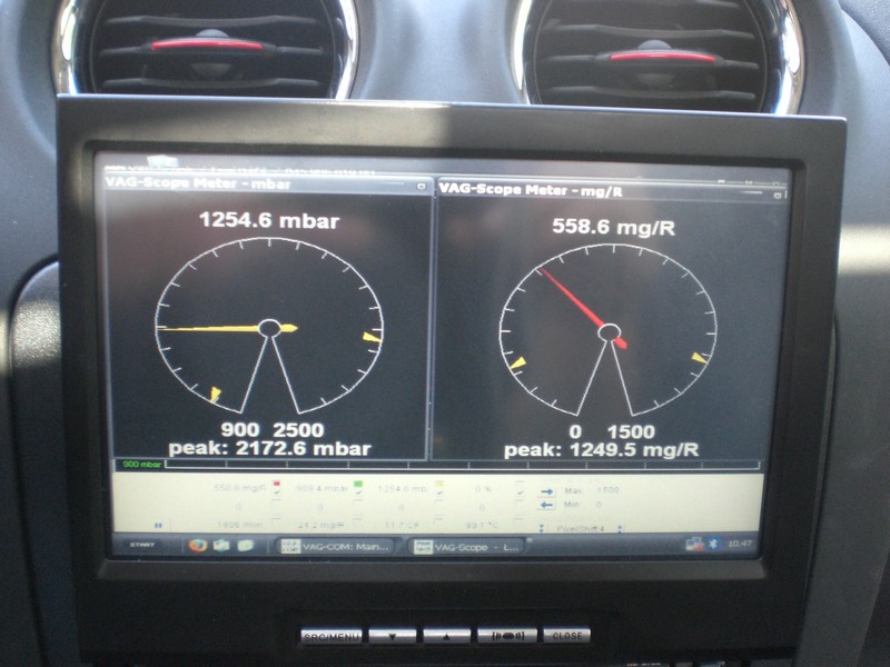

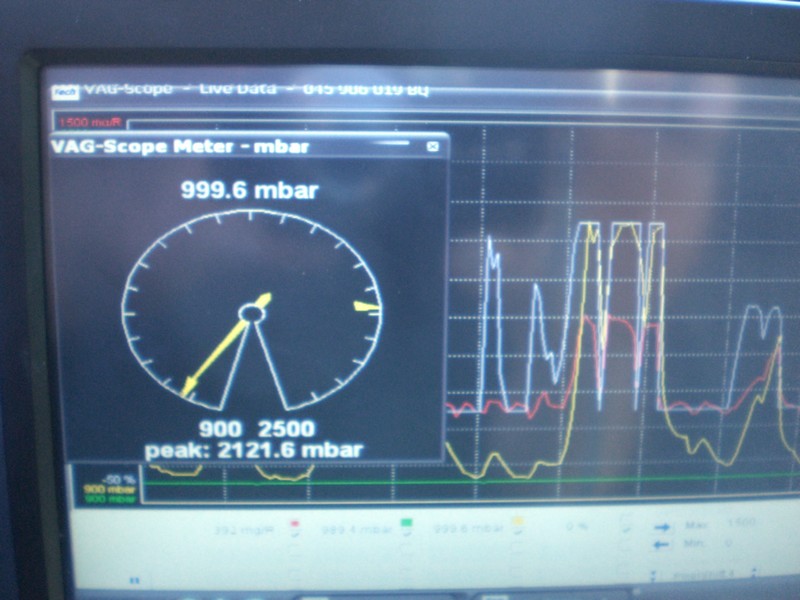

Quasi finito! :D Mi manca solo il dongle WiFi Class N che era difettoso e ora è in assistenza e l'interfaccia audio JVC con ingresso Toslink digitale che mi sta realizzando artigianalmente la Bortesi Italia! :ok: Vi allego degli esperimeti fatti col VAG Scope stamattina! :twisted:

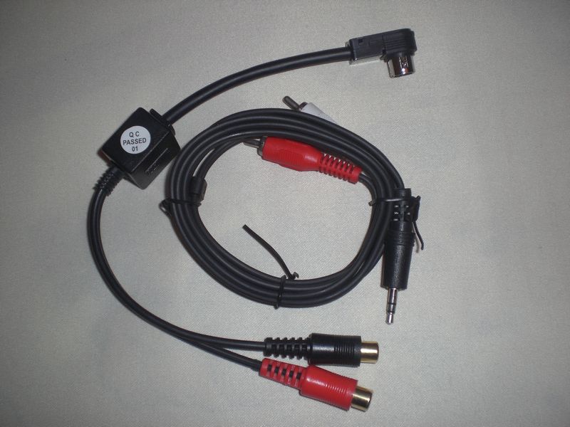

Grazie delle dritte sul VAG Scope CBX! :D E' arrivata e montata l'interfaccia JVC artigianale by Bortesi! 30€ compreso di un cavo RCA/Jack contatti dorati, IVA e SS incluse pagati al postino in contrassegno! :shock: Velocissimi, davvero dei signori!

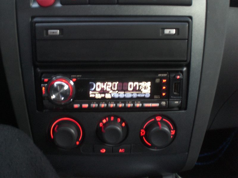

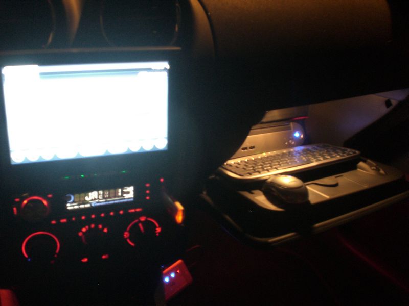

News! Interfaccia arrivata e montata! :ok: Ecco il lavoro ultimato del CarPC nel cassettino con tanto di tastierina Slim e mini mouse ottico! Vi piace? :D

Messaggioda to.. » dom 9 mar 2008, 14:44
guarda..molto bello... la tastiera li però... boh.. non so perchè ma mi sa di "scomodo"..
tipo che per scrivere devi cambiare sedile.... hai pensato di metterla dove la ha messa allexandr46? :lol: max-ntl :wacko:

Messaggioda MTQuake » dom 9 mar 2008, 17:16
Grazie a tutti! :D Cmq, io ho il touchscreen, la tastiera e mouse sono solo semplici aggiunte, poi in caso di necessità , non c'è bisogno di cambiare sedile! :wink: Quanto all'autoradio l'ho pagata 120€ su ebay con 5 anni di garanzia. I comandi al volante non li ho perchè non ho il volante con i comandi, ma costa poco meno di 80€.
