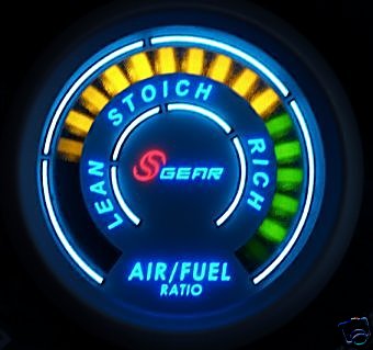

no vabbhè, io intendevo i manometri che vendono da montare in auto.... non sono precisissimi ma ti danno un'idea di massima, che magari è solo una sensazione la tua

e quindi scusa che manometro dovrei montare di preciso :?

Manometro del rapporto aria/combustibile, ecco un esempio
ovviamente quelli precisi costano parecchio, ma se vogliamo giusto avere un'idea ci si puo' accontentare :)
