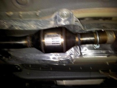

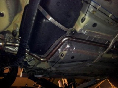

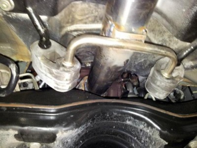

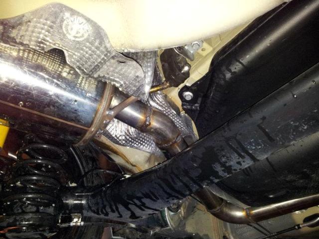

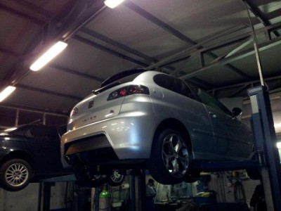

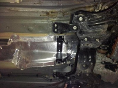

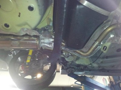

Ovvio ke NO!!! :lol: ...ed ecco a seguire la galleria fotografica dell'installazione della LINEA DI SCARICO maggiorata,(d.60)comopletaa di CAT.MET.BRAIN 100C....il terminale SUPERSPRINT,e' quello ke gia' avevo...
Appena arrivato alla CRAM
l'interno del cat BRAIN
ecco il cat.brain 100c.
si inizia il lavoro...
scarico originale
scarico originale tolto completamente

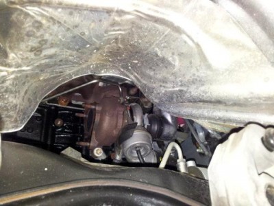

oddio ke brutta la TURBINA originaleeee!! troppo piccola...mesa' ke avra' vita breve,inizio a lavora' x la maggiorata....
downpipe e cat met. montati.....
Lavoro terminato
Lavoro terminato
Lavoro terminato

Bellissima Endy. Ho sentito parlare molto bene dei brain, ma su che cifre si orienteebbero? E domanda da ignorante: il 100 celle è migliore del 200?

Messaggioda Marco82 » mer 25 gen 2012, 9:40
Il 100 celle è più aperto rispetto al 200, e se hai il filtro anti particolato, con il 100 celle ti si accende di sicuro la spia...

Messaggioda martor72 » mer 25 gen 2012, 12:53
Il 100 celle è solo euro3 se hai una benza euro4 o superiore ti si accende la spia, devi mettere un inganno per sonde lambda..

Re: Endysboy's car
Messaggioda endysboy » gio 26 gen 2012, 11:33
Si il 100CELLE e' EURO3,c'e' scritto anke nella targhetta,infatti! x le nostre Iby,problemi nn ci sn,visto ke nn abbiamo il FAP,ed e' un bel vantaggio...come costi....bhe' questo Brain l'ho pagato 270euri poko di + di un 200celle!

Messaggioda luckyfr » ven 27 gen 2012, 11:31
endysboy ha scritto: Si il 100CELLE e' EURO3,c'e' scritto anke nella targhetta,infatti! x le nostre Iby,problemi nn ci sn,visto ke nn abbiamo il FAP,ed e' un bel vantaggio...come costi....bhe' questo Brain l'ho pagato 270euri poko di + di un 200celle!
la nostra e euro 4 nn tre ma nn ha sonde lambda dopo il kat,sul benzina crea problemi
