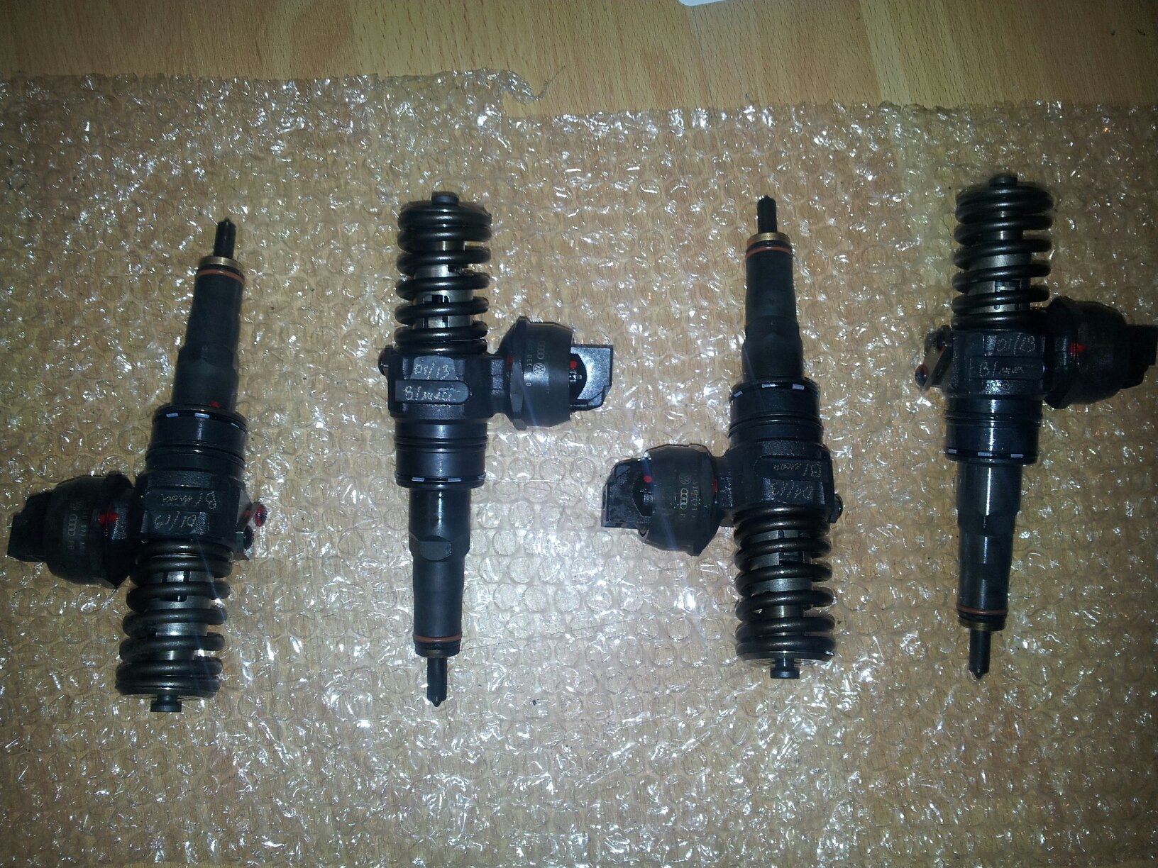

ultimo arrivo :twisted:

Messaggioda eddypa1 » mer 10 apr 2013, 13:33
giovanni87 ha scritto: ultimo arrivo :twisted:
iniettori maggiorati?

Messaggioda SIRIO155 » mer 10 apr 2013, 13:47
azzzzzzzz!!!!!! che marca sono?

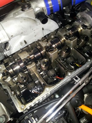

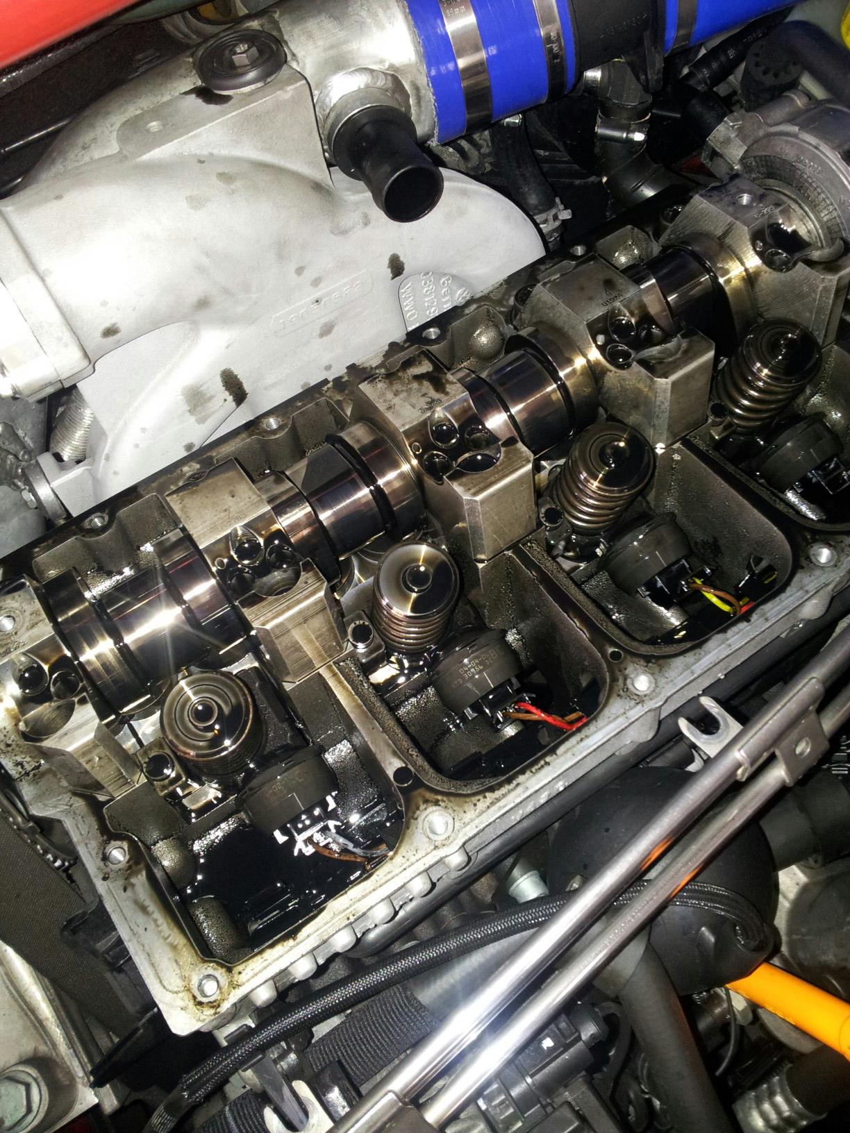

Messaggioda giovanni87 » gio 11 apr 2013, 17:28
corpo iniettore pd 130/150 euro3 con sigla finale AL (quindi già  in partenza piu grossi dei miei del buk euro4), e mentre che c'ero ho fatto montare i polverizzatori bosio powerplus 1043 :mrgreen: ,4 viti iniettori nuove,4 set di guarnizioni iniettori nuove,4 registri bilancere punteria iniettori nuovi, e le 10 viti del castelletto dei bilanceri nuove (ho speso 80€ di viti in vw e 40€ di guarnizioni :evil: )
poi ho ordinato i restanti manicotti in silicone per completare il giro tubi, map da 4bar, e pronti per la rimappa... 2,3bar fissi e poi si va a rullare :ok:

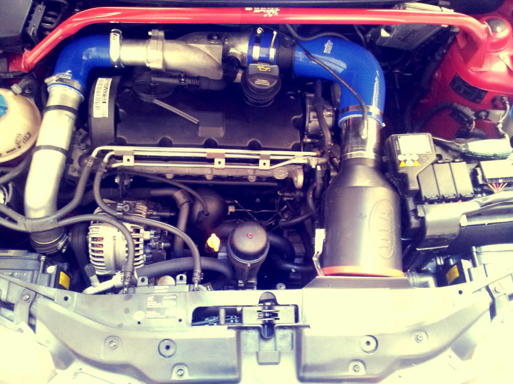

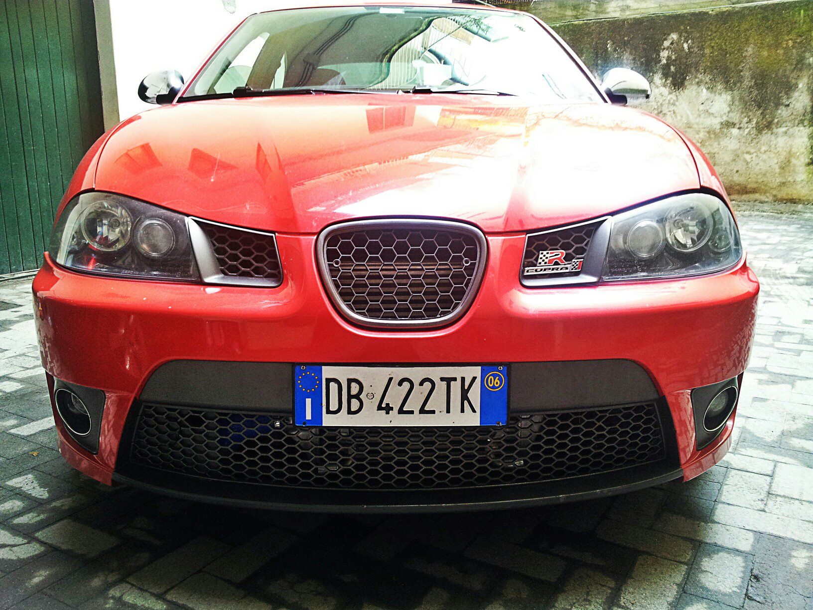

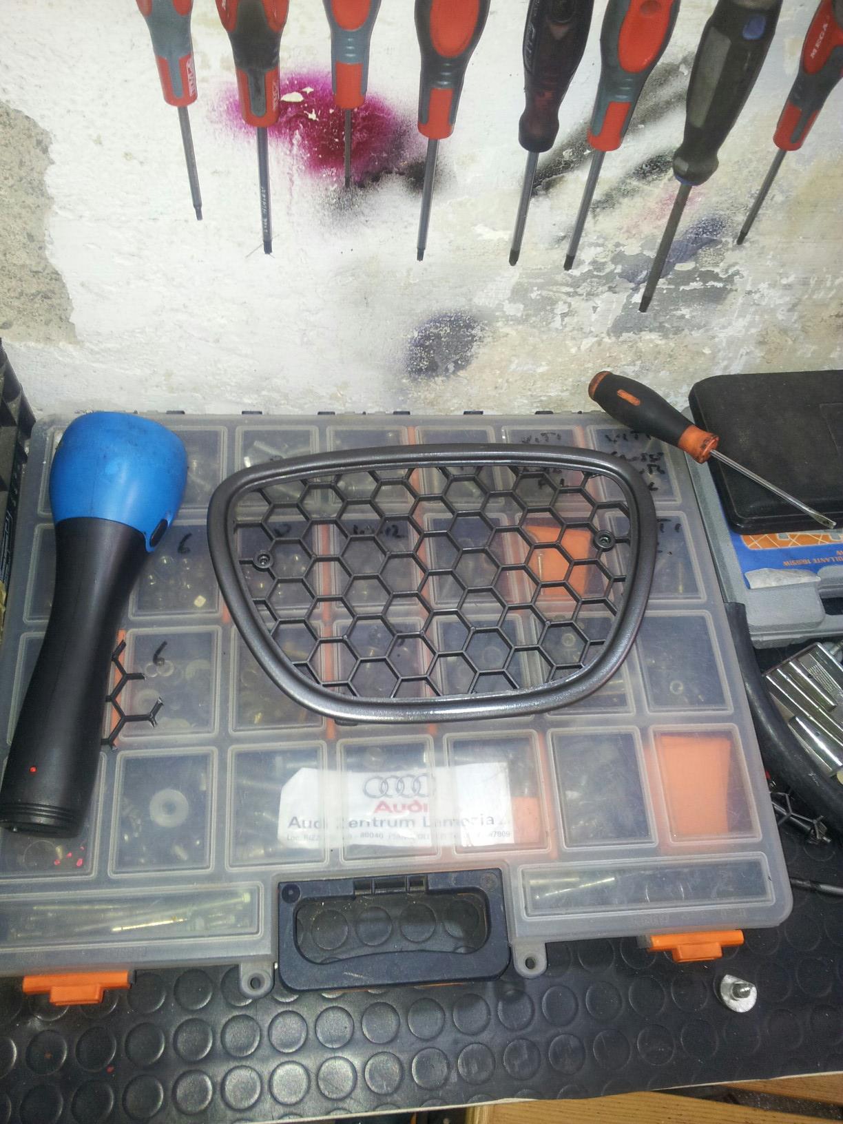

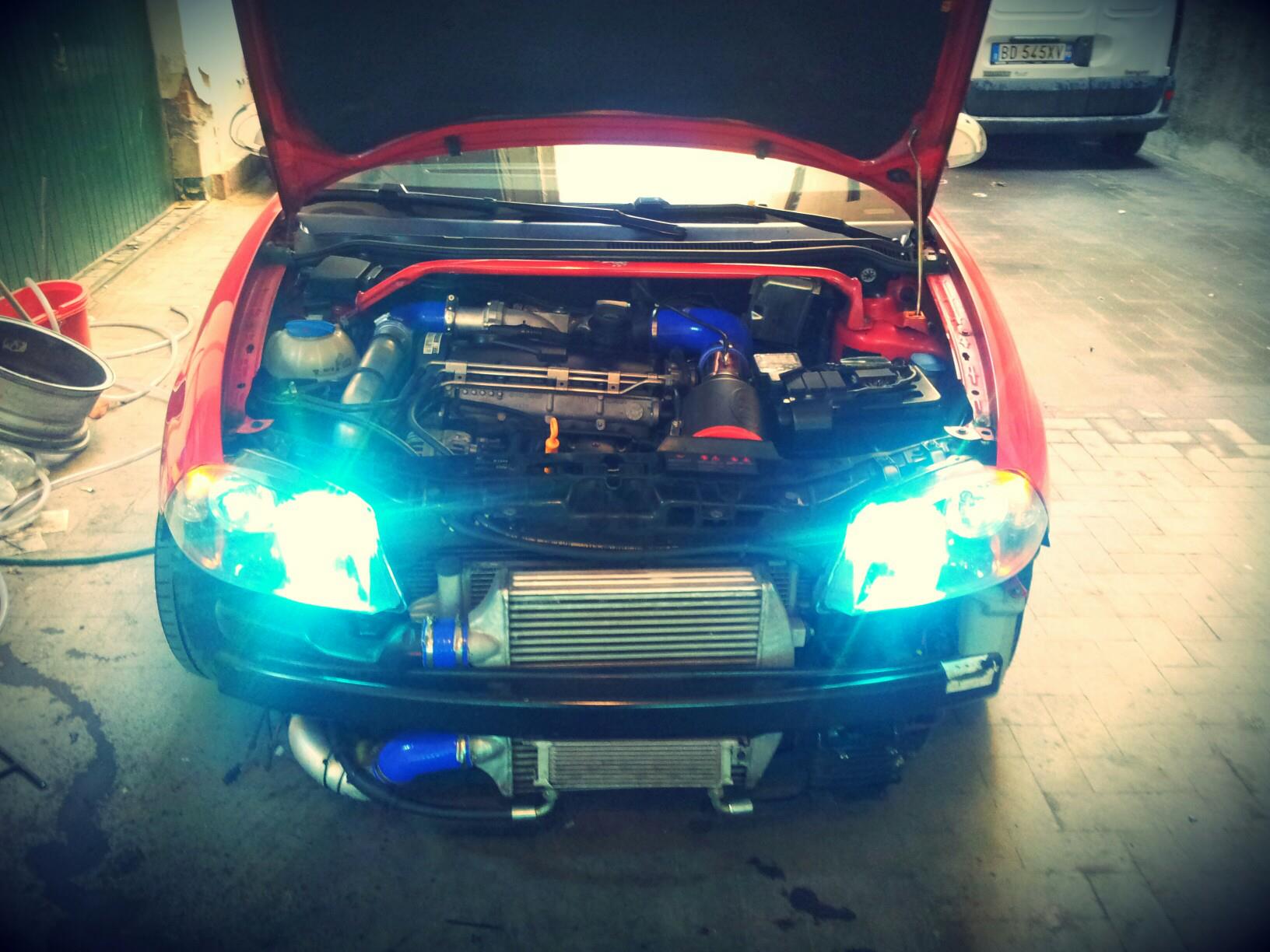

Messaggioda giovanni87 » gio 25 apr 2013, 23:20
ultimi aggiornamenti :ok:
coltre power!
ancora da mettere a punto la ecu, coltre apocalittica
montaggio fai da te bosio powerplus1043 pd150
posizionamento radiatore gasolio frontale
kit completo tubature silicone

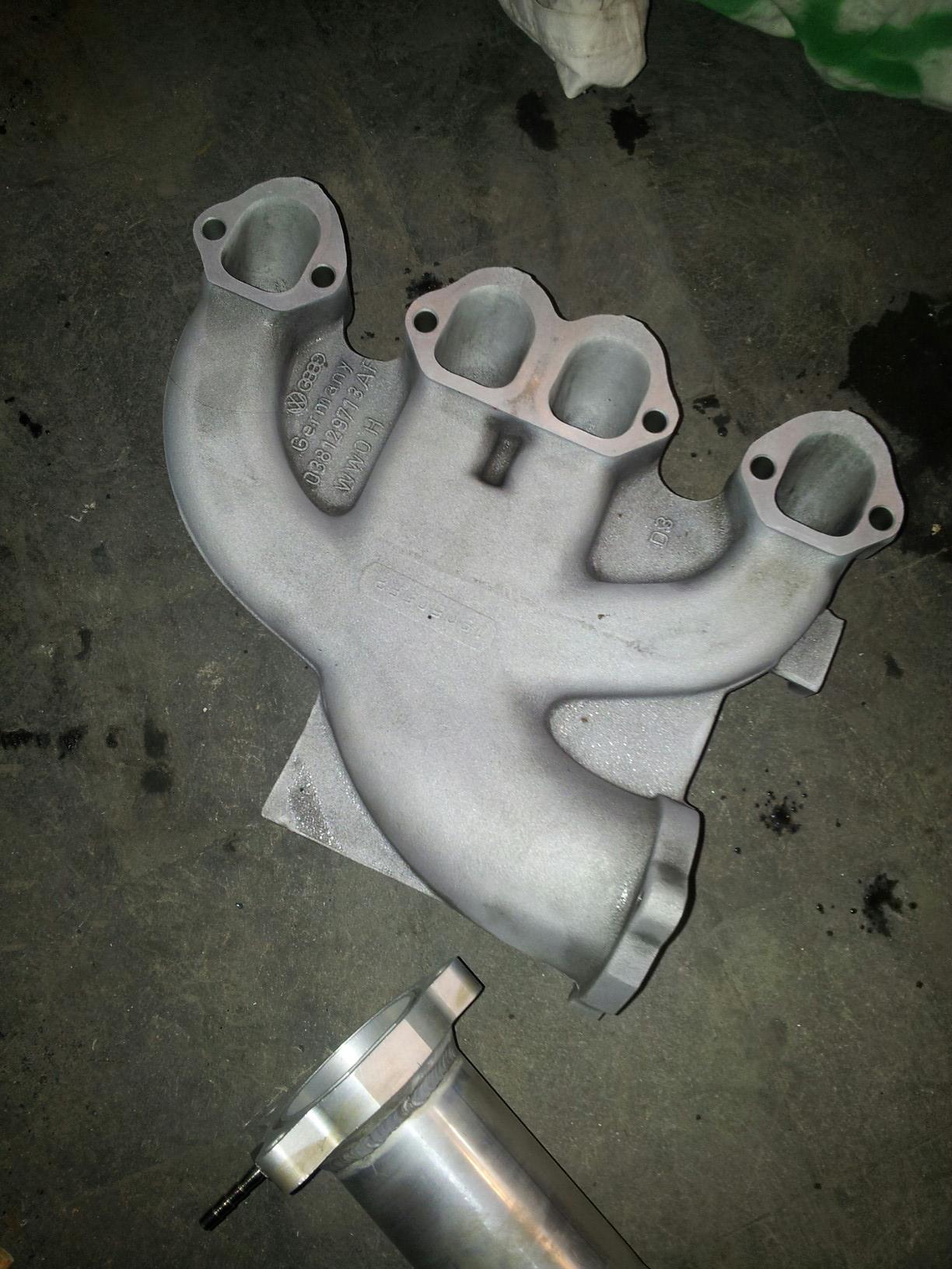

pulizia collettore e raccordatura condotti
griglia a nido d'ape

Messaggioda fel91 » gio 25 apr 2013, 23:39
ottimi lavori :D

Messaggioda Marco82 » sab 27 apr 2013, 14:49
Le prime 2 foto sono impressionanti :lol:
