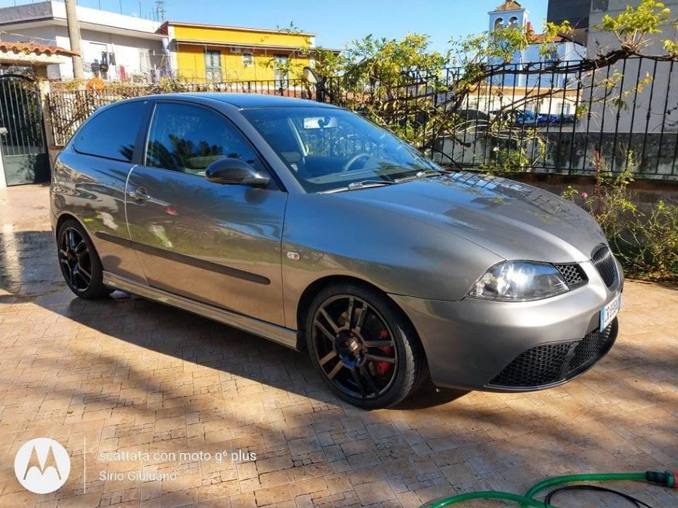

Messaggioda SIRIO155 » ven 27 dic 2019, 9:30
2 volte all'anno esternamente la puliamo :lol:
