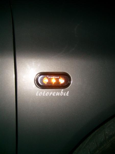

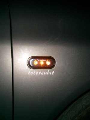

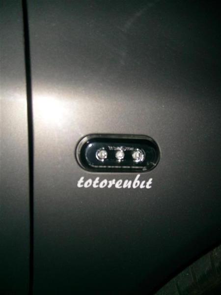

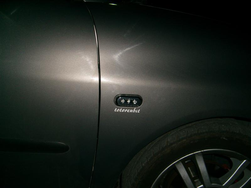

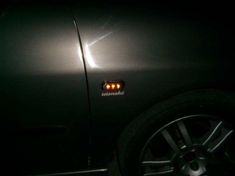

le freccie in effetti sono molto carine,
le foto non rendono xkè buio...ma anche di giorno fanno la loro figura!!!
in pratica bisogna togliere la vecchia freccia che è ad incastro,
ma essendo queste a led non c'è bisogno più del portalampada,
queste hanno 2 fili positivo e negativo,
o si taglia il portalampada e si collegano direttamente sui fili esistenti (un pò difficile visto che è strettissimo e bisognerebbe lavorare nel "buco" della freccia), oppure come ho fatto io, ho saldato sui fili delle lampade a led dei piccoli faston ed li ho infilati nel portalampade e fissati con una leggera saldatura, in modo che se voglio tornare alle vecchie freccie faccio subito!
