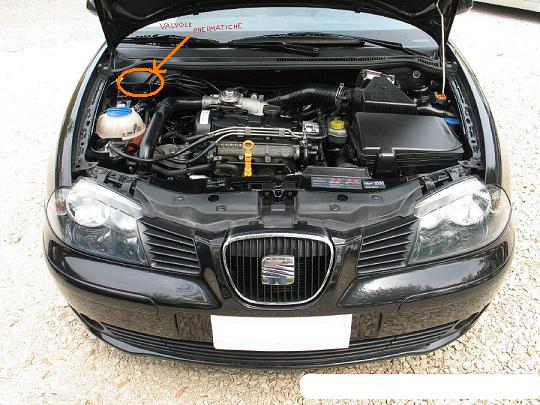

Messaggioda 69samu69 » mar 14 lug 2009, 20:42
Giovedì va da Penso la mia ibiza...
Mi dirà  cosa ha precisamente...
I problemi possono essere i seguenti:
Turbina andata (lavora male la geometria),
Sensore di pressione,
intercooler (eppure non perde),
Qualche manicotto che sfiata,
L'errore che da è il seguente: pressione bassa di sovralimentazione o qualcosa del genere... eppure quando gli gira spinge anche troppo :?
69samu69

Allora tornando al guasto... 99 su 100 e stato individuato...
Le valvole pneumatiche (comandano i ricorcoli d0aria e gas della trbina x farla aprire e chiudere o qualcosa del genere)...
Speriamo non costino una fucilata...
Qualcuno sa di cosa si tratta esattamente? qualcuno li ha mai sostituiti? qualcuno sa se ne esistono di migliori che reggono meglio? qualcuno sa anche cosa costano? Grazie 1000

Messaggioda 69samu69 » ven 17 lug 2009, 20:10
Risolto... lunedì arrivano ste valvole pneumatiche...
Sapete cosa sono? questa scatola misteriosa :shock:
69samu69
Messaggi: 568
Re: 69samu69's car
Messaggioda luckyfr » ven 17 lug 2009, 22:15
quella è la centralina delle depressioni e non vorrei dire caxxate mi risulta che regola le varie pressioni del motore (turbina,mandata d'aria alla camera di scoppio,apertura o chiusura egr ecc ecc)in base alla temperatura che capta all'esterno uno di quei tubi va alla valvola n75 che gestisce la geometria della turbina!
Re: 69samu69's car
Messaggioda 69samu69 » ven 17 lug 2009, 23:42
esatto gestisce l'egr turbina e tante altre cose...
X quella non funzionante... l'auto non andava come doveva... la westgate non apriva x nulla la turbina non andava... a volte andava ma nn sempre...
cmq quella "scatoletta" che comunque contiene valvole pneumatiche pensavo costasse una fucilata (almeno 300 euro) invece con grande stupore costa 159 euro... pensavo di + :| :x :D

Re: 69samu69's car
Messaggioda Marco82 » sab 18 lug 2009, 7:19
Meglio così...io mi sono sempre chiuestoa coa serviva, ma allora la centralina dov'è posizionata...?
Re: 69samu69's car
Messaggioda 69samu69 » sab 18 lug 2009, 7:33
A quanto ho potuto immaginare e capire la centralina sta posizionata nel vano motore, aprendo la trovi subito dietro tra il debimetro e la scatola filtro...
la si vede subito ad occhio...
O almeno... è quello che ho capito io e che mi pare a me... poi magari mi sbaglio e si trova magari dal lato passeggero in fondo dai piedi (come sulla tigra)... :D
69samu69
Messaggi: 568
Re: 69samu69's car
Messaggioda luckyfr » sab 18 lug 2009, 22:46
la centralina motore si trova dietro al filtro del motore a ridosso del rivestimento è di colore argentato!
