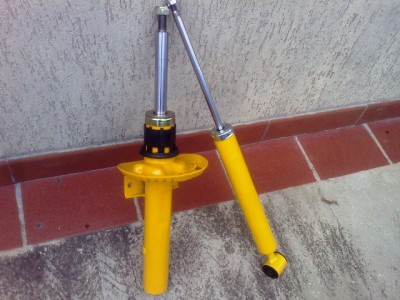

Arrivati oggi pomeriggio direttamente dalla Germania , giovedi mattina il meccanico me le monta, e sapro' dare le prime impressioni. :)
Sono TA- technix a gas omologati TUV a stelo corto piu' rigidi del 35% rispetto agli originali
Speriamo che l' auto nn diventi un gokart da spaccarsi i denti a ogni buca. :(

Messaggioda antares.777 » mar 5 ott 2010, 21:51
Con quelli che ho gia sotto con gli originali pero' , gli H&R.
Ci sono abituato pero' penso che essendo a stelo corto nn lavoreranno in compressione come gli originali quindi dovrebbe essere la stessa cosa
come rigidita' della vettura, solo che questi sono a gas.
Cmq grazie, spero di aver fatto un bell ' aquisto me nel senso di durata ,tu sai di cosa parlo , sembra di che siano finiti ieri i
bombardamenti tedeschi. :lol: :lol:

Di essere + dura sarà  + dura di com'è ora, però gli ammo dovrebbero lavorare meglio di quelli originali, ma quanto hai speso...?
Re: antares.777's car
Messaggioda antares.777 » mer 6 ott 2010, 7:24
Ho speso 200 euro sulla baia un venditore molto affidabile e disponibilissimo, stavo per comprare i blistein B4 ma leggendo in vari forum
sono come gli originali e sono sconsigliati con molle ribassate perche' lavoraranno sempre in compressione e di conseguenza la durata sarebbe bassa
cosatvano 180 euro.
Le altre marche di ammo sportivi a parte la Lowtech a 370 euro , eravamo sopra i 550 euro e su un' auto do 8 anni con 100000km
nn mi andava di spendere questa cifra

Messaggioda antares.777 » gio 7 ott 2010, 23:00
Gli anteriori erano scarichi tutti e due,' andavano giu' velocemente applicando solo un po' di forza sulllo stelo', i posteriori possono andare
sarannno al 50%.
Conclusioni con 240 euro totali sembra di avere ritirato l' auto nuova come 8 anni fa' dal conce,tutti i piccoli rumorini sono spariti
solo che stavolta si battono i denti molto spesso e rigida ma pensavo peggio.
ho misurato che si e' sollevata 4mm davanti e 5mm al posteriore rispetto a ieri e il rollio e' quasi pari zero. :D459333 sono strasoddisfatto. :D

Messaggioda antares.777 » dom 10 ott 2010, 8:14
Li ho sotto da tre giorni e mi ci sto' trovando benissimo, gia avevo contattato alcuni aquirenti di questo set di ammortizzatori dai feedback e mi
hanno risposto che sono ottimi ,soprattutto per quello che costano.
Sono a gas davanti e dietro e sono piu' rigidi del 35% rispetto agli originali, ho misurato gli steli che sono piu' corti di 35mm davanti e dietro.
Ho seguito il montaggio dal mio meccanico e nn c' e' stato alcun problema tutto perfetto , l' auto si e sollevata di 4mm davanti 5mm dietro e di
conseguenza essendo meno compressa la molla, nn batti i denti a ogni buca o dosso come pensavo diventasse .
questo penso perche' i vecchi anteriori erano scarichi e lo stelo rimaneva sempre nella stessa posizione senza ritornare mentre e ' tutta un'altra musica.
Io rollio e' praticamente quasi nullo anche merito della barra duomi, nessun rumore anomalo l' auto e' piantata a terra e cosi' piantata
che tra un po' mette i fiori :lol: :lol: (nn ho resistito a scrivere sta kazzata) :oops: cmq tutto perfetto ,per quello che ho speso 240 euro totali
mi ritengo super soddisfattissimo ,nn oso cmq paragonarli a kit da piu' di 500 euro koni fsd KW blistein B8 ecc...
Adesso rimane l' incognita quanto durera' la festa ??? :) :)

Messaggioda Marco82 » dom 10 ott 2010, 8:39
Considera che almeno devi fare unmigliaio di km per farli assestare, quindi, ricordati queste sensazioni e vedi se tra mille km sono le stesse, maari, io prenderei un'altra volta le misure...ora a quanto sta da centro omozzo al prafango...? Sia davanti che dietro...?

Messaggioda antares.777 » lun 11 ott 2010, 8:48
Marco82 ha scritto: Considera che almeno devi fare unmigliaio di km per farli assestare, quindi, ricordati queste sensazioni e vedi se tra mille km sono le stesse, maari, io prenderei un'altra volta le misure...ora a quanto sta da centro omozzo al prafango...? Sia davanti che dietro...?
Le misure dal centro mozzo sono queste :
ANTERIORE DESTRA : 32,4cm
ANTERIORE SINISTRA: 32,2cm
POSTERIORE DESTRA: 33,4cm
POSTERIORE SINISTRA: 33,6cm
Lunghezza degli steli originali anteriori 28cm posteriori 20,5cm
Lunghezza degli steli sportivi anteriori 24,5cm posteriori 17
