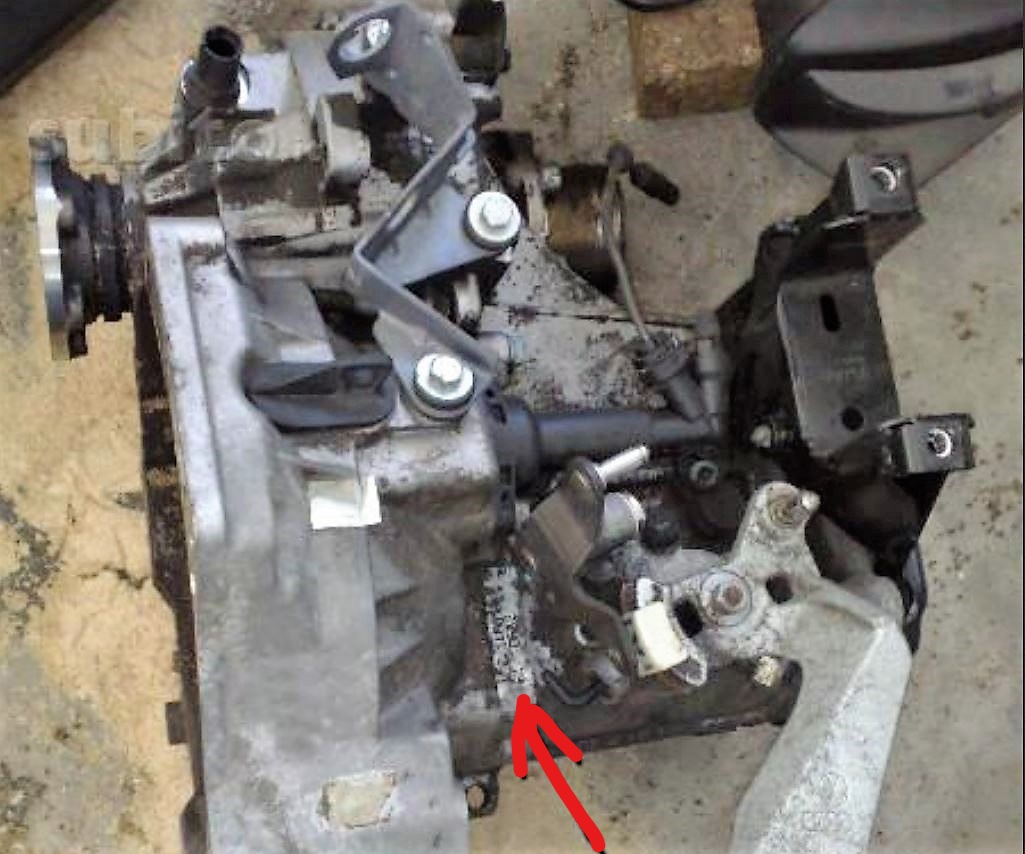

Messaggioda CCC » mar 9 ott 2018, 21:02
5ino ha scritto: Ciao bella gente, sapreste indicarmi se è possibile leggere qualche codice del cambio senza smontarlo dal motore? Da molto tempo il sincronizzatore della 3a gratta ( ma io riesco a non farlo grattare) e ultimamente anche la 4a inizia a dare noie ed inoltre è uscito fuori un altro rumorino di "ferraglia" appena inizia a muoversi la macchina con qualsiasi marcia inserita, quindi.....cambio cambio
Apri cofano motore, sul lato destro del motore (tuo lato) guarda in fondo verso il cambio troverai sigla con 3 lettere e 5 numeri.
ttroverai o EWR oppure GGV.
Primi 2 numeri sono il giorno; i secondi due riguardano il mese e l'ultimo a destra riguarda l'anno di produzione.
Numeri sotto riguardano codici di fabbricazione (che non hanno importanza).
Facci sapere. :ok:
Allego foto indicativa.

Messaggioda 5ino » mer 10 ott 2018, 16:24
GGV 24024
64. 0375
E grazie!!!! Spero che non mi abbandona di colpo....nel frattempo vado in cerca
