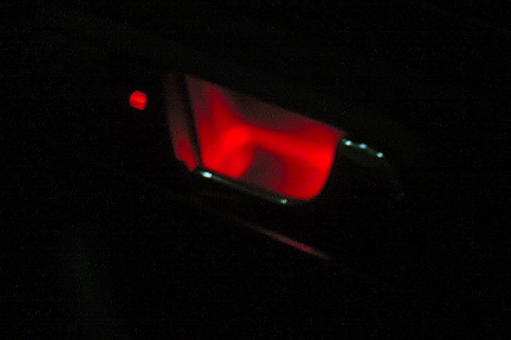

Hey Ragazzi! Questo sabato sera mi sono messo in moto con Ale[k] e Fily Iby e abbiamo montato alle nostre Iby i Leds rossi nelle maniglie interne, le plafoniere sottoporta e anche 4 Leds bianchi x illuminare i catarifrangenti! :twisted: :twisted: Vi posso assicurare che il risultato è a dir poso strepitoso...Siamo riusciti ad abbattere i riflessi dei Leds alle maniglie smerigliandone la punta, rendendola così piatta. A presto le foto in prima pagina!!!!! :fumopower :woot:

Hey Primo!! Grazie x l'entusiasmo! Dunque la guida esiste già !!! :wink: X i Leds nelle maniglie nessun problema...è una cosa standard x tutti. X le plafo -e quindi anke i leds nei catarifrangenti- potrebbero esserci dei problemi nei cavi necessari...Anzitutto scordati i colori... su 3 macchine diverse c'erano tutti i cavi di colore completamente diversi!!! :evil: Quindi armato d tester ho risolto x la mia, ma purtroppo alcune Iby non hanno il cavo del contatto accensione plafoniera centrale aprendo la maniglia....Ieri notte erano le 5:30 del mattino quando abbiamo finito la mia... Iniziata la sport 101 di Fily Iby abbiamo avuto questo problema della mancanza del cavo...non avevamo + molto tempo e quindi abbiamo rimandato. Praticamente il cavo c'è ma non è cablato all'interno del connettore viola...cammina lungo il treccione di cavi avvolti dalla guaina antifiamma...mi sa che devo tagliarne un pò e fare delle prove con ognuno dei 1000 fili!!!! :x :shock: :!: X le foto a presto! Aspetterò che calino LE TENEBRE!!! :sadevil :death: :inkazz: :twisted:

Il mio preparatore mi ha annunciato l'ennesima mod possibile: Iniettori della Sport!!!! :D Potrebbero darmi 20CV com'è stato x Ale[k] che ha montato i Cupra sulla sua 101 :wink: + una buona rimappa (che farò a brevissimo) + intercooler FR o Cupra e prex turbina alzata di pochino!!! :shock: Cmq, x la mod fatta non abbiamo fatto foto, visto che tutto era già  stato documentato. Niente, devi smontare i pannelli, svitare le 2 torx che tengono il gruppo maniglia + alzavetro e sicura elettrica, estrarre l'interruttore, smontarlo e saldare 2 fili -ho usato quello ipersottile autospellanre che uso x fare le mods alle consolle PS2, XBOX :mrgreen:- e poi collegarli al led + resistenza da 470 Ohm precedentemente inserito in un piccolo foro da 5mm. Ricordati xò di tagliare la testa al toro...ehm..al led!! :lol: Devi cioè eliminare la parte tondeggiante x permettere al fascio di espandersi e non rimanere direzionale a puntino!

Messaggioda Ale[K] » dom 18 feb 2007, 16:33
ecco una piccola anteprima del lavoro di ieri! :D
Messaggioda Primo » dom 18 feb 2007, 18:06
Davvero bello!!!!! :)
