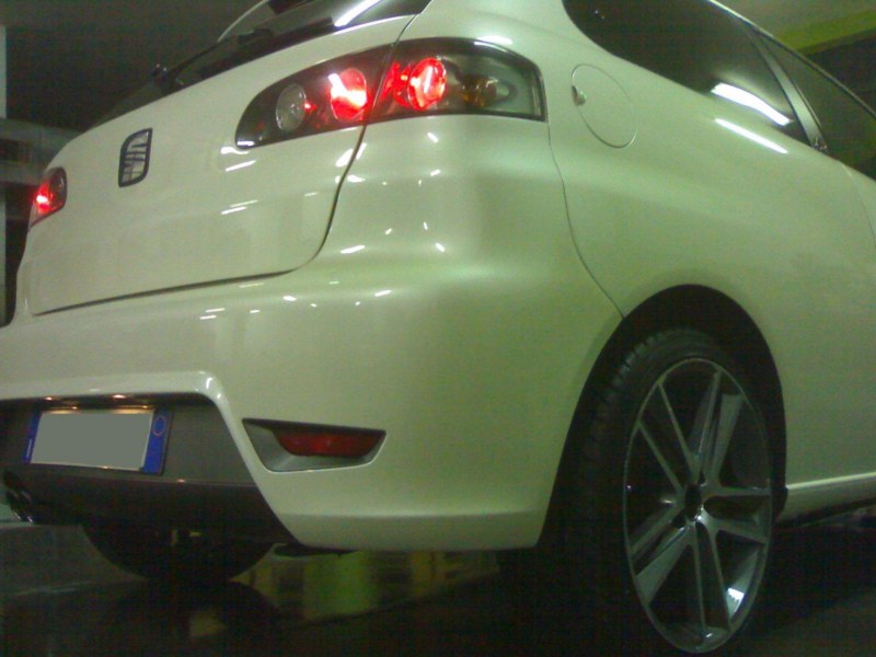

Messaggioda Cbx-FR » mar 1 dic 2009, 22:10
Grinch ha scritto:
In pratica c'è una specie di "condotto" in plastica fissato dietro la griglia anteriore che arriva fino all'intercooler....ho dovuto faticare un po per farlo provarlo e fissarlo e soprattutto per montare il paraurti ma alla fine ci sta.....
Bene :ok:
ma una domanda sulla verniciatura.
Come mai si nota così tanta differenza tra para posteriore e fiancata posteriore.......fianchetti laterali e porta....e para anteriore? :?
Cioè...sembrano bianchi differenti.
Confermi?

secondo me è sl uno scherzo della luce... ho notato che sui colori chiari in foto a bassa definizione lo fa spesso sulle iby...

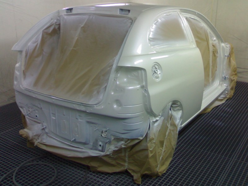

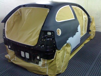

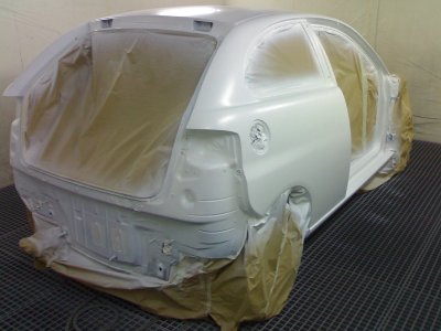

ehehe....si confermo allora c'è da fare una premessa quel bianco è in pratica il bianco della fiat 500 nuova non so se hai presente...e va dato prima una base sotto di bianco e poi sopra un altro "colore" che non è propio un colore ma una specie di INCOLORE che serve a dare l'effetto perlato/micalizzato e a seconda delle mani che gli dai si vede di piu o di meno....io avendo un forno di verniciatura di medie dimensione ho dovuto fare prima la macchina poi portiere e paraurti quindi è bastato dare una mezza mano in meno al paraurti e alle portiere che sono venute fuori diverse anche se non di tanto....quindi il paraurti post ho dovuto rifarlo e ridargli una mano in piu per farlo venire uguale.....il resto l'ho lasciato stare anche perchè alla luce del sole non si vede la diversità ....dipende da dove come e quando la guardi allora un po lo vedi però siccome è la mia non mi interessava piu di tanto ho lasciato stare....era solo diciamo......un'esperimento....ovviamente se venisse un cliente a chiedermi di farla di quel colore (cosa che è gia successa) la macchina viene fuori tutta uguale....in conclusione posso dire che quello è un colore "bastardo"
Ho dovuto verniciarla cosi anche per farla sembrare uscita bianca dal concessionario

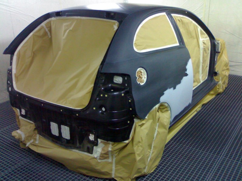

Questo è il primo strato la base bianca
Questo è il secondo strato la base "incolore"
Qui è finita con su il trasparente

un bel lavorone non c'è che dire, però un piccolo appunto anche se è il tuo mestiere... ma scusa non potevi dare il "non" colore dopo aver rimontato l'auto? Non sarebbe andato a coprire le parti "normalmente" nascoste però avresti avuto la certezza di avere tutto uguale... poi magari non si poteva fare e sto dicendo na caxxata però è una considerazione personale :D
P.S. Ricordo che IO non faccio il carrozziere quindi se sparo caxxate dillo senza problemi :P
Re: grinch's car
Messaggioda Grinch » mer 2 dic 2009, 13:12
utentebannato ha scritto: un bel lavorone non c'è che dire, però un piccolo appunto anche se è il tuo mestiere... ma scusa non potevi dare il "non" colore dopo aver rimontato l'auto? Non sarebbe andato a coprire le parti "normalmente" nascoste però avresti avuto la certezza di avere tutto uguale... poi magari non si poteva fare e sto dicendo na caxxata però è una considerazione personale :D
impossibile.....perche dopo il "non" colore va dato il trasparente che è quello che rende lucida la maccina e fissa il colore....(altrimenti alla prima lavata verrebbe via tutto)......ihihihi.....e quindi se dopo la base avessi rimontato la macchina in certi punti il "non" colore non sarebbe arrivato e cmq avrei dovuto rismontarla per dargli il trasparente.....si si è una cosa inconcepibile :lol: :lol:

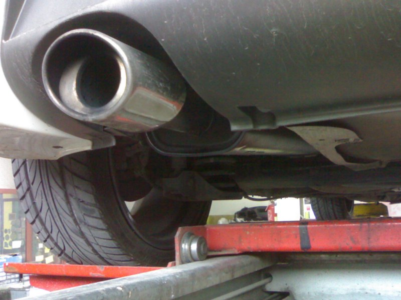

Oggi ho iniziato i lavori di meccanica finalmente......appena montato lo scarico artigianale (praticamente uno scarico diretto :P ) eliminazione del catalizzatore e sostituzione silenziatore e terminale.....appena le ho motte le foto perchè domani la metto sul ponte per montare intercooler e xeno :D .....

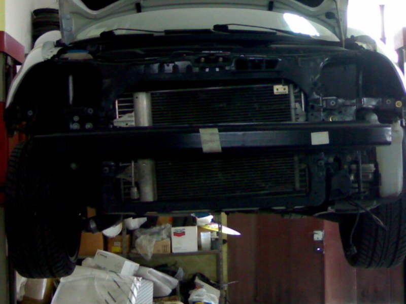

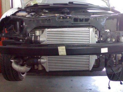

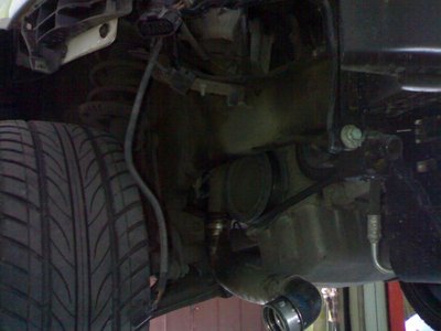

Ultime modifiche motoristiche
Intercooler Cupra
New
Senza niente
Intercooler originale

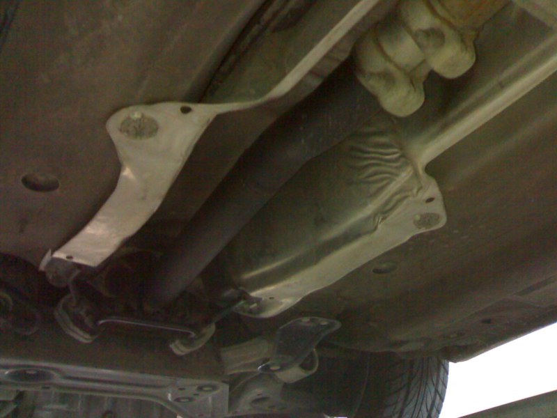

Scarico & Terminale
terminale
scarico

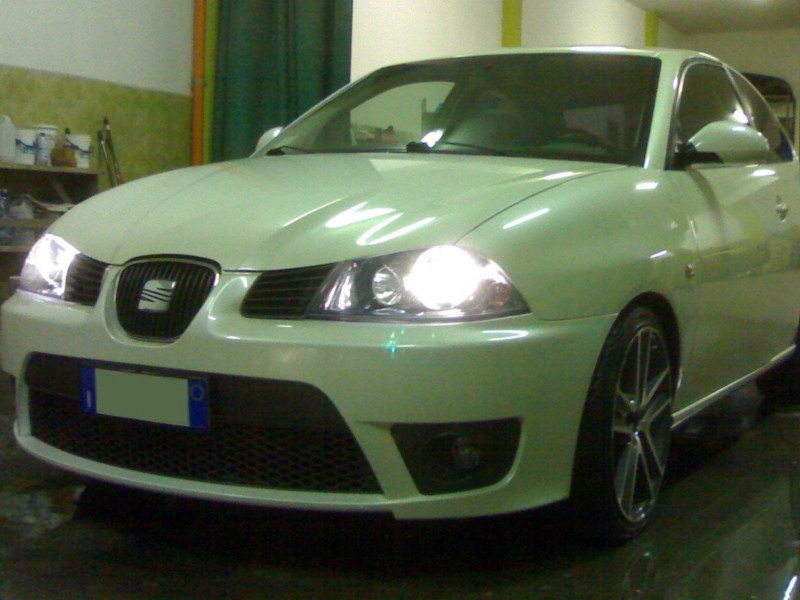

Xeno 6000K
