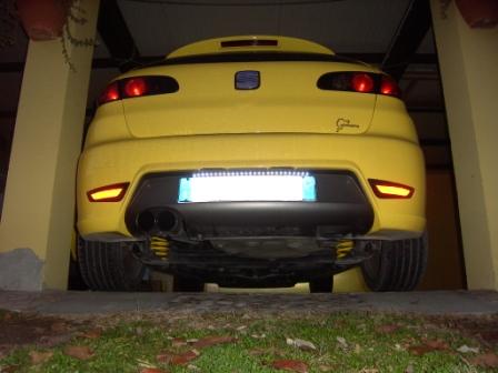

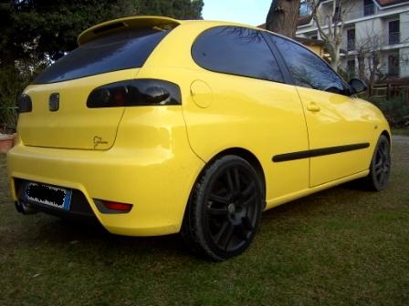

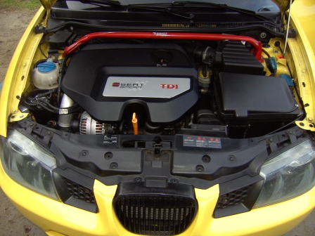

Ciao ragazzi.. questa settimana l'ho dedicata quasi tutta al canarino :lol:
allora ho fatto:
Tagliando completo e controllo generale della situazione nel sottoscocca (braccetti, semiassi ecc..)
convergenza gomme
pulizia vano motore
striscia led illuminazione targa
verniciatura mozzi e distanziali.

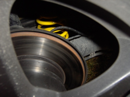

Poi finalmente ho montato le Weitec, i distanziali dietro da 18mm e i tubi freno..
Sono soddisfatto.. la macchina sotto è tutta apposto, tutto nella norma e zero perdite (tocco @@ :D )
X le molle ho sentito la differenza anche se non è scesa di 35,40mm purtroppo!

Messaggioda mrspazzaneve » ven 4 gen 2013, 21:19
Edoardo Ferrais ha scritto:X le molle ho sentito la differenza anche se non è scesa di 35,40mm purtroppo!
Falle rodare un po', vedrai che scende ancora :D
Re: Edoardo Ferrais's car
Messaggioda renatofurlan » ven 4 gen 2013, 21:51
Per scendere scenderà , ma anche con le weitec, c'è questo problema del c..o alto...purrtroppo
Socio ITC N°: 1017
renatofurlan
Messaggi: 593
Messaggioda mrspazzaneve » ven 4 gen 2013, 22:40
A meno che nn abbia avuto la fortuna di trovare ancora un kit cn le molle verdi anche al post :D
Io avevo quelle ed era scesa pari :)

Messaggioda kristinavassova » sab 5 gen 2013, 18:29
Ragazzi ma la cupra deve puntare in avanti altrimenti in partenze ti si impenna.... queindi e' normale che il cxxo e alto. Capisco che da un punto di vista estetico non e' il massimo ma ha una logica tecnica.
Io ho preso le molle H&R specifiche per Cupra scendono uniformente di -35 mm sia avanti che dietro, questo significa che dietro sara' sempre + alta che avanti.
Quelli che settano gli assetti a ghiera di pari altezza sia dietro che avanti si ritrovano una vettura sbilanciata ma bella esteticamente.
Fate vobis :D

Messaggioda MGViper » mar 15 gen 2013, 20:16
kristinavassova ha scritto: Ragazzi ma la cupra deve puntare in avanti altrimenti in partenze ti si impenna.... queindi e' normale che il cxxo e alto. Capisco che da un punto di vista estetico non e' il massimo ma ha una logica tecnica.
Fate vobis :D
a dire il vero non è quello il motivo per cui il :ciapet: della iby è più alto del muso... altezza maggiore e carreggiata più stretta rendono il retrotreno meno stabile rispetto all'anteriore,il che su una macchina sottosterzante (ovvero tendente ad aprire le curve con il muso) è un bene perchè aiuta a chiudere le curve. :wink: Mettere distanziali al posteriore e abbassare il baricentro è bello esteticamente,ma controproducente in fini dinamici :(
