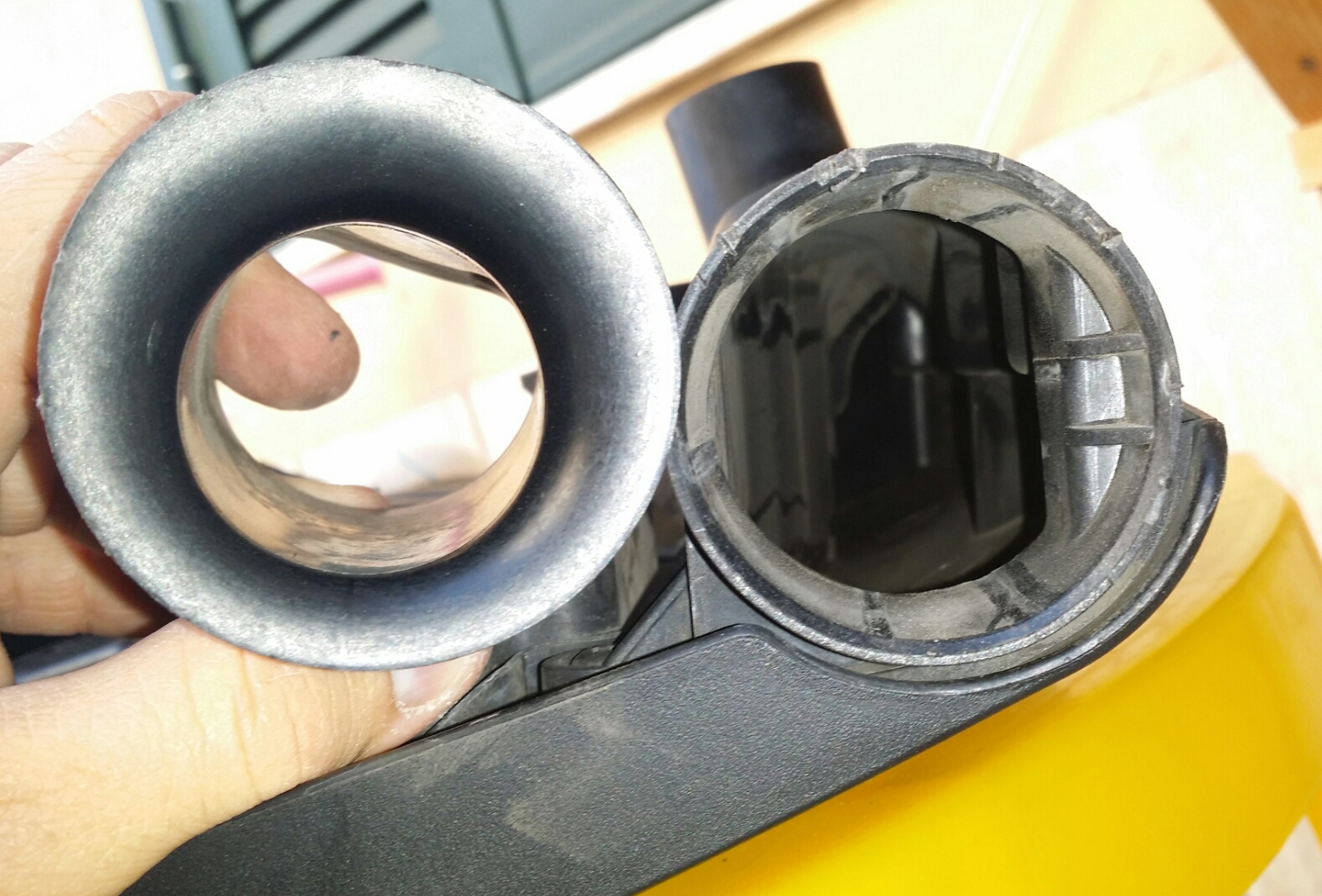

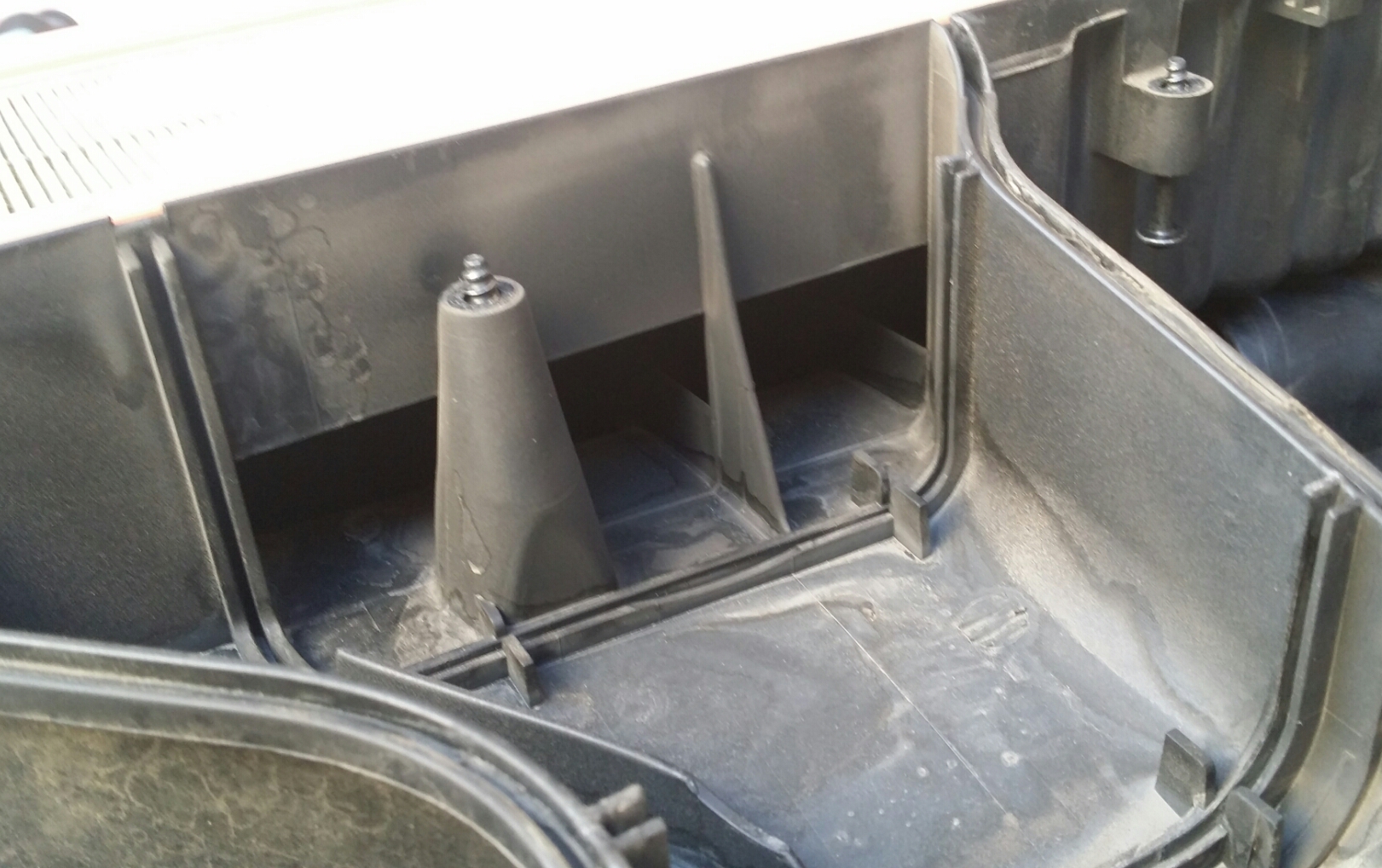

Ragazzi....u sapete dire a che servono questi due pezzi nel box filtro dell'aria????
Mi sembravano solo delle strozzature. Li ho tolti....

Messaggioda giufer » mar 27 set 2016, 17:07
La "trombetta" rotonda rimettila. Un'imboccatura cilindrica dai bordi netti crea delle turbolenze che riducono il flusso d'aria. Problema che si risolve utilizzando un'imboccatura che convoglia l'aria "armonicamente".
Quella schiacciata dovrebbe assolvere alla stessa funzione ma forse togliemdola non peggiori (nè migliori) le prestazioni. L'airbox è progettato per rendere al meglio, mettere dei "tappi" non avrebbe senso.
Inviato dal mio ONE E1001 utilizzando Tapatalk

Messaggioda gab82 » mar 27 set 2016, 20:52
Rimesso tutto.....tanto non c'era nessuna differenza.... forse solo un pelino di rumore in più. ...

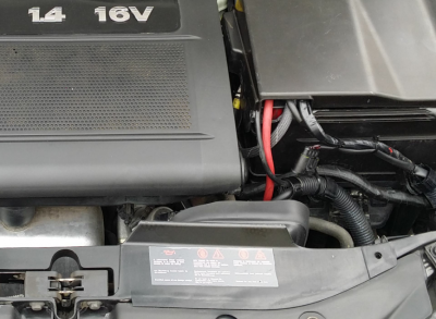

Come nel mio caso insomma..!
.hai presente dove è l'apirazione del nostro BBY.... ?
Sarebbe il caso di portarla direttamente dentro a quella flangia gommata che porta l'aria dal frontale.
Secondo te applicare una curva a gomito in plastica all'imbocco del filtro....fermandola su quella famosa "trombetta".....farebbe respirare aria più fresca?
O la forma a gomito creerebbe problemi ????

Re: gab82's car
Messaggioda giufer » mer 28 set 2016, 18:39
Non so com'è il tuo motore, però se aspira da dentro il vano motore puoi far arrivare aria fresca dal frontale.
Basati sul principio che il condotto deve essere un compromesso fra lunghezza (meno possibile) poche curve e più ampie possibili.
Evita i tubi corrugati, vedi se riesci a trovare dei condotti lisci dal diametro da almeno 70mm

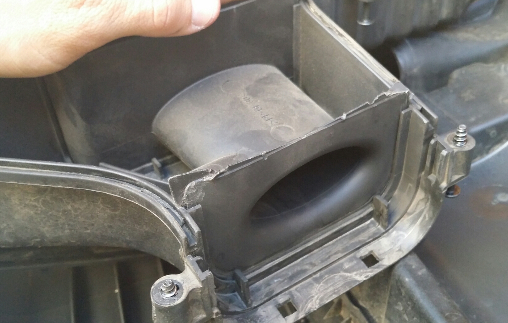

Guarda come è messo....
In basso a dx della box filtro c'è l'entrata dell'aria....
E a pochi cm quella ovale in gomma è una flangia che convoglia aria fresca dal frontale....

Re: gab82's car
Messaggioda giufer » gio 29 set 2016, 1:24
Non è proprio il massimo come soluzione in effetti. Puoi provare ad allungare la presa fino all'imboccatura, anche se fa una curva a 90° se usi un tubo abbastanza largo non dovrebbe influire.
D'estate più che altro noteresti lievi differenze, hai presente quando l'auto è appena scaldata e sembra andar più forte mentre dopo sembra afflosciarsi? È più o meno questo il miglioramento che teoricamente dovresti avvertire.
