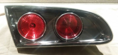

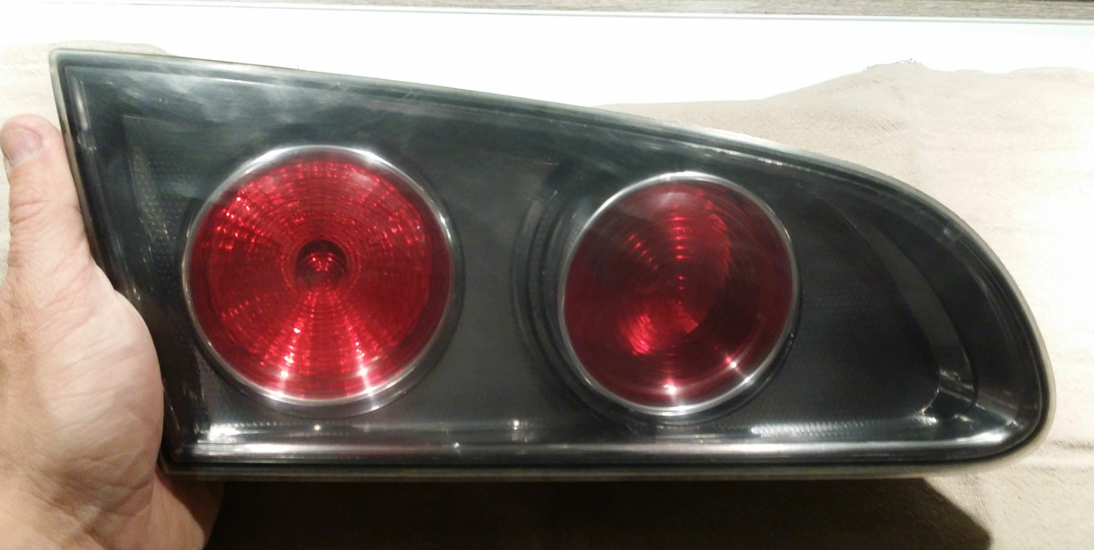

Confermo che per lucidare le plastiche trasparenti il dentifricio funziona alla grande.
Io ho utilizzato il mentadent microgrammi per l'ultima passata sui fanali posteriori cupra dopo aver utilizzato la carta abrasiva 280 , 600, 1000 e 2000 ad acqua... :ok:
Prima della lucidatura.....
Dopo la lucidatura con Mentadent microgranuli a mano su una spugnetta

Ottimo, sono venuti benissimo 8) , noto che il dentifricio è perfetto per molte altre cose oltre che per pulire i denti hahahaha buono a sapersi! magari per le plastiche del contachilometri potrei provare :)
