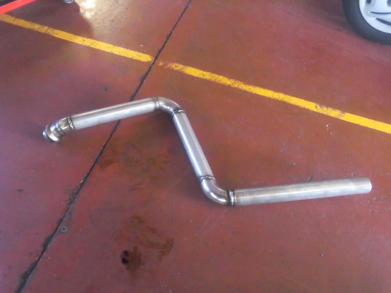

Messaggioda Freddyb » gio 26 feb 2015, 9:14

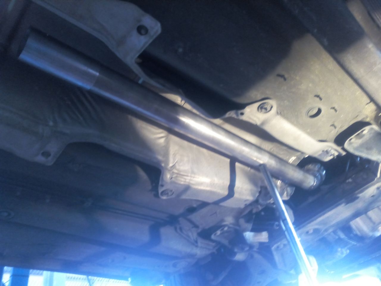

Grazie Chri17! :D E tu racconta, che scarico vuoi mettere?? Il mio che vedi nelle foto più recenti è un Ragazzon doppio tondo da 80 cm tutto in inox, (silenziato ed omologato ovviamente..), il centrale è originale e il downpipe è un supersprint skat. A breve però verrà sostituita tutta la linea con uno scarico libero in inox con diametro da 63 cm (diametro consigliatomi dal preparatore come compromesso tra lag e temperature per la 2260), il terminale lascio il Ragazzon però.. a parte per il prezzo che mi è costato ma poi mi piace e almeno questo è omologato.. :D

Messaggioda chri17 » gio 26 feb 2015, 9:23
Io ne volevo mettere uno diretto, con il finale come il tuo da 80, il preparatore mi ha detto che a giorni mi fa sapere cosa si può montare e tutti i dettagli :D

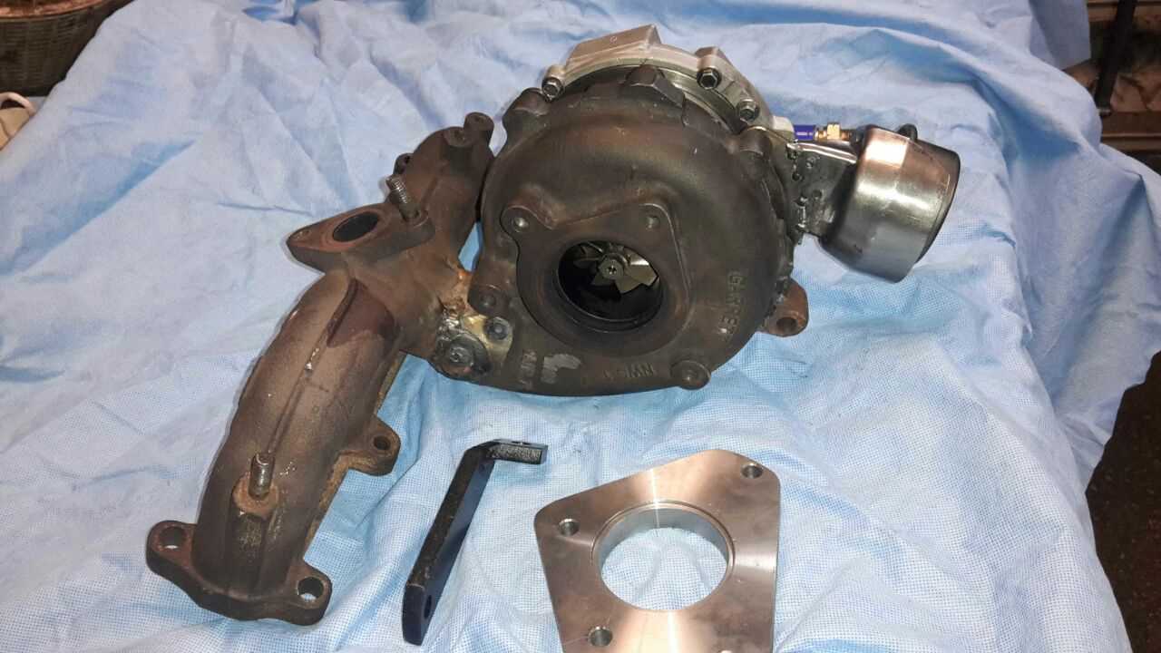

Messaggioda Freddyb » gio 26 feb 2015, 17:28

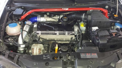

Foto appena arrivate... :)

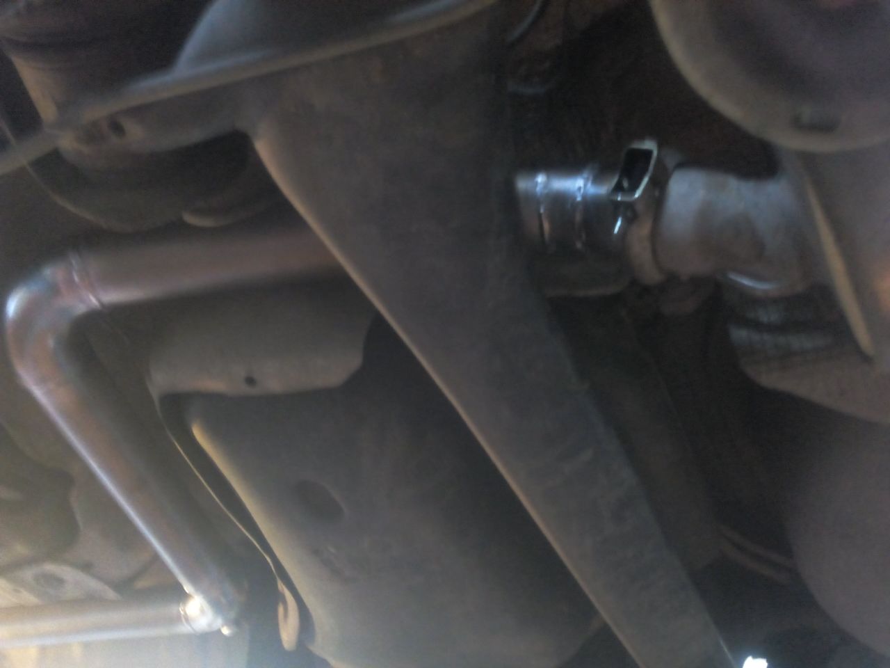

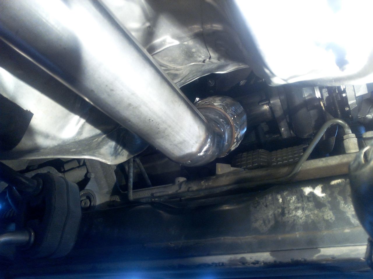

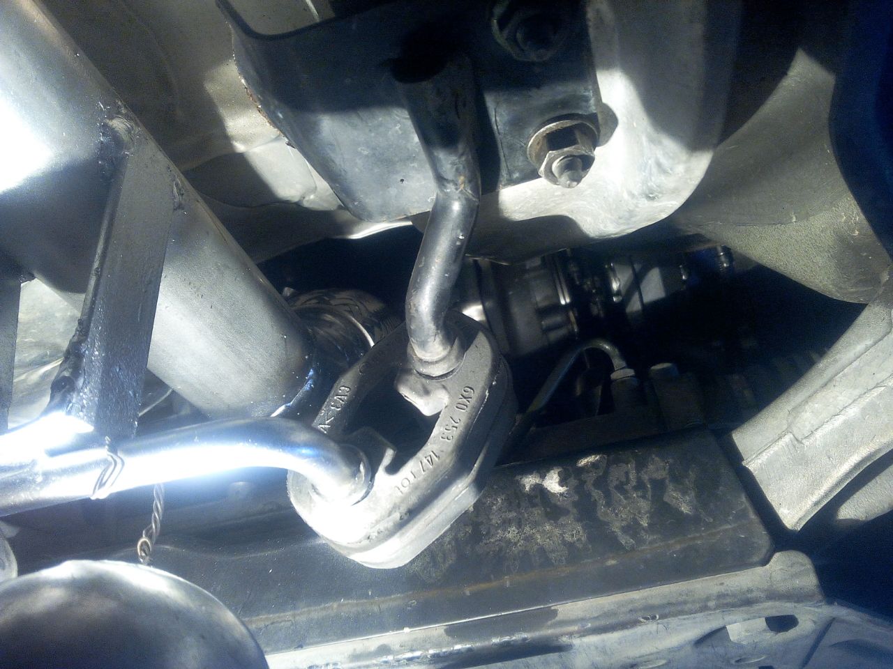

Messaggioda Freddyb » ven 10 apr 2015, 13:10
Questi primi lavori sono quasi conclusi :)

Messaggioda Freddyb » ven 10 apr 2015, 21:39

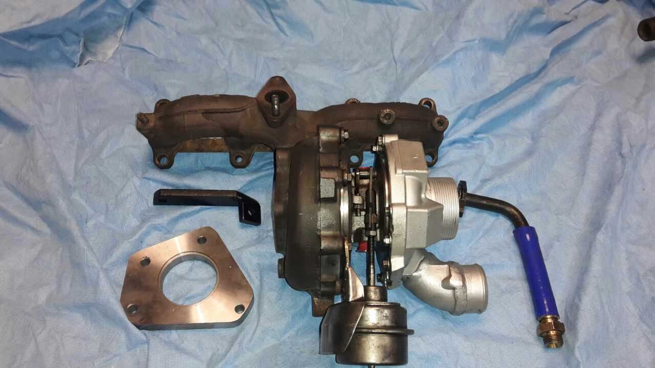

Ciao Giovanni, non accuso nessuno ci mancherebbe, solo che la tua turbina non era così in ottime condizioni come mel'hai proposta.. inoltre ho anche trovato tuoi interventi in altri forum dove dicevi che la stessa turbina l'avevi fatta girare con tue testuali parole con "piccate pazze" e ti chiedessi anche come mai non avessi ancora spaccato tutto (ho salvato le conversazioni se vuoi), inoltre il turbinista che l'ha controllata ha trovato alcuni problemi, alberino leggermente piegato e crepe varie alle saldature tra chiocciola di scarico e collettori, a cui ovviamente ho dovuto porre rimedio a mie spese.. Sirio ha solamente fatto 2+2. Ma comunque non voglio pensare che tu abbia agito in mala fede, preferisco pensare che tu non sia un preparatore così smaliziato come vuoi far credere, e che non fossi a conoscenza delle reali precarie condizioni in cui versava la tua turbina, tendo sempre a pensare positivamente :) sono soprattutto le esperienze negative ad insegnarci qualcosa.

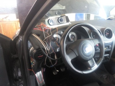

Installazione manometri a montante... ci siamo quasi :D

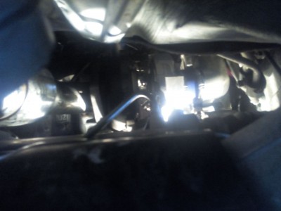

Altra news, foto durante la realizzazione del portastrumenti a montante :)
Incredibile, questo preparatore ti tiene costantemente aggiornato su tutti i lavori che esegue inviandoti in tempo reale le foto via wazzap! :shock:
Sarò stato sfortunato io ma tutti gli altri meccanici di cui mi sono servito non ti si filavano molto e si dimenticavano pure di chiamare quando la macchina era pronta... <_< :x :angry:

Ripresa! :D :D459333 :51
Sono in rodaggio.. ma cavolo! :D :D

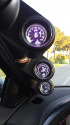

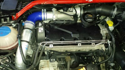

Messaggioda Freddyb » lun 20 apr 2015, 23:20
Grazie! :) nelle foto sopra si vede la rimozione dell'egr con condotti metallici, curve siliconiche e fascette metalliche di tenuta.. i manometri sono dall'alto: temperatura olio, temperatura gas di scarico e pressione turbina (ero senza gas in quel momento).
