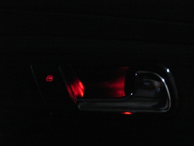

Messaggioda antares.777 » lun 8 nov 2010, 18:24
Ultime modifiche fatte .
Non sono riuscito a risolvere il problema delle luci di cortesia sottoporta e di conseguenza del catarifrangente alle portiere anteriori a
causa della corrente residua a portiera chiusa che mi lascia accesi ugulamente i led , leggendo nel topic delle luci di cortesia
la soluzione migliore e' quella di installare un rele' che apre e chiude il circuito , infatti ha funzionato benissimo ,
solo che a portiera chiusa spegne il led ma quella kavolo di corrente che rimane tende a far eccitare la bobbina facendole fare un ronzio fastidioso,
alla fine ho lasciato tutto predisposto ma i rele li ho tolto ,l'unica portiera che nn da' problemi e quella guidatore , addirittura ho lo stesso
problema nel cofano posteriore , ci sono 5 volt di corrente residua che mi lasciano il led acceso .
Per ora lascio tutto in stand-bay :angry: porca di quella vacca zozza.
Dovrei mettere una resistenza in serie al rele' e diminuire di un paio di volt la tensione diretta come mi ha consigliato Stefa639 cosi'
di conseguenza si abbassa anche la residua e nn dovrebbe piu' ronzare , spero che il discorso funziona.

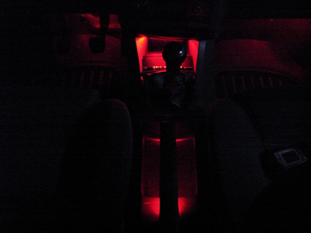

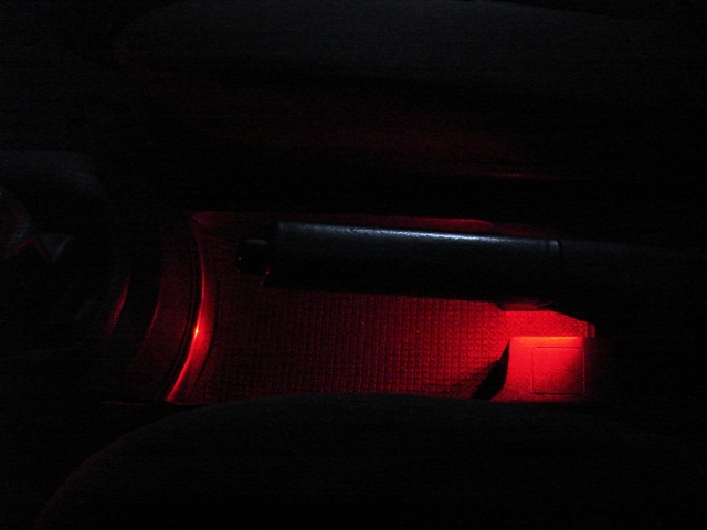

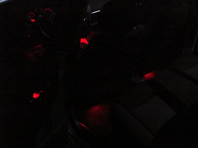

Messaggioda antares.777 » gio 11 nov 2010, 8:02
Ecco il risultato finale delle luci di cortesia ,solo anteriori per il momento.
Le posteriori sono gia' predisposte con i rele' montati , devo montare solo i led quando mi arrivano.

Messaggioda DevilLorenz » gio 11 nov 2010, 8:08
ma hai usato le predisposizioni o hai messo delle strisce di led?? cmq bellissime davvero!!
