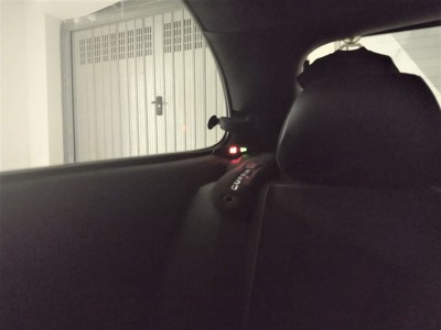

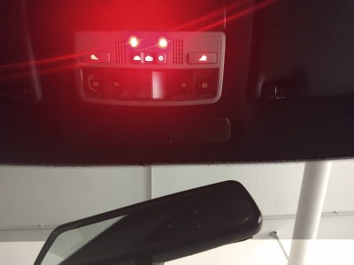

montata plafoniera w8 passat (la mia ormai era impazzita, le linguette metalliche ormai npn facevano piu' contatto o lo facevano a random), purtroppo nera non si trova devo vedere se riesco con un pennerello nero a coprire il colore
montati sensori parcheggio (il led li ho messi in quella posizione perche' ormai sul cruscotto ho un casino di cose e poi quando faccio retromarcia mi giro sempre indietro.....almeno cosi guardo dal lunotto e contemporaneamente mi rendo conto della distanza con i sensori.
