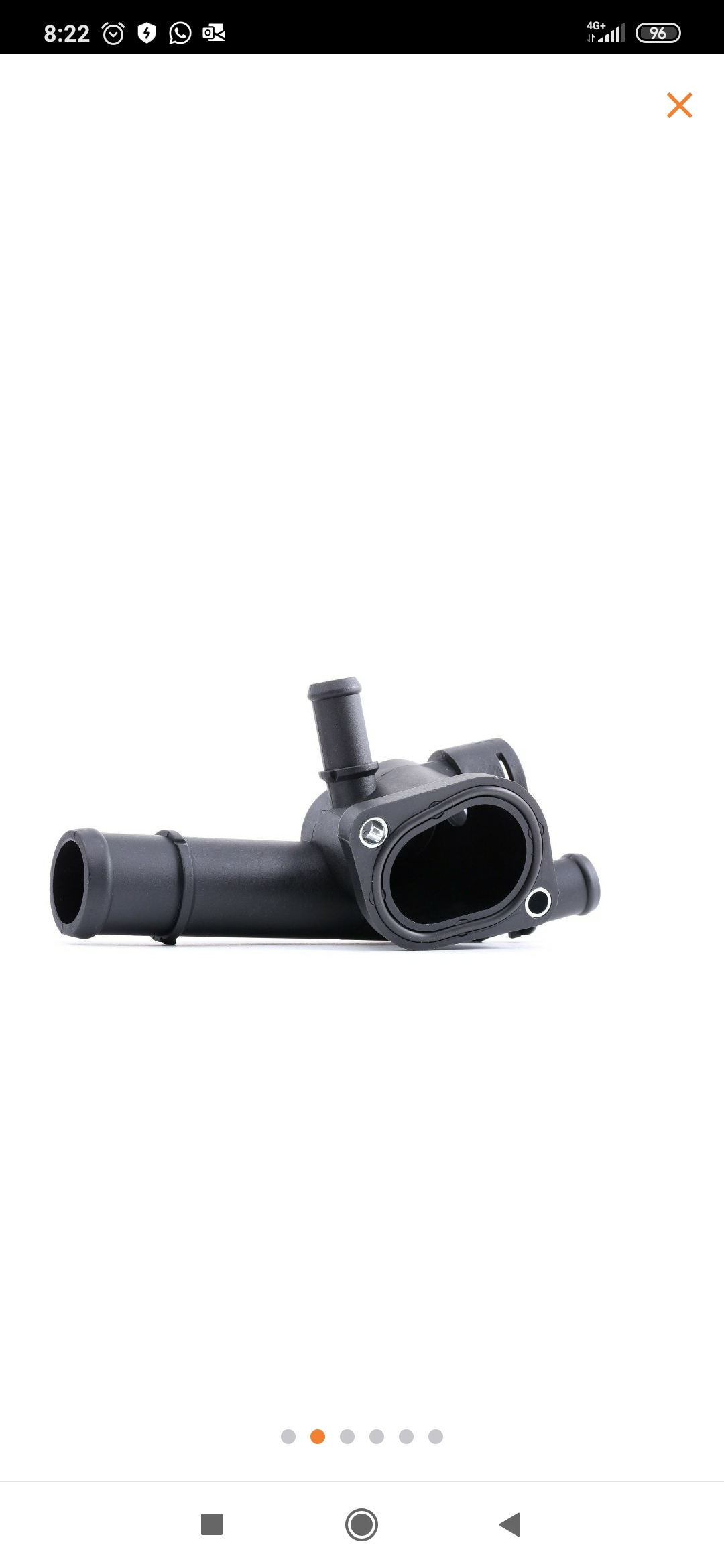

La "flangia" dell' acqua che sta proprio sotto la pompa a vuoto, si era lesionata, o meglio.....mi si è sbriciolata in mano :wacko: . Ora tengo sott'occhio il livello dell' acqua.....

scusa non ho capito quale sarebbe questa flangia? ma ora l'hai sostituita? se fatta di plastica penso che dopo tanti km ci poteva anche stare

Messaggioda 5ino » ven 12 giu 2020, 17:00
SIRIO155 ha scritto: scusa non ho capito quale sarebbe questa flangia? ma ora l'hai sostituita? se fatta di plastica penso che dopo tanti km ci poteva anche stare
