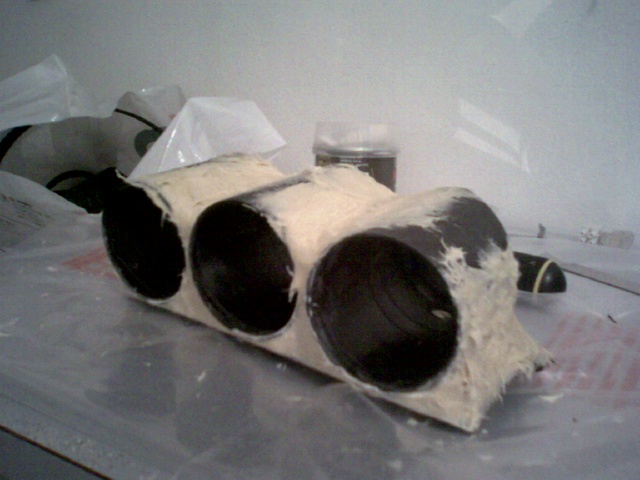

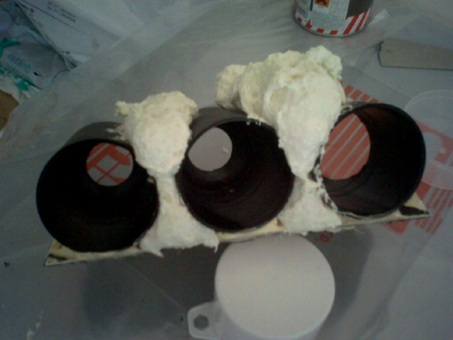

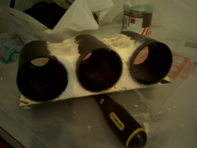

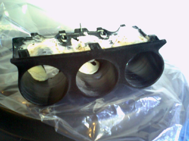

sagomato il poliuretano ho gia' vetroresinato il tutto...
domani si carteggia e dovremmo quasi esserci...

Ciao, sei un grande... finalmente anche tu come me fai tutto con le tue mani.
Io oggi dovrei finire i miei lavori: ho resinato l'alettone della lester a quello originale, ho aggiustato il para posteriore perchè mi hanno tamponato e ho fatto una super modifica a quello anteriore resinando le tre mascherine al para. Un lavoraccio ma la soddisfazione è grande. Cmq non voglio ammorbarti di +.
Come ho già  fatto a devilskins, volevo chiederti cosa hai usato come porta manometri? Io ho provato ad cercare i tubi quelli idraulici ma nulla li fanno solo da 60 e a me serve da 52... Ciao e grazie

infinito20 ha scritto:dimenticavo fai la prova se riesci ad aprire l'accendisigari perchè lo spzio è poco :wink:
e secondo te non ho provato.... :lol: una volta imbastito il tutto prima di fare le prove del posacenere o bestemmiato un po' perche' 3 strumenti li non ci stanno... ne starebbero solo 2... :(
quindi ho dovuto tagliare il c..o al primo e inclinarli,era l'unico modo per farceli stare... e stanno anche bene.
per il posacenere ho scavato la sede nella plastica del cruscotto per farli stare piu' alti e del centrale o tagliato la pancia sotto...
cosi' si apre... :)
Come tubi ho cercato ma non c'era nulla della misura esatta,allora ho comprato 3 portastrumenti singoli da corsa (quelli fatti a tubo con la gamba sotto) ho tagliato via la gamba e li ho aperti dietro...
peccato che li ho pagati 60€ carissimi.... :!:
io comunque mi faccio tutto da solo sulla car a parte i lavori proprio di carrozzeria,1 perche' non sono attrezzato ovviamente,2 perche' non sarei capace sinceramente di ottenere un lavoro perfetto come quelli del mio carrozziere quindi lascio fare a lui.... non mi piaciono le cose fatte in casa all'economia con risultati scadenti... :(
dove so che posso farlo bene faccio io,se no passo mano a chi di competenza...
spero' per te che venga invece un buon lavoro :)

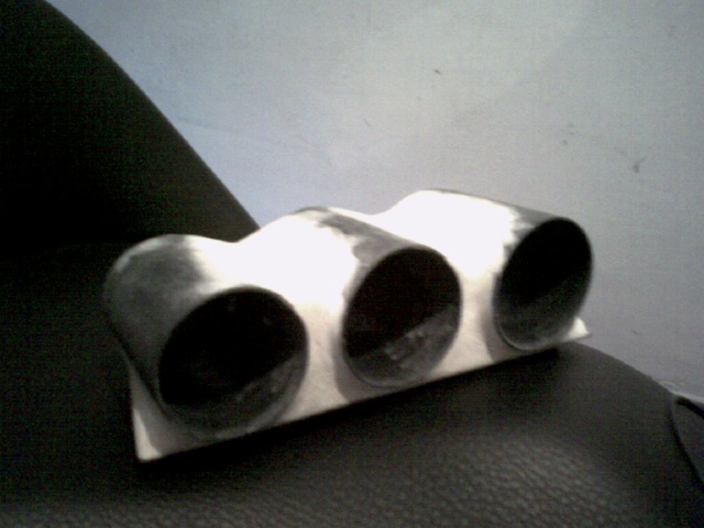

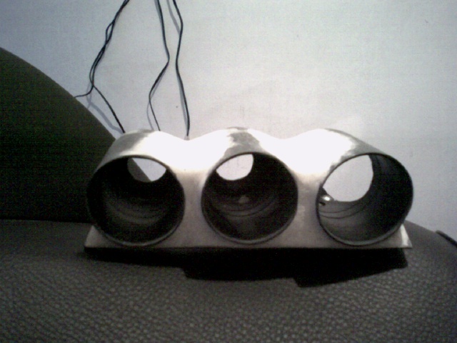

Non e' bello per la donna sapere che ho passato la domenica chiuso in garage e grattare resina e soffiare polvere... :(
Non e' bello per la mamma vedermi rientrare in casa tutto bianco tipo panettiere... :(
Non e' bello per il mio scooter essere sommerso dalla polvere... :(
Ma e' molto bello sapere che ho finito il pezzo!!! :lol:
ora devo solo decidere se floccarlo grigio o nero... :wink:

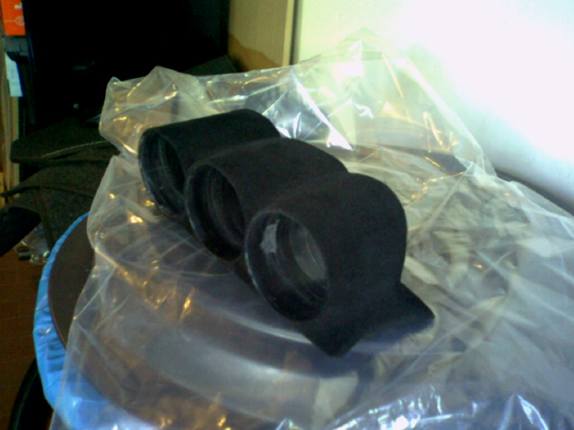

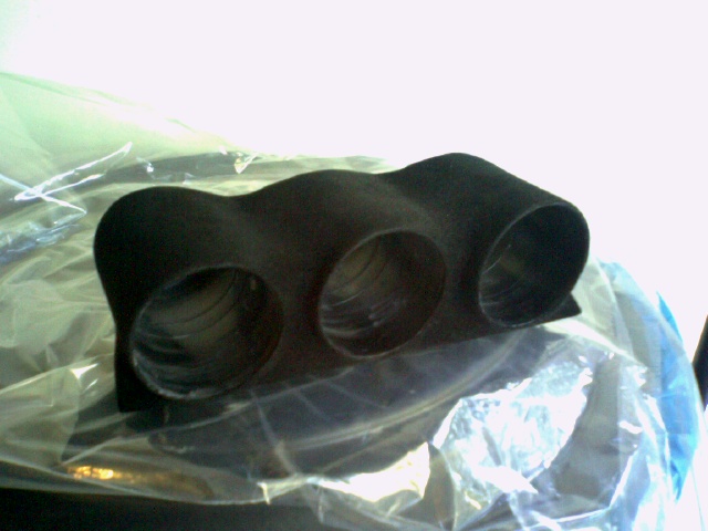

Messaggioda max-NLT » ven 1 set 2006, 20:27
ok finito... cavolo sono contento e' rimasto bello e perfetto...
ora ho modificato e resinato anche il posacenere gia' che c'ero in modo da mettere interruttori e led del carputer...
per apro una discussione da qualche parte,che qui se non intoppo di foto...

Max scusa ... la finitura è la floccatura che dicevi ?? Mi spieghi meglio in cosa consiste please :wink:
Messaggioda max-NLT » sab 2 set 2006, 0:44
si...
dunque la floccatura detta in parole povere e' una specie di vellutino... molto gradevole al tatto,resistente a basse ed alte temperature,lavabile,e altre caratteristiche...
Viene molto usato nelle competizioni,vengono rivestiti i cruscotti delle auto da rallye per il fatto che e' totalmente antiriflesso...
Ha molte applicazioni,io lo uso per il risultato estetico e per la resistenza...
e' un po' caro come trattamento e bisogna avere un minimo di attrezzatura,ma non e' niente di extraterrestre... :wink:
