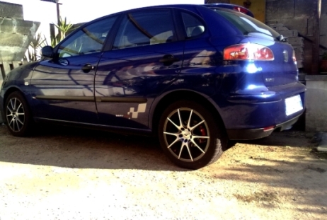

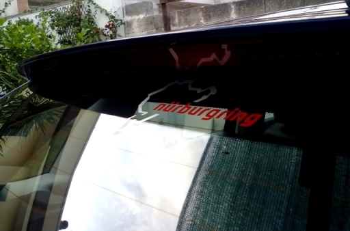

Messaggioda LED » gio 3 nov 2011, 16:20
aggiorno un pò la pagina ! XD ▄▀▄▀▄▀▄▀ Nurburgring ▄▀▄▀▄▀▄▀ :lol:

Messaggioda CARLO1986 » gio 3 nov 2011, 22:45
Ma il terminale ancora non lo monti :? :?
Re: LED's car
Messaggioda LED » ven 4 nov 2011, 21:36
CARLO1986 ha scritto: Ma il terminale ancora non lo monti :? :?
aspetto natale per comprare il silenziatore magnaflow ;)
