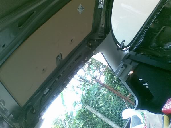

Messaggioda marcob89 » ven 2 lug 2010, 21:41

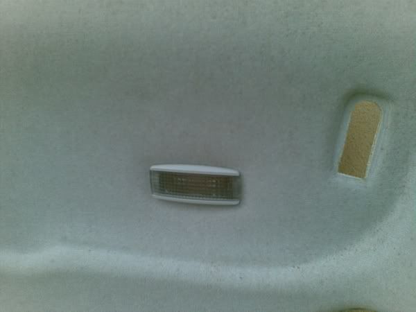

MONTATE LE LUCI SOTTO LE ALETTE PARASOLE... :D :D :D
Poco lavoro, ho pulito TUTTO.
ho inizato alle undici, mezz'ora di pausa e poi dritto fino alle NOVE. :lol:

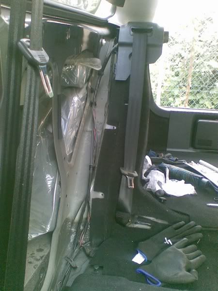

Messaggioda marcob89 » ven 2 lug 2010, 21:59

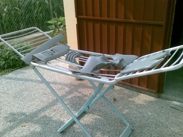

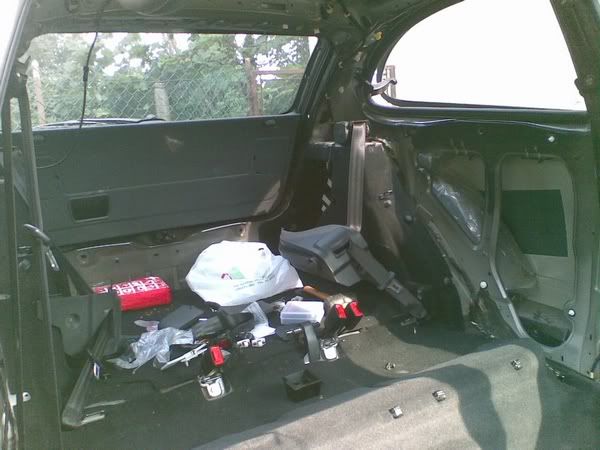

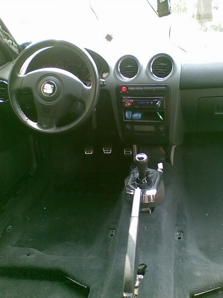

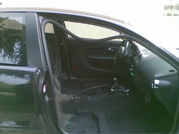

andrea1989 ha scritto: ma che diamine hai fatto??? :| :| :| tutta la macchina t 6 smontato???perchè??
ho pulito a fondo ogni plastica con lo sgrassatore e poi passata con il lucida cruscotti... Ho tolto anche il tunnel centrale per pulirlo... Ho tolto i sedili per pulire sotto (questo lo faccio in media ogni due/tre mesi ormai :lol: ).
Ho pulito anche le cerniere e le intersezioni tra porta e parafango...
e poi ho montato le luci sotto le alette della golf 4.

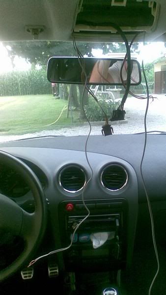

domani collego le luci, mi mancano da montare le alette e le maniglie anteriori...

Ah, preciso da subito per chi volesse cimentarsi nell'impresa.
Io ho voluto smontare tutto per mettere le lucette sotto lì perchè volevo vedere quanto spazio c'era prima di forare.
PER togliere il cielo, dovete:
-togliere i montanti anteriori, sono ad incastri che difficilmente si rompono.
-togliere i pannelli laterali posteriori prima, poi quelli dove "girano" le cinture.
-togliere le coperture della battuta del bagagliaio, togliere le plastiche dove ci sono le cinture posteriori e togliere il montanti laterali e il superiore.
NON sognatevi di farlo senza perchè altrimenti si piega e poi si rovina ed è un peccato.
Tutte le clips sono resistentissime. :) Meglio di quelle del TT prima serie del mio amico che partono alla sola vista. :lol:
