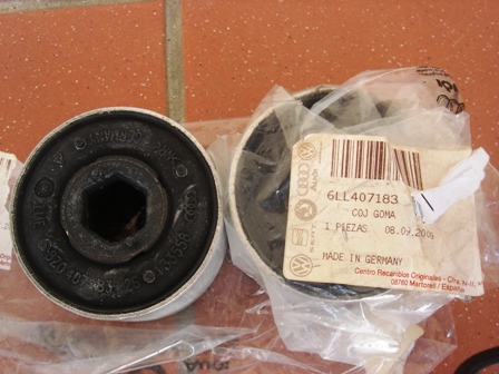

Compravi dei Power Flex (mi sembra si chiamino così) e stavi tranquillo...
Re: antares.777's car
Messaggioda Ale[K] » gio 5 mag 2011, 18:00
I powerflex che vendono ad integrazione dei silent block non cupra sono una porcata... per montarli in maniera efficace devi fare 2 modifiche perdi tempo! ;)
Meglio i cupra! ;) :)
Ultima modifica di Ale[K] il gio 5 mag 2011, 18:34, modificato 1 volta in totale.
Messaggioda Marco82 » gio 5 mag 2011, 18:19
Non lo sapevo... :x
Messaggioda antares.777 » gio 5 mag 2011, 19:59
Io si grazie a questo stupendo forum , lo avevo letto nell' argomento silentblock/powerflex, non e' scritto proprio che sono una porcata
pero' rendono meno, non sono infiniti e danno un po di problemi.
Socio ITC N°: 1081
antares.777
Messaggi: 1175
Messaggioda Ale[K] » gio 5 mag 2011, 20:15
No attenzione, io li ho avuti, non sono una porcata, anzi, il materiale è buono! ;)
Rendere rendono pure, pero' per montarli "bene" c'è da fare una modifica perchè il sistema di blocco originale della powerflex non funziona, è una modifica stupida che pero' implica necessariamente il totale smontaggio del braccetto... per questo è odiosa! :D

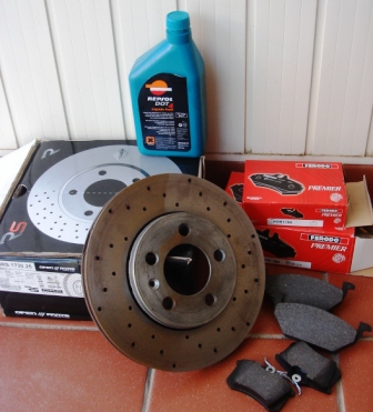

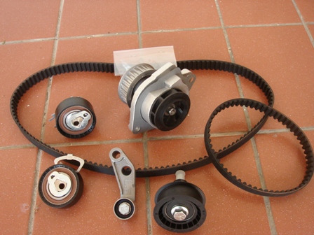

La prossima settimana oltre a far montare i SB cupra faccio cambiare la distribuzione e pompa dell' acqua , poi io sostituisco l' olio freni con repsol dot 4 SAE J1703 266°C e sostituzione pastiglie freno anteriori e posteriori con ferodo premier e sostituisco i dischi originali con quelli forati omnicompetion che
ho fatto rettificare spero stavolta di non deformarli ancora.
Tutto il kit distibuzione l' ho pagato 120 euro della SKF.
Pompa acqua raffredamento Bugatti 40 euro.
Pastiglir freno ferodo premier anteriori 39 euro, posteriori 28 euro.
Liquido freni Repsoldot 4 1L 11 euro.
SB cupra 11 euro ciascuno.
Rettifica dischi 25 euro .

Messaggioda antares.777 » mar 10 mag 2011, 15:29
Arrivato il kit distribuzione SKF con tutti i pezzi in bella mostra , la pompa acqua raffr. e i SB del cupra 124 +40+20 .
Giovedi dal meccanico per il montaggio e vi faccio sapere per la manodopera.

Non ci devo girare in pista quindi vado per le economiche ma efficaci Ferodo premier 72euro anteriori e posteriori.
I dischi sono OpenParts che avevo prima ma che ora ho fatto rettificare 256x22

Messaggioda antares.777 » mer 11 mag 2011, 13:41
Ho finito adesso di sostituire tutte le pastiglie freno anteriori e posteriori e i dischi anteriori, spurgato il vecchio olio freni e sostituito completamente , pero' ho notato che la protezione di gomma del pistone della pinza anteriore sinistra era spaccata ed e' entrata
naturalmente sporcizia all' interno ,spero non crei problemi in futuro nn vorrei che la polvere rovini l' o-ring interna causando
perdite di olio :(
