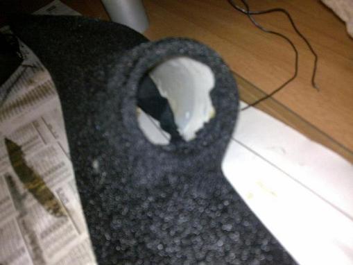

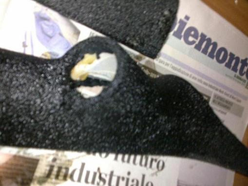

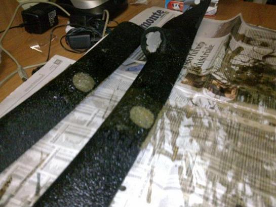

Non sapendo cosa fare, mi sono messo a fare un pò qualche lavoretto... :)

Messaggioda Bibe » mar 5 gen 2010, 13:04
cosa ci metti in questi alloggiamenti?
che materiale è quello granuloso che c'è sopra?

Messaggioda ergiaguaro84 » gio 7 gen 2010, 1:20
Bibe ha scritto: cosa ci metti in questi alloggiamenti?
in effetti nn riesco a capire neanke io.. :? :?

Re: 69samu69's car
Messaggioda stefal639 » gio 7 gen 2010, 9:41
Sarà  vernice al quarzo:-)
Ahahahahahahah
Cmq bella idea samu,l'unica cosa è che vedo ad alcuni buchi nella vista d'insieme...sembra come se c'è della fibra di vetro non verniciata...

Re: 69samu69's car
Messaggioda Colex » gio 7 gen 2010, 11:24
Hai usato il Flys ed hai resinato sopra?

Messaggioda 69samu69 » sab 23 gen 2010, 6:45

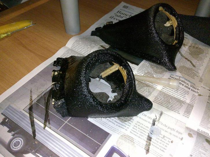

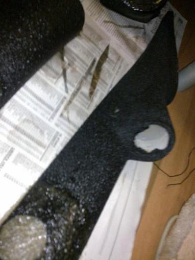

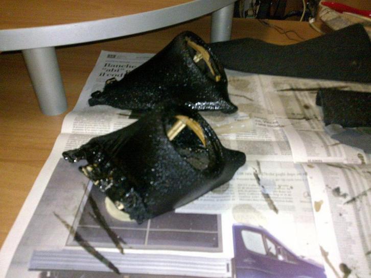

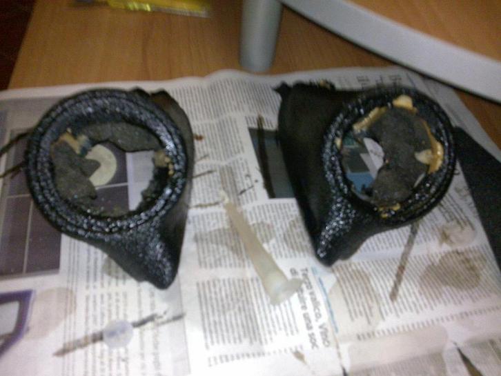

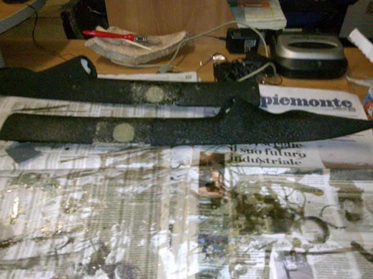

Allora, quei componenti che vedete, sono i triangolini degli specchietti per alloggiare il medio ed i montanti per alloggiare il tweeter. Prima avevo pensato ad un supertweeter, facendo delle prove di ascolto ho notato che mi serviva a un bel nulla ed allora x evitare altri sbattimenti nel tarare, visto che già  un 3 vie è tosto da tarare, figuriamoci se metto un supertweeter per avere un risultato quasi nullo.
Quel materiale li è fliss :) è stato cosparso di 2 mani di resina poi quando ha asciugato l'ho carteggiato appena appena e ridate altre 2 belle mani piene e grazze di resina. Settimana prox mi metto con pazienza e calma a carteggiarli e stuccarli a dovere per poi verniciarli :)
Quando sarà  possibile come tempo e voglia... mi finisco anche i pannelli per doppio woofer che ho su in mansarda iniziati e mai finiti... :(
