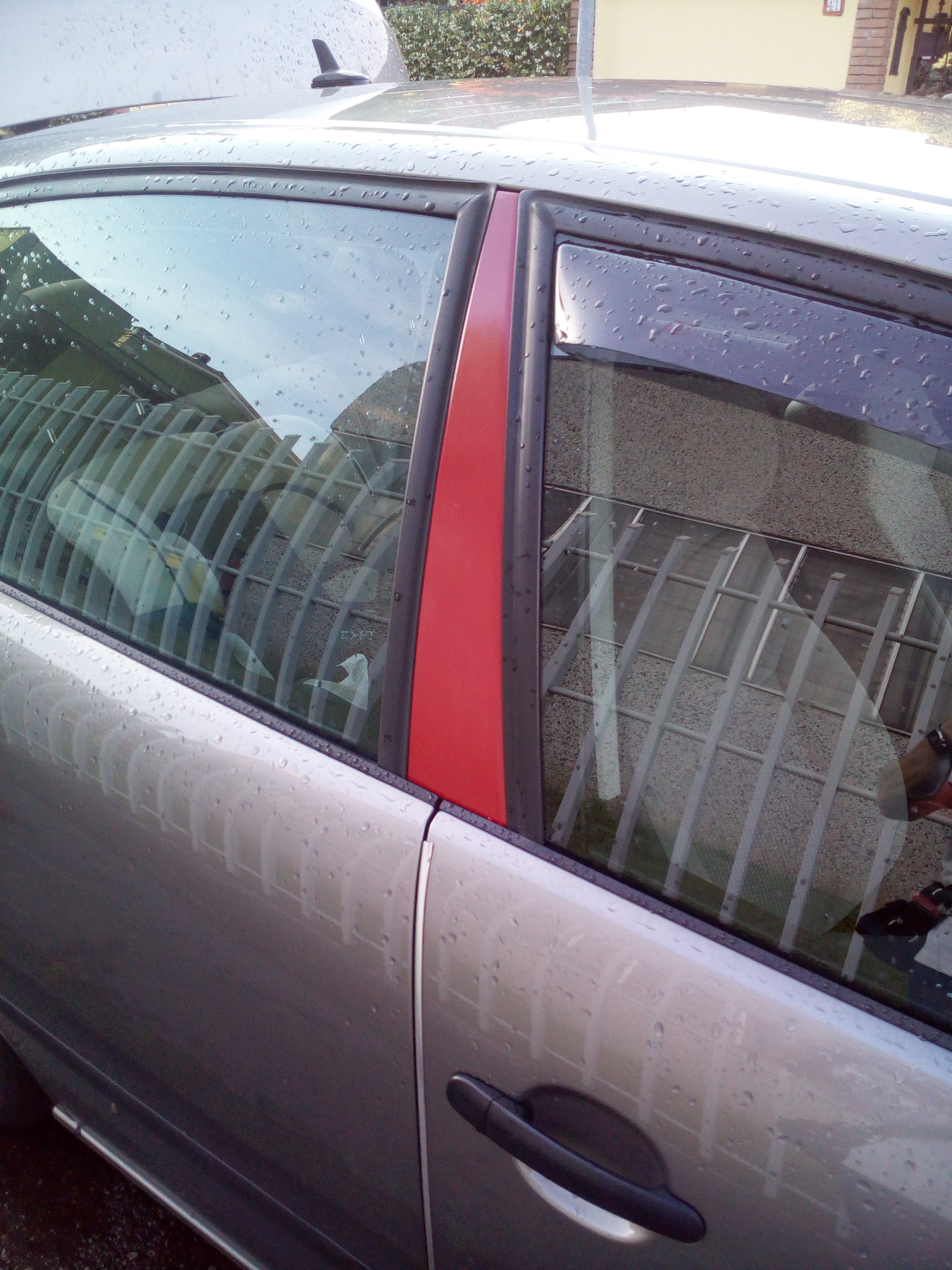

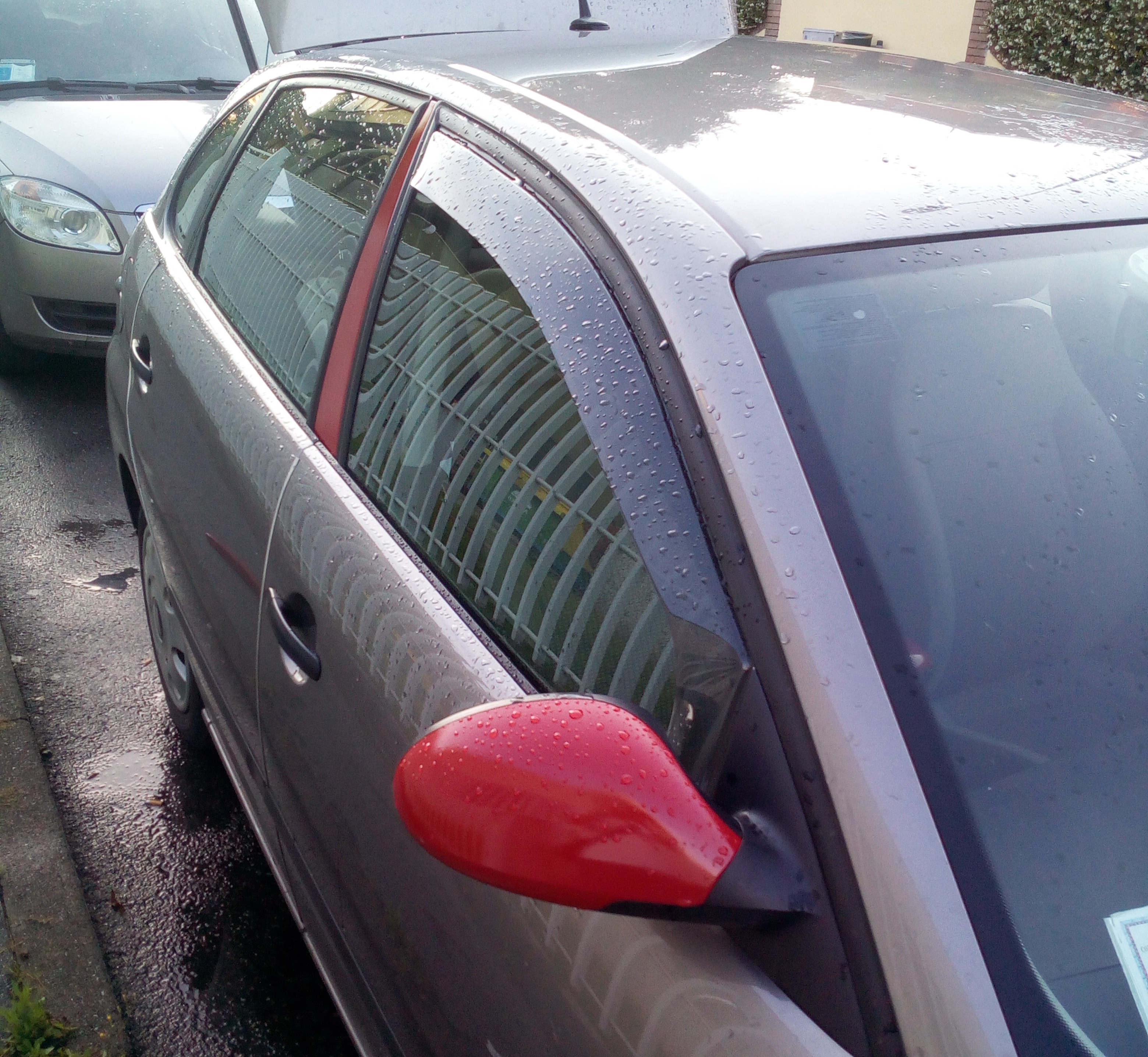

Nuova personalizzazione ...ed altre sono in corso :roll:
particolare appena verniciati

Messaggioda SIRIO155 » mer 15 giu 2016, 8:42
questa me gusta.......come hai fatto a staccarli?

SIRIO155 ha scritto: questa me gusta.......come hai fatto a staccarli?
ci sono 4 viti: 2 dal lato della porta posteriore e due da quella anteriore e viene via senza fatica. :wink:
Freddyb ha scritto: Sta venendo sempre meglio questa ibi! :D :ok: io li ho fatti verniciare del colore della carrozzeria, come tutti gli altri pezzi in plastica esterni..
Ormai mi sto specializzando anche se sempre con bombolette leroy marlin :D
Fondo (2 mani)
vernice (2 mani)
trasparente (2 mani)
Tra una mano e l'altra lascio asciugare tre 3 e 6 ore...quindi la cosa non è rapida ma facendo così viene bene.
Se ci sono meno di 15 gradi non mi azzardo di verniciare , non lo faccio al sole e quando metto ad asciugare li metto in una posizione dove la temperatura si mantiene abbastanza alta.
Nella mia ditta c'è sala per i test termici con apparecchiature che vanno 24 ore su 24 e a causa di questo la temperatura non scende mai sotto i 20 gradi per cui è il posto ideale per fare asciugare i pezzi in modo perfetto (in questi giorni ci sono forse anche 30 gradi! :eeek: )

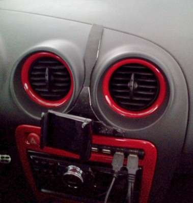

Ecco , in attesa di avere tempo per rimettermi a verniciare, il supporto cellulare costruito e finalmente super fisso e super comodo!

Messaggioda giufer » gio 23 giu 2016, 16:44
È venuta bene, mi piace. Anche l'holder mi piace, complimenti.
Peccato che siamo lontani perché in un paio d'ore con stucco per carrozzieri sistemerei quel piccolo inestetismo rendendolo più armonico con qualche bombatura leggera e poi verniciarlo, è facile replicare il colore del cruscotto, magari non proprio identico ma ci si avvicina parecchio facilmente, oppure wrapparlo in carbon look.

giufer ha scritto: È venuta bene, mi piace. Anche l'holder mi piace, complimenti.
grazie! E si, sarebbe bello se fossimo stati vicini :oops:
I suggerimenti sono ottimi e per il momento non ho mai fatto wrapping e potrei tentare per la prima volta in questa occasione...vedremo.

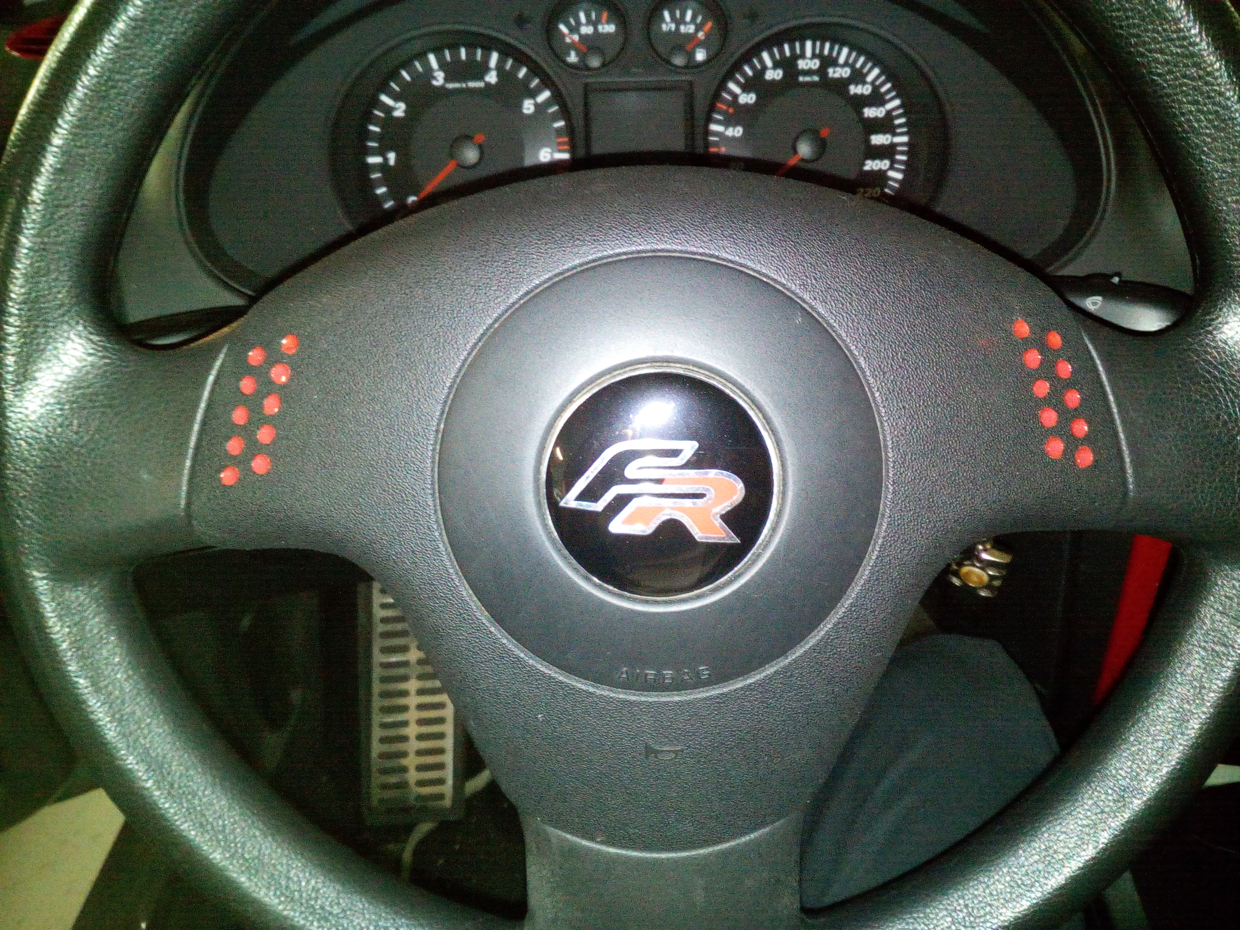

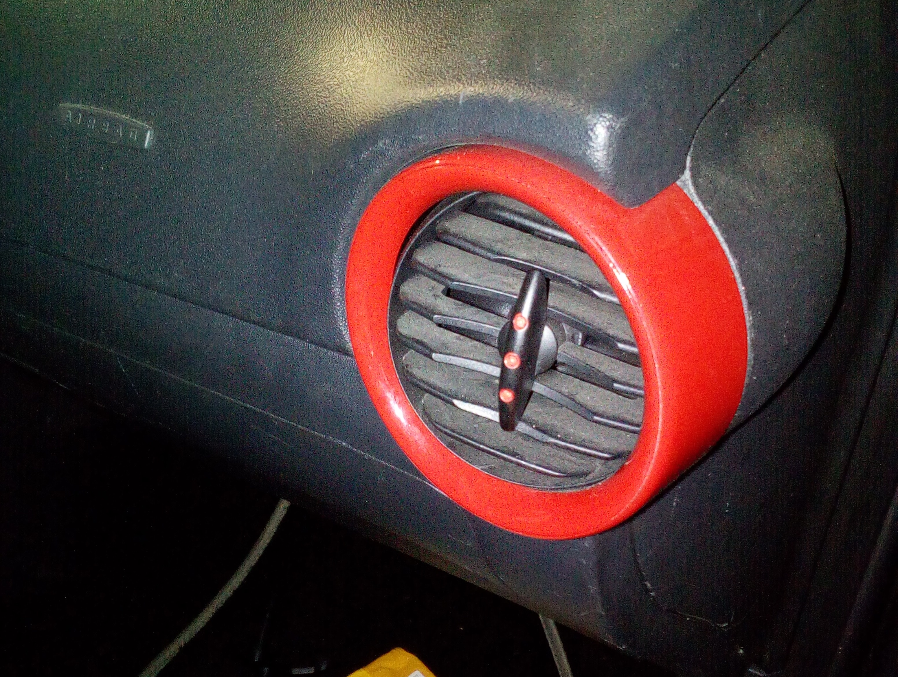

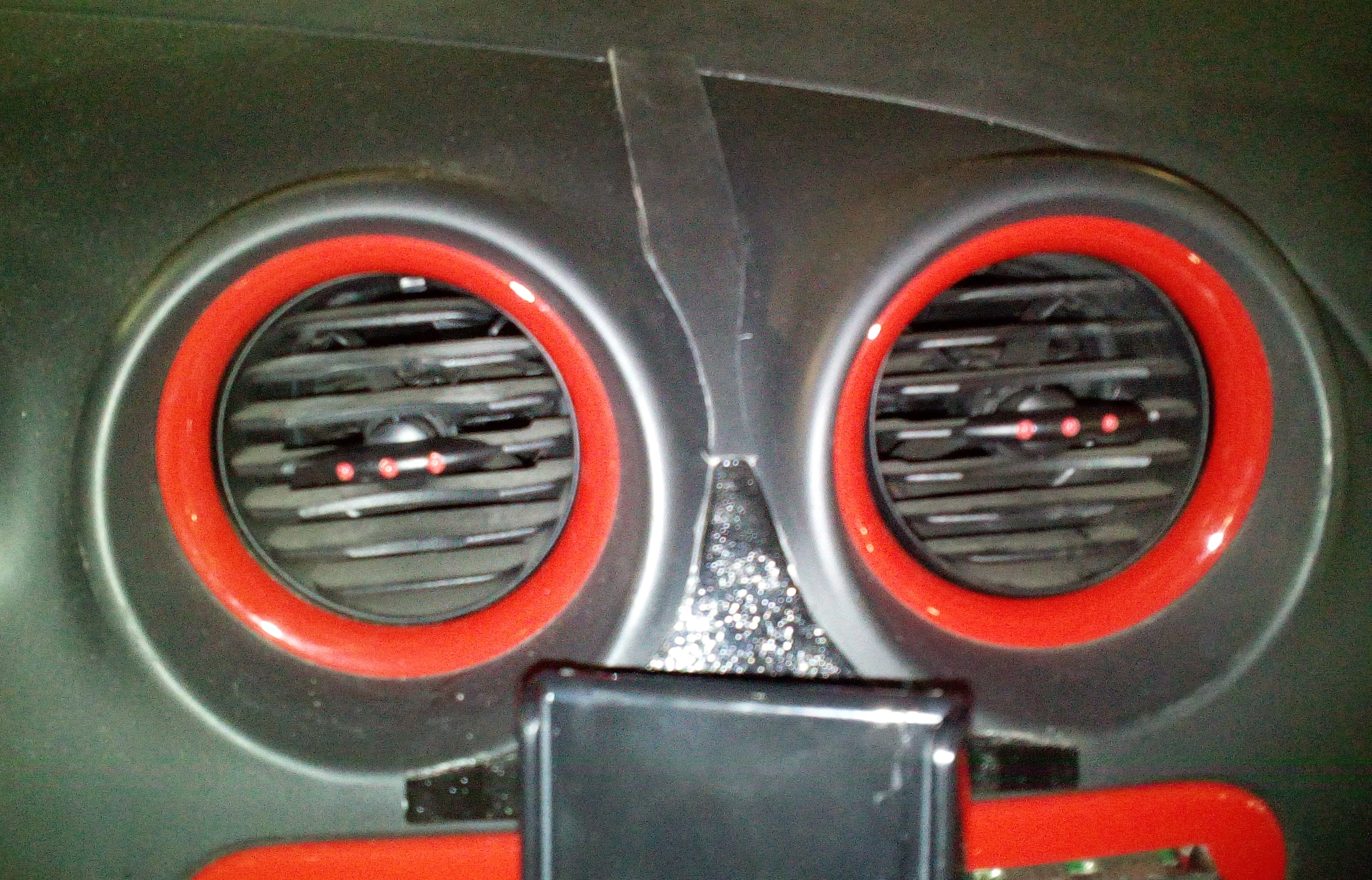

Messaggioda centodue » mer 29 giu 2016, 8:30
Nuovi particolari ...anche se il rosso (che sembrava più brillante) non mi entusiasma come quello già usato per le altre parti...per ora va bene...appena trovo un rosso più rubino lo compro e ritocco di nuovo :wink:
Personalizzazione volante
bocchettoni centrali
bocchettone destro

Messaggioda giufer » gio 30 giu 2016, 12:20
Ho come il sospetto che ti piaccia il rosso
Belli, ci stanno con la levetta e nel complesso rendono.
