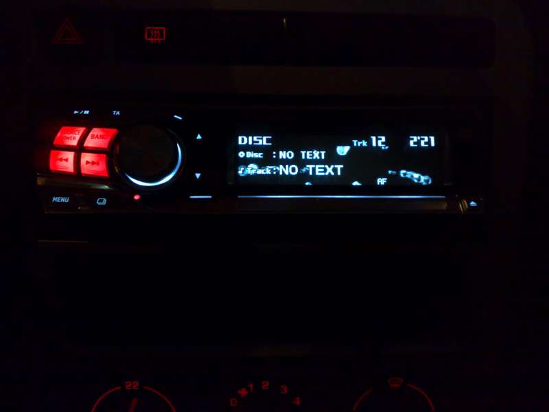

Re: MTQuake's Car
Messaggioda Marco82 » dom 22 feb 2009, 10:59
Mi raccomando una fotina, così vediamo come sta sull'iby...
Re: MTQuake's Car
Messaggioda MTQuake » dom 22 feb 2009, 11:13
Ecco, questa è quella di Jari montata. Il display sembra azzurro ma in realtà  è bianco ghiaccio! 8) Non appena monto la mia faccio una foto "panoramica" ! :lol:
