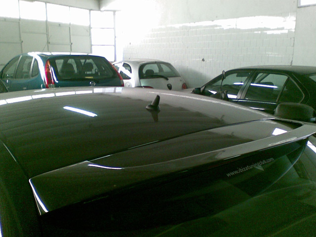

Montata l'antenna CALEARO SHARK (versione solo radio)...per ora beccatevi la fotuzza fatta col cellulare, poi la prossima settimana vedo di lavarla per benino ed aggiornare le foto nel primo post! :mrgreen:
Per le impressioni sulla ricezione, vi rimando a tra qualche giorno dopo che l'avrò usata in varie situazioni (devo ponderare anche se tirare il filo di alimentazione oppure no).

E' stato complesso togliere la vecchia base per installare la nuova antenna?
Socio ITC N°: 584
Massimo72
Messaggi: 1313
Località: Palermo
Messaggioda Jari » sab 28 lug 2007, 18:09
Se guardi la parte posteriore del tetto, noterai che ci sono tre parti di plastica (una orizzontale e i due lati che vanno vicino ai finestrini)...
Stacchi con delicatezza queste tre parti, smonti le due maniglie posteriori ed avrai spazio sufficiente per inserire le mani )CON MOLTA ATTENZIONE E DELICATEZZA ALTRIMENTI SI PIEGA TUTTO) e sbullonare la vecchia basetta dell'antenna.
Stacchi il connettore, sfili la basetta, infili la Calearo e stringi il dado...
Il connettore è perfettamente identico, quindi lo attacchi immediatamente...
Stringi il dado e poi richiudi tutto.

Io con un'oretta scarsa ho fatto tutto...

Intanto oggi ho tirato anche il filo per l'alimentazione ed il segnale è migliorato nettamente... :)
