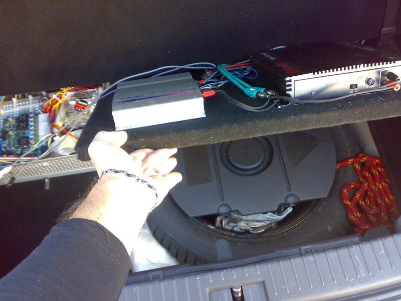

ecco qualche foto + in dettaglio del doppiofondo :wink: purtroppo non ho fatto foto durante la realizzazione cmq la struttura è in multistrato da 2cm il fondo lo ho realizzato usando come sagoma il tappeto di fondo originale del baule ed ho ritagliato poi la botola che si apre x accedere alla ruota di scorta, ho fatto 3 spallette di appoggio e poi la parte superiore è composta da 3 pezzi di cui 1 stretto fisso e 2 parti che si aprono a libro (facendone un pezzo unico che apre andrebbe a toccare sopra nelle plastiche). Il tutto è rivestito con moquette presa da mediaworld (di quella usata per rivestire i sub) attaccata con vinavil e dietro con la sparapunti da tapezziere! :P
Se serve qualche altra info sono fatemi sapere :wink:
Ps i cablaggi dentro sono incasinati xkè devo ancora sistemarli e devo anke metterci dentro 2 neon blù con un pulsante che li accende quando apro il doppiofondo :D

una parte del fondo si apre per prendere la ruota di scorta

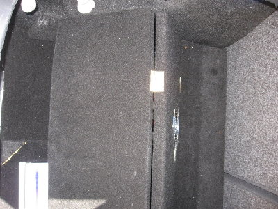

particolare dell'apertura a libro

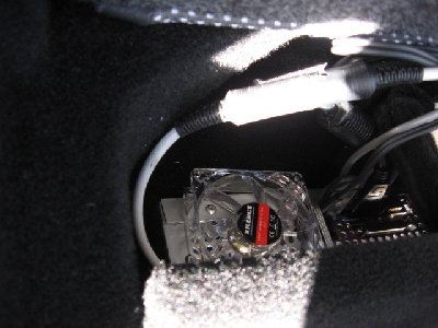

passaggio cavi carpc e ventola per il raffreddamento

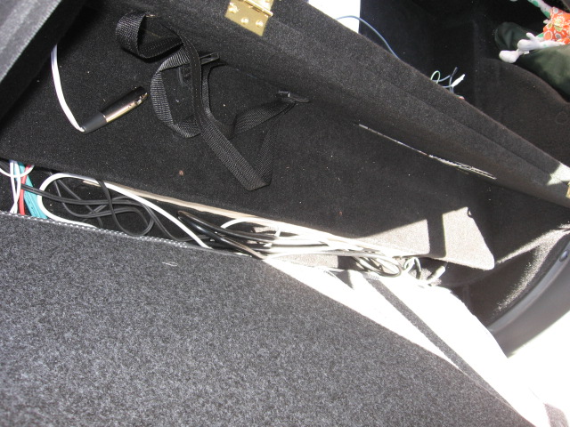

passaggio dei cavi (sempre visibile col sedile abbassato)
visto da dietro con i sedili abbassati, si vede la rientranza che ho lasciato per sistemare i cavi

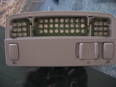

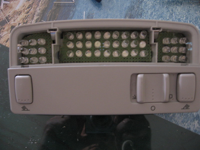

oggi mi sono fatto la plafoniera con 45 led bianchi da 15000 candele :shock: ecco una foto del lavoro, per le foto di notte appena posso le faccio :wink:
