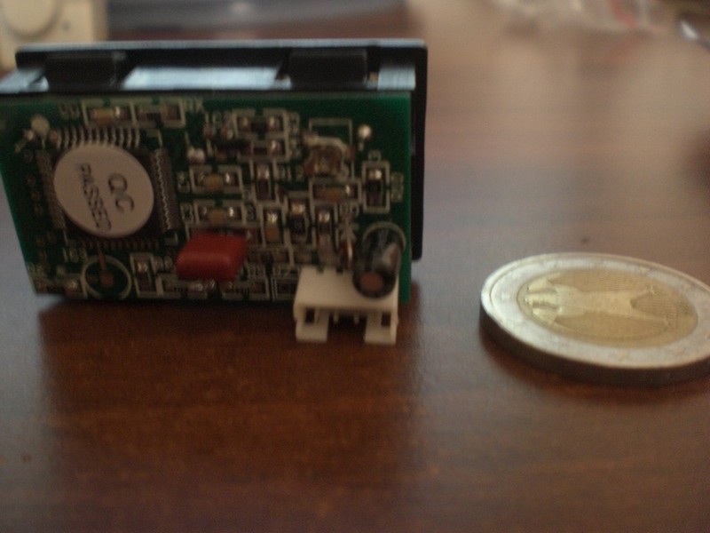

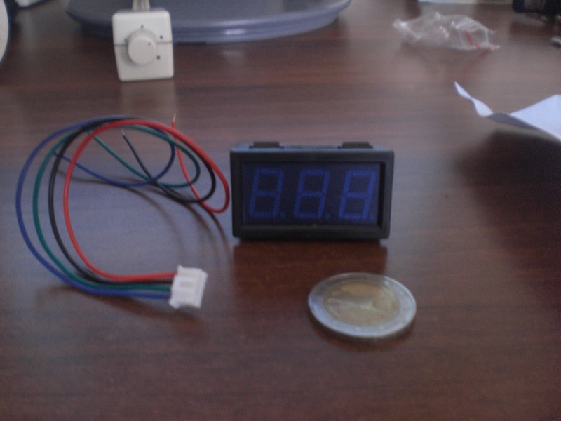

Ecco il nuovo regalino che ho fatto alla Nerona! :D Questo andrà  nel vano portaoggetti sopra al case del CarPc (che ha i leds blu, altrimenti l'avrei preso rosso) Inizio settimana completo l'impianto audio e ve lo presenterò, poco dopo trovando il tempo faccio una casellina col dremel dentro il portaoggetti e lo installo. Il voltmetro in questione ha 4 pin:
+ V da misurare, - GND,+ 5V, -5V
Approfitto dunque dei piedini per l'alimentazione supplementare per collegarli tramite ad un 78L05 alla lampada del cassettino, in questo modo si accende quando apro il cassettino e spegne quando chiudo! :twisted: L'alimentazione principale andrà  invece presa dal positivo diretto alla batteria che ho nel fianchetto DX che uso per alimentare CarPC, strip leds, neons ecc!
