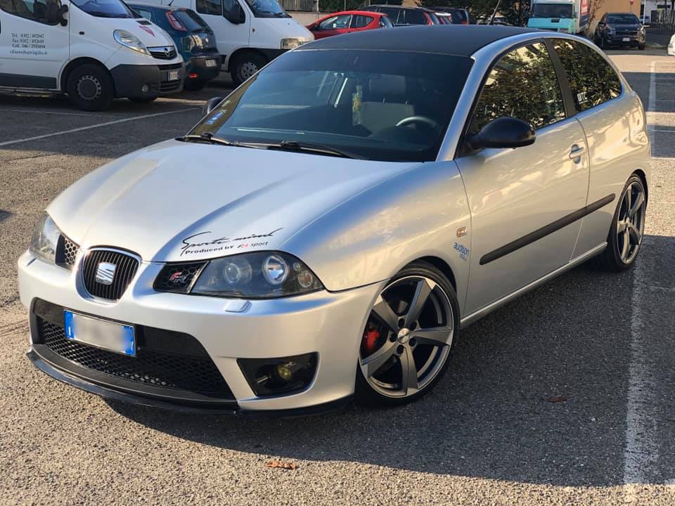

la vedo in forma perfetta :wink:

Cerchi bellissimi :ok:

Stavo già pensando di cambiarli :lol: :lol:

Peccato che sulla c4 non montano altrimenti li metterei io
