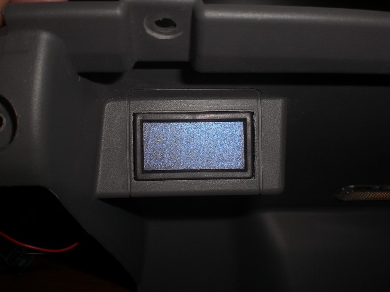

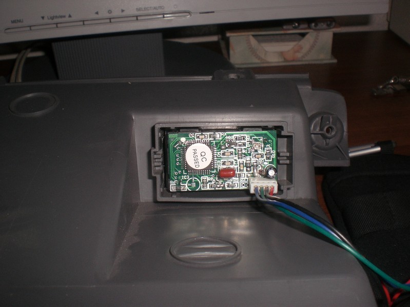

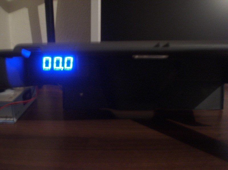

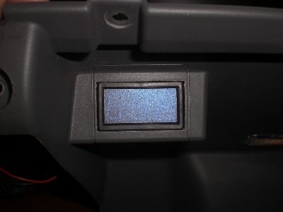

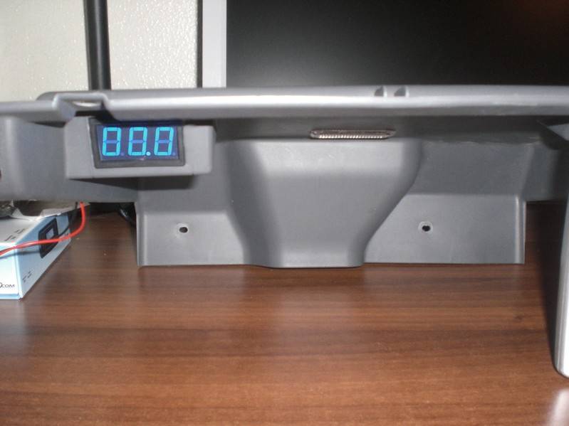

News! Guardate che cosa m'è uscito fuori per l'installazione del voltmetro! Praticamente nella Stylance non ho l'interruttore che disattiva l'Airbag passeggero ma solo un tappo. Bene, tale tappo, per la sua disposizione, per il suo impatto visivo simile ad una piccola plancia mi ha sempre attirato x esperimenti. Per questo ho pensato di mettere il voltmetro là  ...tagliando col cutter le linguette del tappo, ho ottenuto una casellina da modificare per mettere il voltmetro. Provandolo invece... SORPRESA!!!! Il volmetro si piazza perfettamente senza modifiche! :shock: :twisted:Sembrava fatto apposta! Sembra troppo di serie, a voi le foto! :ok:

Re: MTQuake's Car
Messaggioda Jari » lun 16 mar 2009, 22:55
Geniale!!! :mrgreen:
Io però ho l'interruttore per l'airbag, altrimenti ci facevo un pensierino!
Re: MTQuake's Car
Messaggioda diabolik887 » lun 16 mar 2009, 23:03
Bravo :ok: sembra originale!! Per smontare quella plastica ci sono soltanto un paio di viti vero?

Messaggioda MTQuake » lun 16 mar 2009, 23:20
Si, un 5 torx misura T20 al massimo! Ti raccomando di comprare l'interruttore originale Seat che ti permette di avere tutto automatizzato con l'apertura e chiusura del cassetto! :wink: Grazie a tutti! Mi fa piacere che avete gradito! :D
