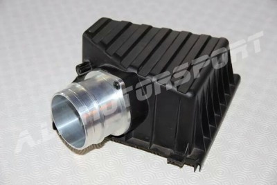

Re: Luckyfr's car
Messaggioda centodue » lun 19 gen 2015, 10:58
modifica fatta da te? :?
O si trova così?
Quale vantaggio apporta? (oltre naturalmente che sarà più robusto di un pezzo di plastica normale :roll: )
Messaggi: 13664
Thanks ricevuti: 908 volte
Re: R: Luckyfr's car
Messaggioda luckyfr » lun 19 gen 2015, 17:59
Sono cose che faccio per lavoro,serve a eliminare il maf,e a liberare allo stesso tempo il passaggio all'aria in arrivo dal filtro(eliminando tutti i restringimenti del porta maf originale),dato che a certi livelli di potenze è facile mandare i maf fuori scala con relativa avaria sul quadro.

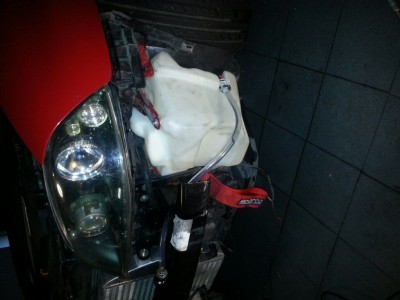

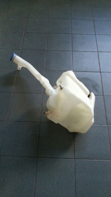

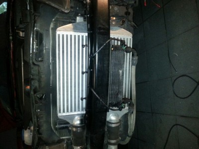

Arrivi recenti (vaschetta per impianto lavafari ma la pompetta lavafari sarà usata per raffreddamento ic e rad olio)
Inviato dal mio GT-N7100 usando Tapatalk

Re: Luckyfr's car
Messaggioda SIRIO155 » mer 21 gen 2015, 17:45
:fgedfe bello!!!!! Ma cosa ci si mette per raffreddare solo acqua? sei tu ad agire con qualche leva poi?
Messaggi: 4618
Thanks ricevuti: 166 volte
Messaggioda luckyfr » mer 21 gen 2015, 20:56
Acqua e alcool si aziona tramite pulsante interno
