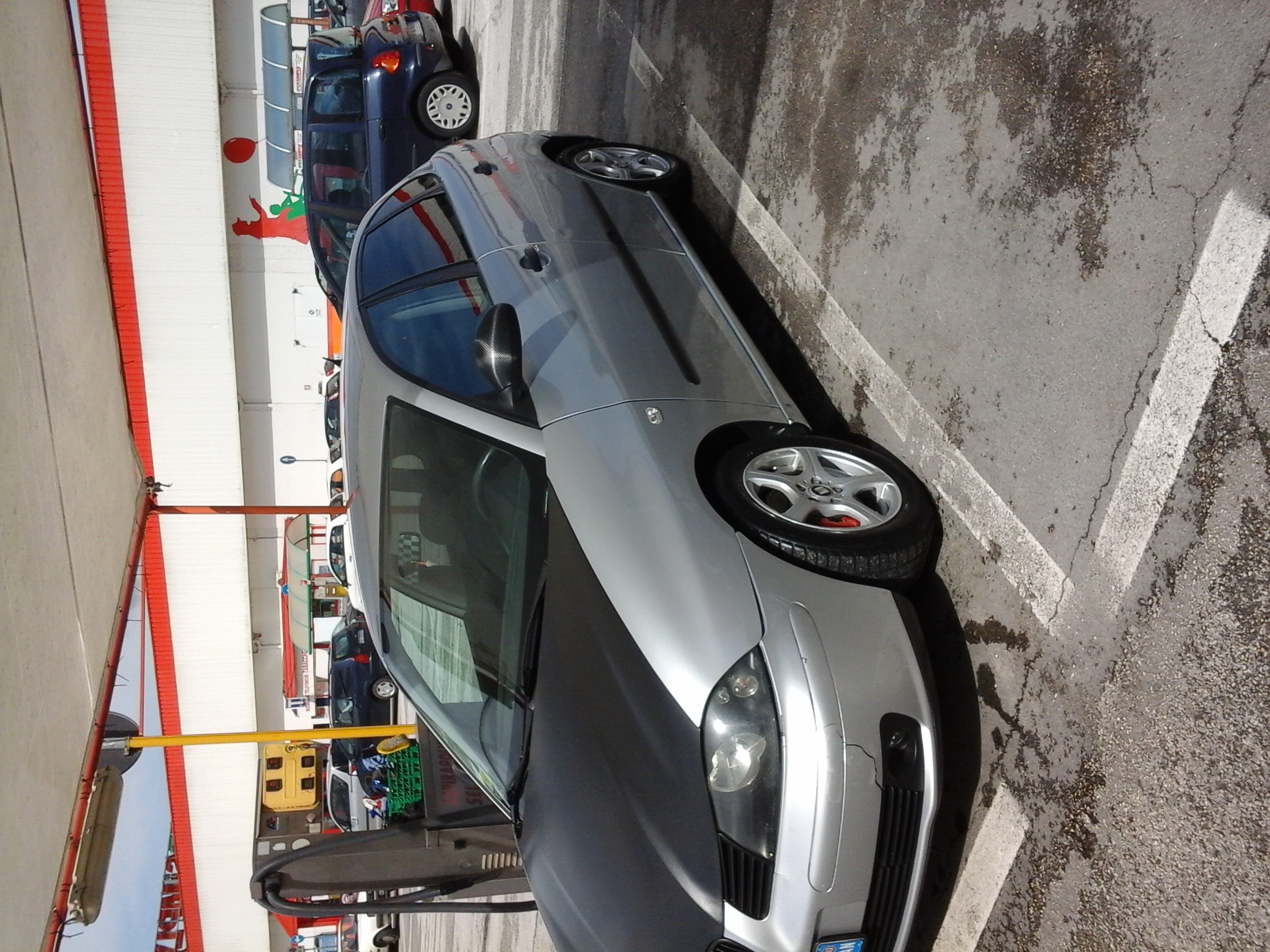

Messaggioda Ciruzzo46 » ven 28 mar 2014, 12:44
Ecco una fotuzza appena lavata :mrgreen: :twisted:

Messaggioda mrspazzaneve » ven 28 mar 2014, 12:51
Se non impari a mettere le foto dritte te lo brucio sto topic :P :lol:
Re: Ciruzzo's Car
Messaggioda Marco82 » ven 28 mar 2014, 13:02
Ma il cofano è pellicolato?
"Inviato dal mio TDI"
Re: Ciruzzo's Car
Messaggioda centodue » ven 28 mar 2014, 14:43
cacchio ma hai anche il paraurti anteriore spaccato! :eeek:
ma l'obiettivo ti sega metà foto? :lol:
Re: Ciruzzo's Car
Messaggioda Ciruzzo46 » ven 28 mar 2014, 17:44
Ahahha pultroppo me le mette storte e non ho capito ancora il perché, pero sono connesso dal mio tablet samsung e non dal pc, comunque non e pellicola ma plastidip ma appena ho un po si soldi faccio cofano e tetto con la pellicola in carbonio come gli specchietti. Pultroppo presi un paletto in una piccola penisola al buio in una strada che non avevo mai fatto e feci questopiccolo spacco sul paraurti, e fortuna andavo a 10km/h ahah senno sfondavo tutto :nono:
