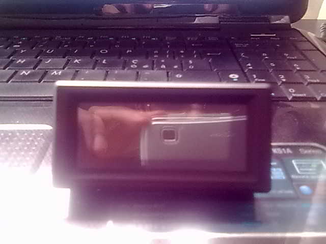

piccolo acquisto ieri alla fiera dell'elettronica di novegro(MI): voltmetro digitale a 4 cifre retroilluminato rosso, non vedo l'ora di montarlo :D
Scusate per la qualità  della foto ma lo vedete dal riflesso con cosa l'ho fatta! :lol:

Messaggioda ruotino » lun 24 set 2012, 1:40
interessante! how much? difficile da installare?
ruotino
Messaggi: 85
Iscritto il: mer 21 apr 2010, 18:13
Descrizione Auto: 1.4 Benz/Gpl 101cv
Re: fel91's car
Messaggioda fel91 » lun 24 set 2012, 8:43
12 euro :D da installare non è proprio plug and play, ma nulla di che, devi costruirgli un mini circuito in modo da dargli l'alimentazione a 5v(con un l7805) e un paio di resistenze in modo da fargli entrare una tensione di max 199mv, tutto scritto sul foglio allegato :)

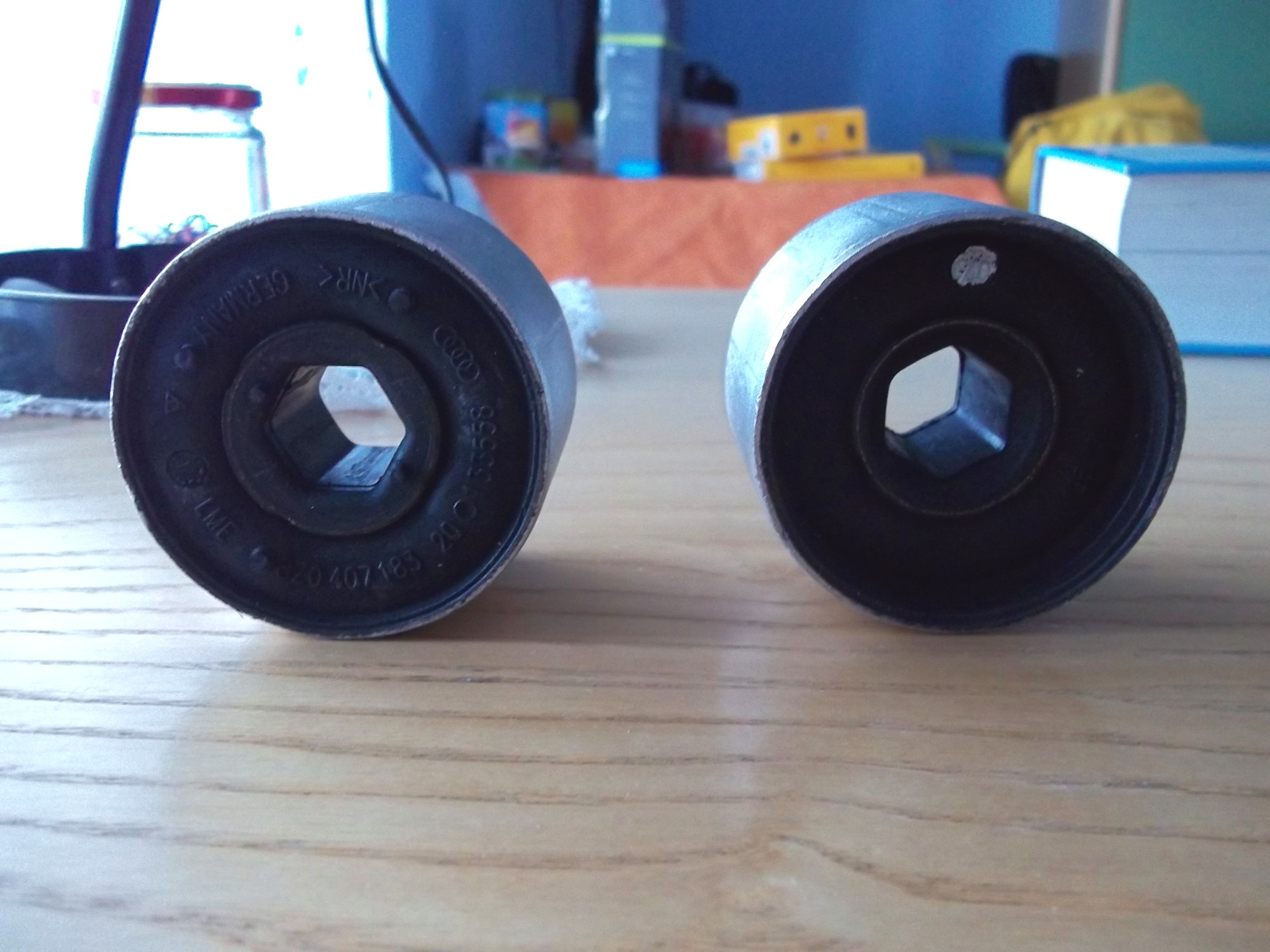

Messaggioda fel91 » mer 26 set 2012, 17:36
toh guardate un po' chi c'è... :twisted: :twisted: :twisted: :D
silent block cupra per o profani :P
