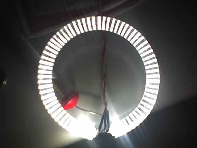

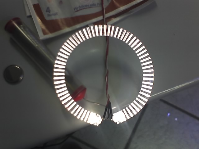

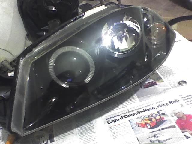

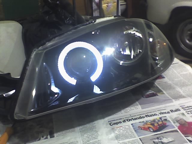

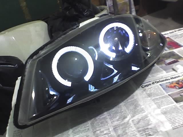

la prima accensione :eeek:
con la luce della stanza spenta
con la luce della stanza accesa
ciauz

Messaggioda benema » dom 27 apr 2008, 15:28
tutto fatto in casa... partendo da una bacchetta di quelle comunemente utilizzate per aprire e chiudere le veneziane delle finestre... la mia era lunga circa 1 mt, dello spessore di 1 cm, a sezione tonda e piena, lo "termoformata" con l'ausilio di un phon da carrozzieri attorno ad un bicchiere di vetro che casualmente aveva il diametro che interessava a me :) i quattro anelli hanno tutti lo stesso diametro, e precisamente 95 mm, ma per i comuni fari a doppia parabola non vanno bene, per quest'ultimi dovranno essere uguali a due a due e di misure differenti che non conosco sinceramente :oops: comunque se andate qualche pagina indietro, trovate qualche foto esplicativa :P
grazie a tutti per i complimenti, speriamo venga fuori un bel lavoretto, purtroppo oggi non posso continuare... mi sto cimentando in lavori di muratura :eeek: ciao :mrgreen:

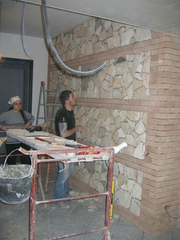

Messaggioda benema » dom 27 apr 2008, 22:00

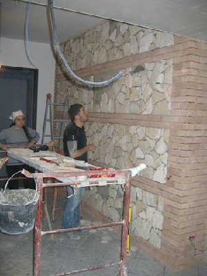

ecco il lavoro di oggi... pietre piantate :roll:

Mitico! Da professionista! :D Un consiglietto sui leds degli angels, se posso permettermi! :oops: Ho visto che nel punto preciso dove li hai posizionati, il led diffonde un fascio esteso anche lateralmente che da troppa luce all'inizio e fine dell'anello. Potresti verniciare il led in nero tranne la punta, così per limitarne il fascio verso l'esterno laterale per focalizzare tutto al centro, un pò come le lampade XENO H7r! :ok:

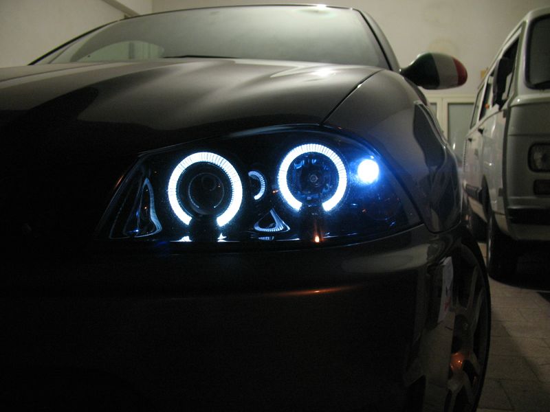

Messaggioda benema » mar 29 apr 2008, 8:14

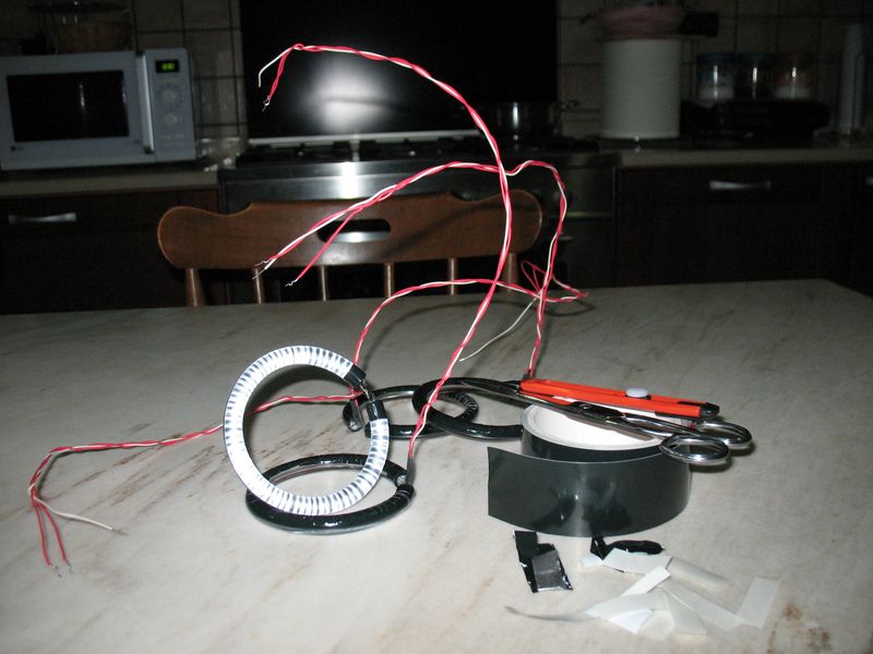

ciao! ecco un altro step evolutivo...
tutti i suggerimenti sono ben accetti, quindi ringrazio Marco per la partecipazione ;)

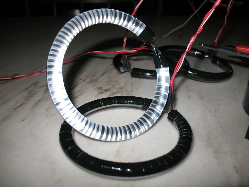

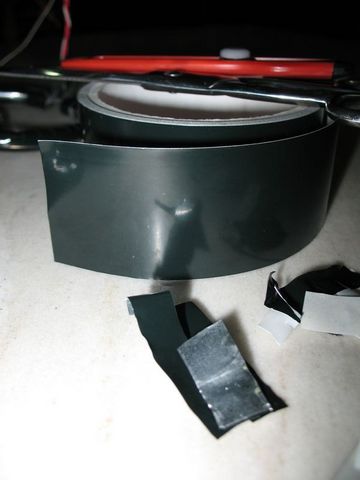

...annerire i lati del led come le "H7r" è una buona idea... ma io volevo prendere "2 piccioni con una fava", cioè eliminare il "luccichio" dei led alla base dell'anello e contemporaneamente evitare che tutto l'anello facesse luce all'indietro, così mi sono messo alla ricerca di qualcosa che facesse al caso mio. ho trovato questo nastro adesivo di alluminio, dalla parte esterna quasi nero e da quella interna (quella adesiva...) color alluminio appunto, e l'ho incollato su tutta la metà  posteriore dell'anello (la parte "tacchettata", così da fermare la luce e anzi rifletterla in avanti. così facendo, anche da spenti sembrano molto più ...passatemi il termine... "tecnologici" ;). sinceramente il guadagno di luce in avanti non è poi così tanto, ma il fatto che non proiettano luce all'indietro, e quindi dovrebbero contribuire a non illuminare la parabola dell'abbagliante quando quest'ultimo è spento è per me già  una grande cosa ;) ciauz!
ciauz

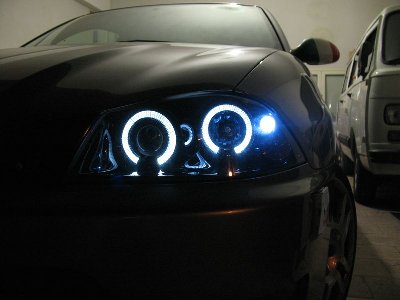

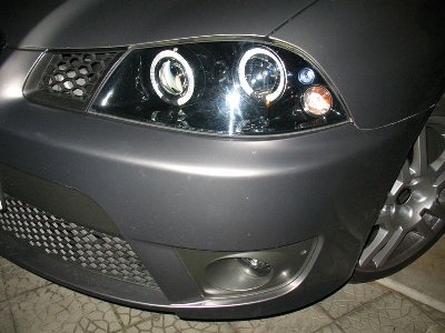

Messaggioda benema » gio 1 mag 2008, 1:52
purtroppo ancora ne ho completato soltanto uno... :? causa mancanza di tempo... :(
