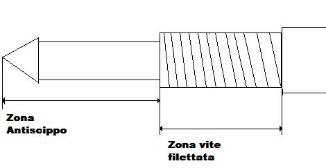

ciao crash come va ?? senti te volevo kiede na cosa come faccio a montare l'antenna corta voio leva quella originale xke nn se po vede ciao ;-)

Allora ora ti spiego, un pò la tecnica, xkè le nostre auto hanno l'antiscippo, devi come prima cosa svitare tutta l'antenna, fino a quando nn vedi ke gira a vuoto, dopo di ke, con una mano mantieni la base e con l'altra mano fai fare all'antenna un movimento rotatorio e nel frattempo tirando la medesima antenna, si dovrebbe levare, cmq qui sotto ti posto delle foto... ciao se hai problemi scrivimi.... :D !!!
Antenna antiscippo.JPG (13.29 KiB) Osservato 3478 volte

ok grazie mille x l'aiuto , cmq tutto ok ciao ;-)
