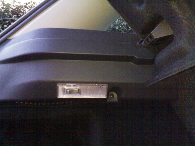

Poi ho fatto mettere una plafoniera nel baule (visto che la mia car non aveva luci nel baule :nono: ), incastrata nell'alloggio di quella originale, nella parte sinistra; se non fosse per l'interruttore, sembrerebbe proprio quella originale.

1) la luce nel baule da quello ke leggo ha l'interruttore oppure si accende quando apri il portellone? , e poi ci vuole una plafoniere specifica per metterla dietro cioè nell'alloggio di quella originale , e dove ha passoto i fili per collegarla alla corrente.

1) La luce nel baule ha un interruttore, i cavi sono collegati ai fanali posteriori; la luce funziona quando sono accese le luci di posizione, e l'interruttore serve per spegnerla quando si sta viaggiando di notte (per non viaggiare di notte con la luce nel baule accesa). La plafoniera era una che aveva già  in casa l'elettrauto, che fortunatamente ci sta a pennello nell'alloggio originale (ha dovuto leggermente allargare il foro, ma solo qualche mm). Questo è il lavoro più semplice da fare, perchè mi aveva proposto di mettere un interruttore nella serratura del baule, in modo da farla accendere quando aprivo il portellone, ma il lavoro sarebbe stato più lungo (e quindi più costoso), bisognava prendere l'alimentazione dalla parte anteriore; quindi ho optato per una soluzione più semplice ed economica.
Ti allego una foto da vicino:
