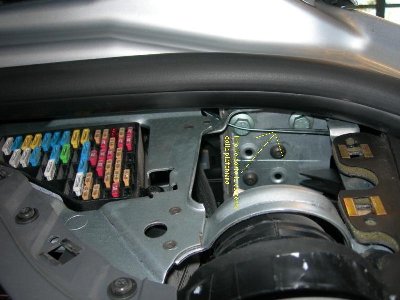

Messaggioda CisconeTheIbizer » ven 12 set 2008, 13:56
x Marco82: volevo chiederti da dove hai preso il positivo e negativo per collegare i neon della zona piedi !?!? grazie!! :ok:
Socio ITC N°: 822
CisconeTheIbizer
Messaggi: 1082
Località: GIUSSANO (MI)

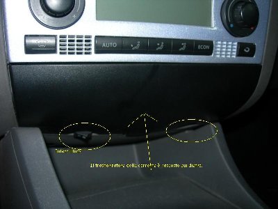

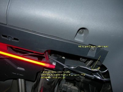

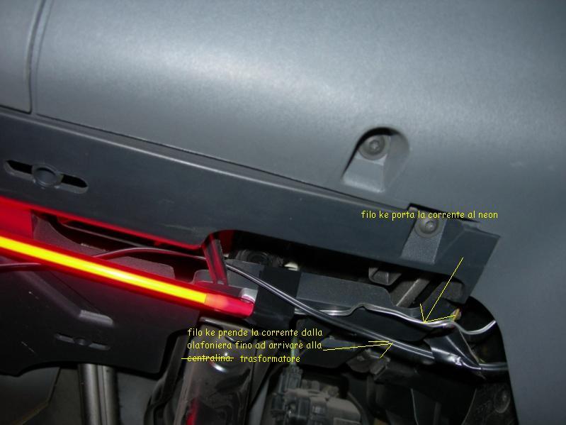

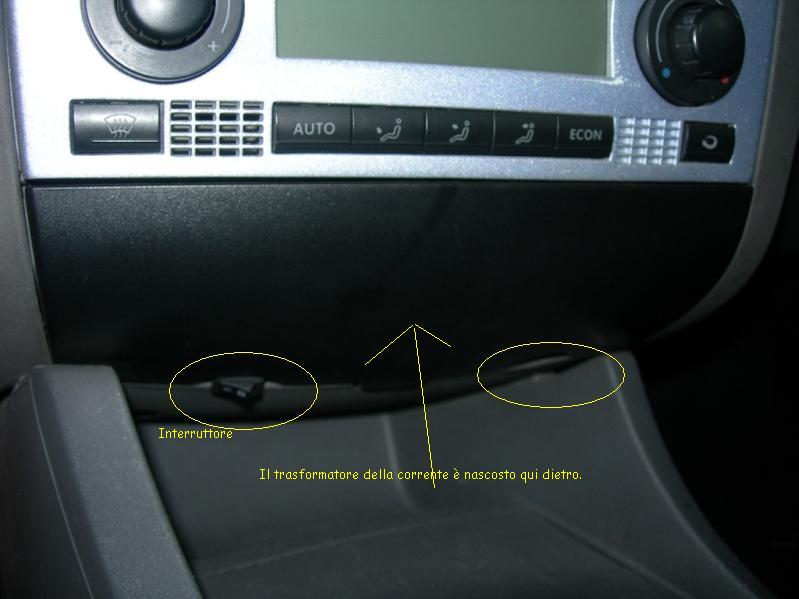

Re: CisconeTheIbizer's car
Messaggioda Marco82 » ven 12 set 2008, 14:28
dopo aver sistemato tutto in modo molto nascosto (io adoro le cose nascoste in makkina, xké lasciano di stucco) ho fatto passare i file da sotto il volante, li ho fatti salire dal montante sinistro (si tira via con in pò di forza, ci sono delle clip ad incastro, ma non si rompono) e poi ho fatto passare il filo piano piano tra il cielo della makkina e il tetto, e ho tirato i fili fino alla plafoniera, li ho scuoiati e collegati direttamente nei fermi ke portano la corrente alla lampadina a siluro...i vantaggi sono ke si accendono e si spengono con la plafoniera, lo spegnimento avviene in modo graduale e non all'improvviso...io poi ho pure messo un interruttore nascosto in modo da escludere i neon sotto a secondo di ki sale in makkina...

Messaggioda Marco82 » lun 15 set 2008, 7:46
CisconeTheIbizer ha scritto:ok...grazie!!! ciao :ok:
Ecco le foto ke ti avevo promesso, sono molto semplici, quindi se hai dubbi, non esitare a contattarmi...
