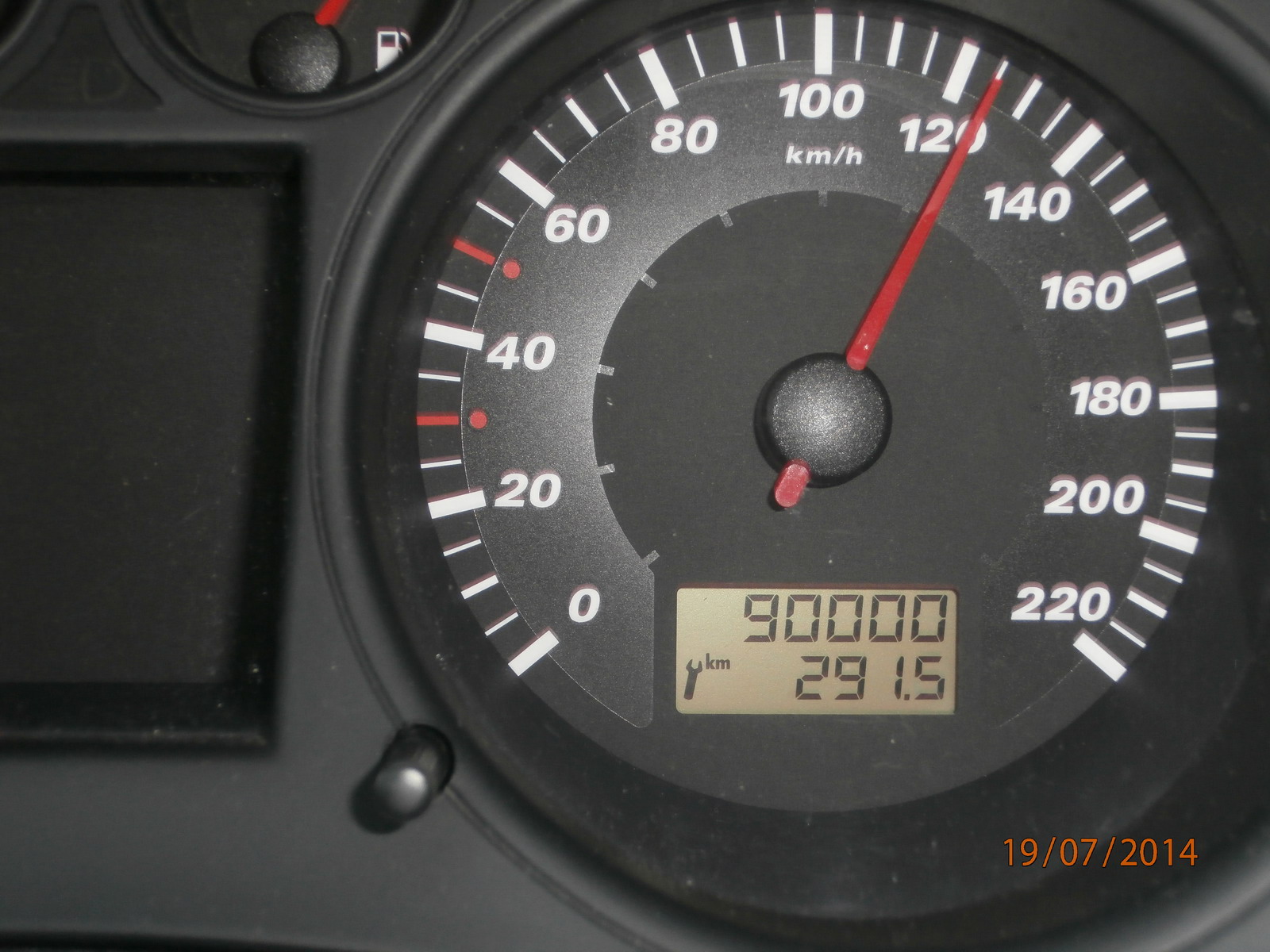

Nuovo adesivo in occasione dell'evento di sabato a Modena e nuovo traguardo (in un'anno e 4 mesi dall'acquisto) per la mia piccolina: 90.000 KM ! :roll:
90.000 km (38.000 un anno e 4 mesi fa)

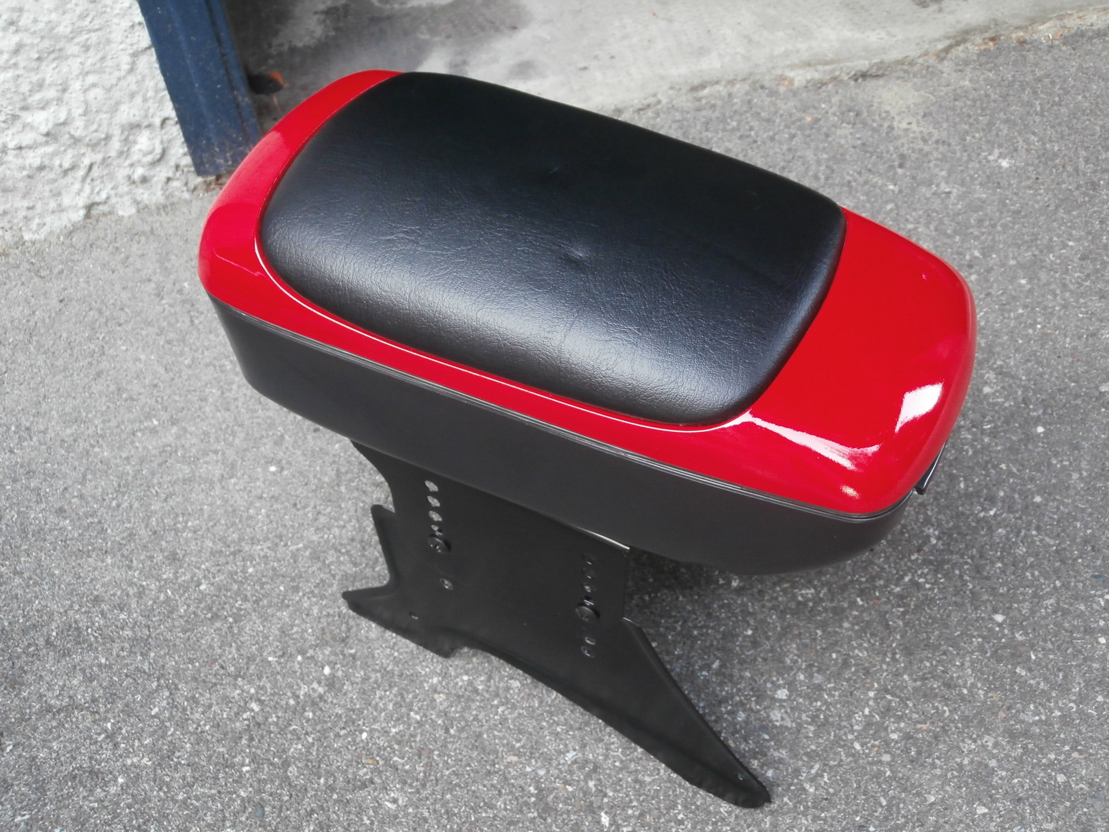

Finalmente il bracciolo l'ho montato...farò una foto all'interno dell'abitacolo, ma intanto posto il completamento del lavoro :roll:

Messaggioda giufer » gio 28 ago 2014, 5:17
Belle le modifiche agli interni. :ok: La verniciatura è pulita ed il colore spezza bene.

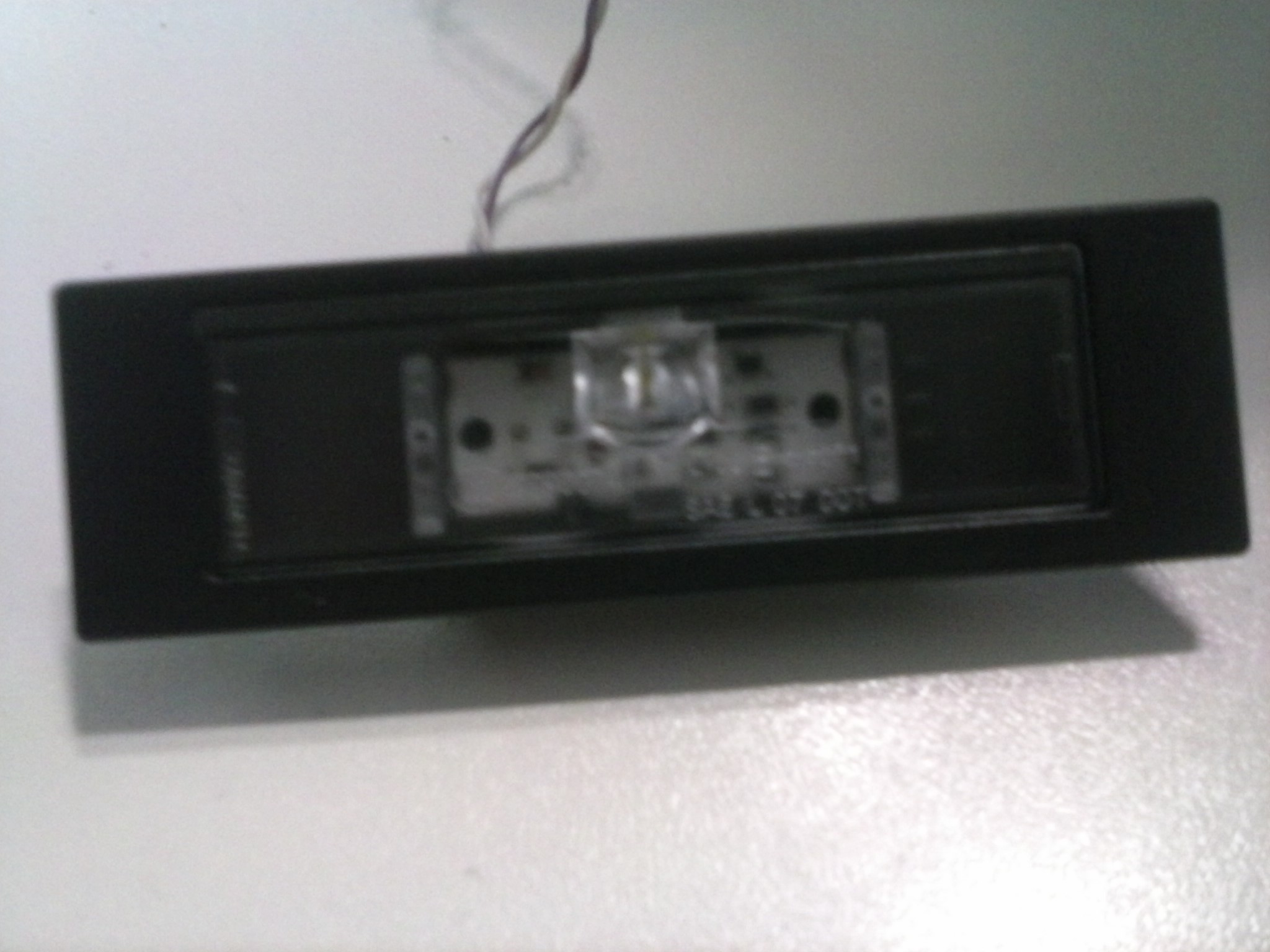

- installazione di un sistema di illuminazione a LED rossi e bianchi costituito da :
1) 4 strip led da 20 cm rossi 5050 da collocare sotto i sedili anteriori e sotto la zona cruscotto
2) 2 strip led da 5 cm da collocare nel cassetto portaoggetti che metterò sotto l'autoradio e per l'illuminazione del canale centrale
3) 2 plafoniera per pedaliere moto BMW (prototipi di laboratorio che vedete nella foto sotto) per l'illuminazione zona piedi con portiera aperta. Un led solo che fa l'illuminazione di 10 led bianchi 5050 :mrgreen:
Il sistema è realizzato nel seguente modo con un sistema di cablaggi preparato ad hoc con connettori per la rimozione delle sole lampade/trip a scopo manutenzione:
- comando di accensione strip rosse fornito dal dimmer luci preso dal connettore autoradio (naturalmente con prolunga preparata apposta per non manomettere i cablaggi originali)
- relè di accensione gestito da comando dimmer del punto precedente con alimentazione principale presa dal connettore accendisigari
- comando di accensione luci bianche fornito dall'apertura portiere del guidatore o passeggero (separatamente) che nel caso di LED rossi accesi verranno spenti per dare priorità alle luci di salita/discesa dell'auto (gestite quindi indipendentemente dall'accensione dell'illuminazione serale)

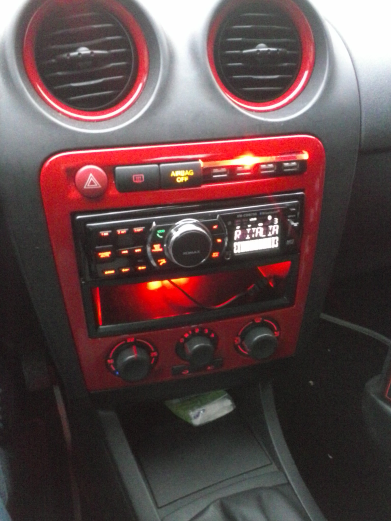

Nel rimontaggio della ventola abitacolo mi sono dedicato alla rimozione dell'autoradio 2 DIN cinese che venderò e ho messo la XOMAX.
Ho fatto passare tutti cavi per l'illuminazione rossa che al momento comprende solo:
- led nel cassetto portaoggetti sotto l'autoradio
- led sotto sedili anteriori per illuminare la zona piedi posteriori.
devo solo collegare l'altra strip della zona accendisigari perchè non avevo il connettore ed è in fase di conclusione il sistema di cablaggi con 3 relè per gestire :
- luci bianche in zona piedi per guidatore e passeggero INDIPENDENTI all'apertura portiere
- luci rosse in zona piedi per guidatore e passeggero con accensione luci posizione
- spegnimento dei led rossi nella zona piedi all'apertura portiera solo dal lato dell'apertura porta (con relativa accensione dei led bianchi)
Ho dovuto quindi modificare il circuito iniziale postato nel messaggio precedente per due motivi:
- gli interruttori delle portiere interrompono la massa dell'accensione plafoniera e NON l'alimentazione 12V per cui non potevo usare il filo dei connettori portiera per alimentare i led bianchi
- per avere la totale indipendenza della zona piedi anteriore destra e sinistra servivano per forza 2 relè, mentre il terzo serve per la gestione della sola illuminazione rossa! :wink:
intanto ecco l'autoradio installata e con relativo cassettino rimesso con illuminazione rossa. Si intravede anche il cavo USB che gestisce l'HUB USB posizionato sopra l'autoradio (al momento non ho provato il corretto funzionamento per quanto collegando il cavo viene rilevato immediatamente dall'autoradio :ok:
