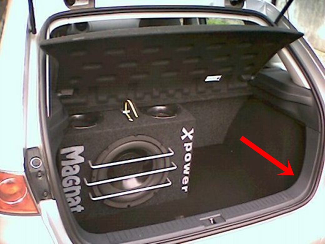

Cosa che è successa a molti....il tubicino di raccordo dell'acqua del tergicristallo dietro si trova sotto la copertura laterale destra (quindi lato passeggero)....nell'angolo praticamente.
Ti tocca togliere nel bagagliaio la parte laterale e fissare di nuovo il tubicino (e magari ne approfitti per una bella asciugata a tutta l'acqua che è rimasta nel bagagliaio. :wink:
Sotto vedi l'indicazione dell'angolo nel quale troverai il tubicino di raccordo :ok:

Ah si? no perchè oggi la portavo dal meccanico e mi diceva che deve seguire il filo dal motore, perchè la perdita è in prossimità della ruota anteriore lato guida, non dietro! comunque prima di andare ci do un occhio... per vedere il filo devo smontare qualcosa?

Dove ti ho indicato c'è sicuramente il raccordo posteriore, ma io magari ho capito male quello che hai scritto ...tu hai la perdita dal lato passeggero davanti? (io avevo capito dietro...pardon :oops: )
Comunque il tubo dovrebbe costeggiare tutto il lato passeggero fino al davanti per poi salire nella plastica laterale (vicino al cassetto portaoggetti del passeggero) ed uscire....Le plastiche di copertura sono tutte ad incastro con mollette (quindi puoi provare a dare una occhiata se lì vedi qualche lesione... :wink:
