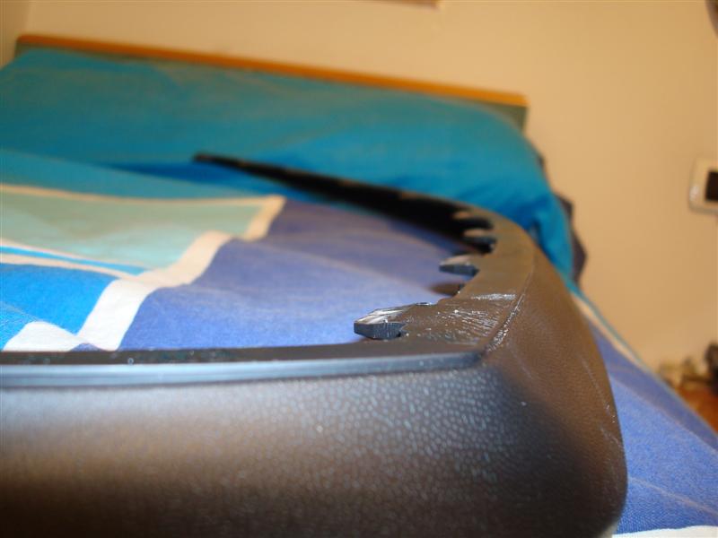

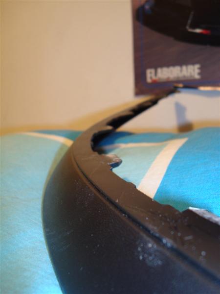

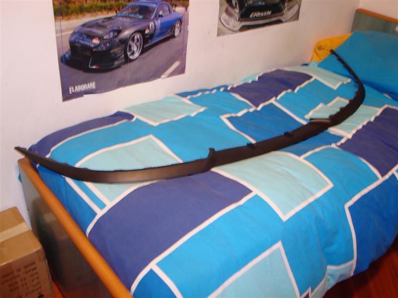

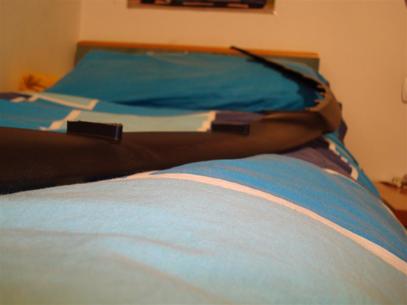

wei ciao sono appena tornato a casa, ti ho fatto un paio di foto di come ho la lama ora, mi dici cosa devo modificare prima di montarla o va bene cosi?
Grazie!

perfetto, ora non resta altro che montarla sulla tua car!
montala con lo scotch di carta e poi avvita le viti partendo dai baffetti e dagli estremi (cerca di mettere le viti dove ci sono i pezzi di plastica quadrati che escono dalla lama, che sarebbero gli incastri).
taglia gli estremi perchè saranno troppo lunghi ed il gioco è fattoooo

Grazie mille, stamattina sono andato da un carrozziere amico che mi ha aiutato a montarla... ci abbiam messo un ora e mezza :shock: (poi vabbè qualche cazzata e chiacchere varie comprese :mrgreen:)
a parte tutto abbiamo dovuto fare dei tagli in mezzo altrimenti a montarlo si imbombava tutto in mezzo... :!:
Cmq abbiamo fatto un ottimo lavoro ed abbiamo messo anke il silicone nero, sono proprio soddisfatto! :mrgreen:
