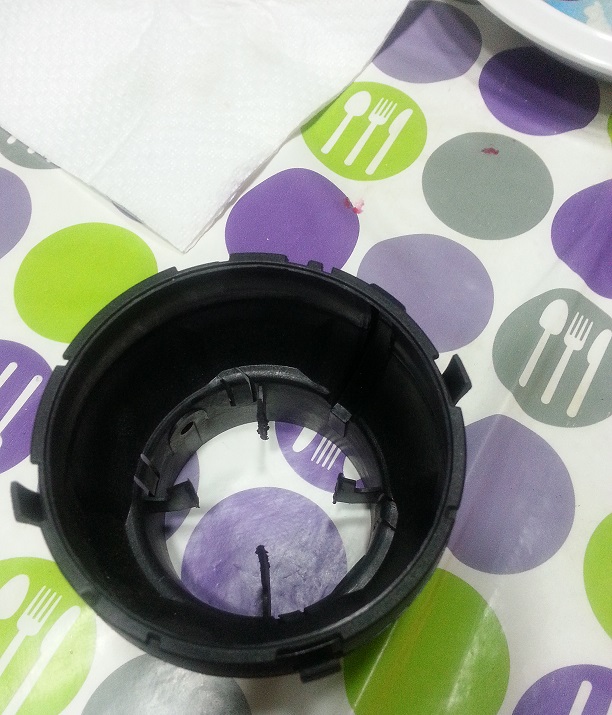

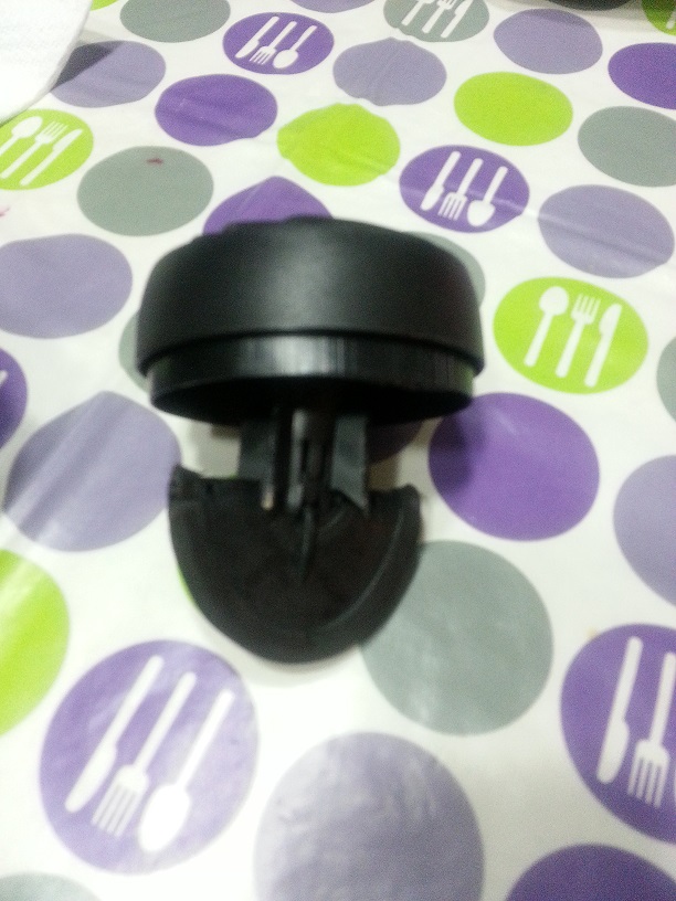

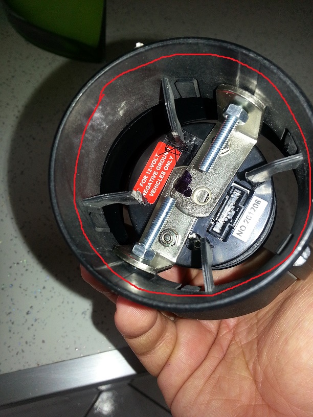

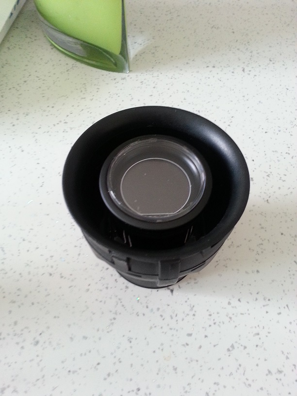

si è semplice ho preso 4 bocchette di ricambio, dalle 2 centrali ho eliminato le alette interne (foto 1-2) e con 2 staffe ho unito il manometro (foto 3). La striscia di led l'ho attaccata intorno a dove ho evidenziato in rosso. Devo fare la stessa cosa anche sulle laterali (mettere la striscia) ma qui le devo mettere sul tubo interno in quanto sul bocchettone non posso perchè ci passano le alette.
I due centrali non li ho chiusi anche perche' cosi non perdo l'aria fresca in estate.....

:? :? :? :? non ho capito????
l'aria esce tranquillamente dalle bocchette centrali e non va a finire nel cruscotto.....la bocca che sopra ho evidenziato in rosso si incastra nel tubo che porta l'aria sia nella bocchetta centrale sinistra e destra e sia a quelle laterali.

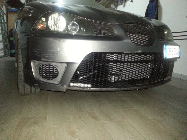

Messaggioda SIRIO155 » gio 28 gen 2016, 19:27
Un po' d'aria in più......
Un pochino d aria in più

Re: Sirio155's carS
Messaggioda SIRIO155 » gio 28 gen 2016, 22:01
:lol: era l'unico modo per mantenere fresco l'ic....
Messaggi: 4661
Thanks ricevuti: 171 volte
Re: Sirio155's carS
Messaggioda giufer » ven 29 gen 2016, 9:01
Eh si, nella configurazione originale 1/4 buono di intercooler è coperto.
Re: Sirio155's carS
Messaggioda SIRIO155 » ven 29 gen 2016, 9:07
anche di piu' di 1/4, secondo me la meta'.....
