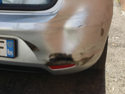

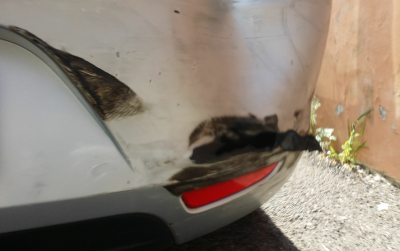

Niente ..... qua do le cose vanno storte. .. vanno storte e basta. :nono:
Ieri sera gomma rotta.... riparata per fortuna...
Oggi mi sono venuti addosso e mi hanno sfondato il paraurti posteriore.... :evil:

Messaggioda Colex » mer 4 lug 2018, 12:55
Se ti hanno firmato il cid tutto di guadagnato
