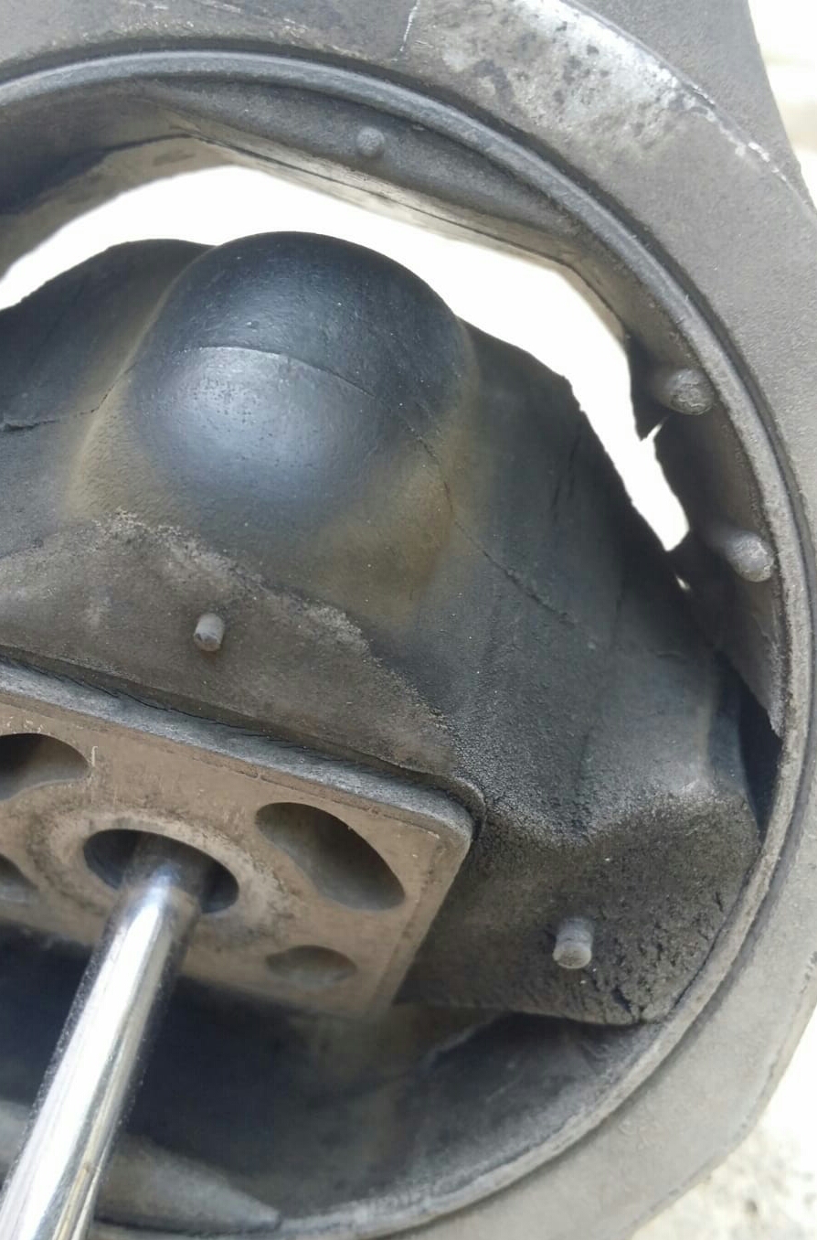

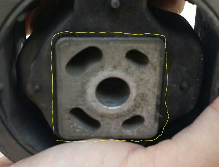

Messaggioda gab82 » dom 22 lug 2018, 9:41
Allora....
Ragionando un po' su.... e pensando anche al forte STOCK, che si sente frenando di colpo mentre si è in retromarcia, ho ipotizzato che potesse essere danneggiato il supporto motore inferiore, quello a forma di biella, che serve a contenere i movimenti orizzontali (avanti e indietro) del motore rispetto al resto della macchina.
Ho comprato una chiave da 16, ho messo l'auto su due cavalletti con portata 2 tonnellate ciascuno, e ho smontato il pezzo incriminato
Non si vede bene.... ma lungo la linea gialla è presente una crepa continua intorno al pezzo metallico centrale. ... ovviamente da entrambe le facce del supporto
Anche qui la foto è scura, ho segnato io i solchi che si presentano girando un po' il blocco centrale con un cacciavite. I solchi presenti sono 2 per parte, su entrambe le facce.... quindi 8 in tutto.
Ecco.... qui si vede chiaramente, e si capisce bene anche lo stato generale della gomma del supporto.
Se anche non fosse questo supporto l'origine dei rumori, a me sembra un supporto comunque da cambiare, considerando i suoi 15 anni e 169.000km

Messaggioda giufer » dom 22 lug 2018, 10:05
Si, il supporto ha visto giorni migliori.
Re: gab82's car
Messaggioda Iby021a » dom 22 lug 2018, 18:15
Azz abbastanza andato :shock:

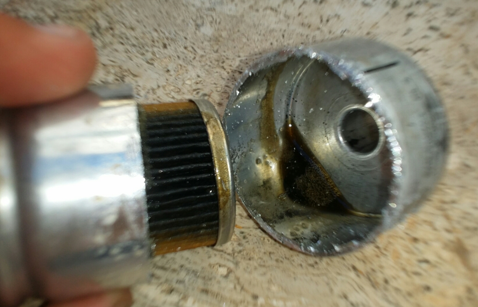

Messaggioda gab82 » lun 23 lug 2018, 16:58
Per scrupolo ho sostituito tutto il tubo con un tubo nuovo... ho preso un tubo certificato per la benzina...
(Anche se comunque quel tubo porta aria a bassissima pressione...)
E sostituito il filtro della fase GASSOSA....
Ho esaminato il vecchio (stessa marca e stesso modello)... pesava 7.5grammi in più .
L'ho tagliato con la sega per aprirlo
Il filtro è ovviamente installato coi tubi da dx a sx.... orizzontalmente.
Nella parte in basso si è depositata quella melma...sporcando la cartuccia in carta (anche quella sporca solo nella parte montata verso il basso)
Probabilmente oltre alle impurità trattenute in 17000km, quella glassa densa è il risultato dei trattamenti fatti con i pulitori GPL...... che evidentemente qualcosa fanno :ok:
Alla.luce di ciò. ... consiglierei di utilizzarli PRIMA della sostituzione del filtro.
Ora vediamo come vanno i consumi.
Il mio amico elettrauto / gpllaro dice che quel tubicino porta aria... se la centralina legge tanta aria in più in ingresso. ... comanda l'iniezione di più GPL.
La macchina non cammina di più. ... perché si inietta più "miscela" ... ma tanto non ce la fa a bruciata tutta.
In compenso consuma sensibilmente di più.
Vediamo se ha ragione :innocent:

Non sono stato attento... ha messo il filtro al contrario e qhando mi sono presentato a dirgli che non andava bene mi ha dato il bigliettino di un gassista, ma gli ho detto "mi hai messo il filtro nuovo ed ora gli dai una occhiata" (sapendo già che era il filtro al contrario)...bestiale come voleva già smazzarmi ...naturalmente ha perso il cliente e sono tornato da lui unicamente perchè aveva la pinza apposita per i gancetti dell'impianto Zavoli altrimenti avrei fatto da me.
Come mai il pieno di GPL mi indica già che sono quasi agli ultimi 150 km ? Il filtro girato può aver causato un consumo anomalo?
