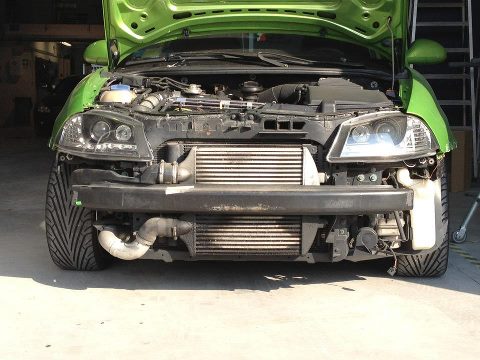

Notare in foto la botta che ha preso... Una ruota scampanata e l'altra no... una e dritta e l'altra va verso dx... Per tenerla drtta bisogna girare il volante di circa 1/4 verso sx... Non è solo convergenza...

Probabilmente hai piegato il braccetto...
Cmq verifica:
- Braccetto
- Tiranti
- Biellette Ammo
- Ammortizzatore
In casi come questo è bene controllare BENE anche quello che non sembra essersi rovinato ;) ma un attento professionista sa' cose deve fare! ;)

Da quel che posso vedere dalla foto mi sà  che hai l'IC che trafila olio :(

L'ic lo faccio saldare dato che è in alluminio :D

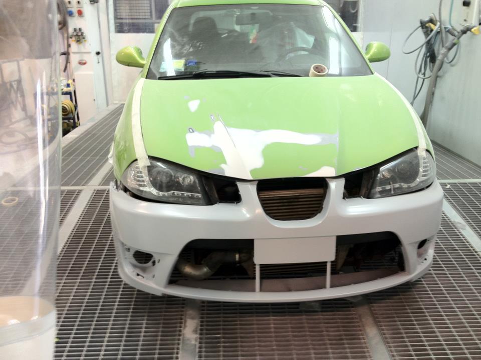

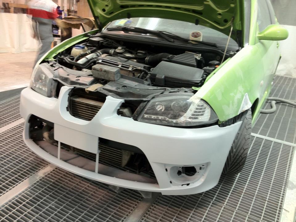

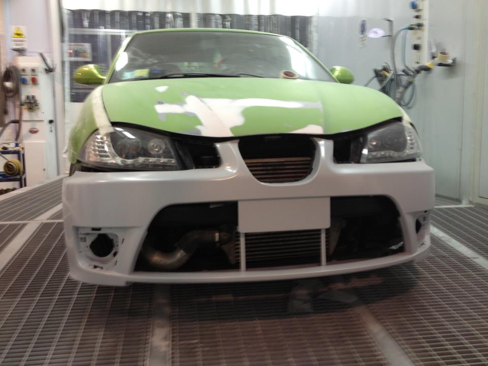

Paraurti cupra montato... In attesa delle griglie e dei fendinebbia.
Ora nasce un quesito... Volevo rimontare i fari xeno originali, ma so che le centraline sono diverse. Ho trovato delle centraline Valeo dell'alfa che sò che le montano pure sui nostri fari.
Ma il problema è il codice... Ho visto in giro che sono lad5g poi ho visto altre centraline che sono lad5gs se non erro... Quasi sono? la lad5g ha 12 poli la lad5gs ha 4 poli. Qual'è tra queste? Grazie

Messaggioda Frazze » dom 15 lug 2012, 13:40
la centralina per l'ibiza è quella a 4 poli, però volendo c'è chi ha adattato quella a 12..
personalmente io ho chiuso l'alloggiamento e messo una centralina after :)
