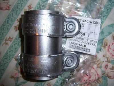

Oggi ho ritirato dalla SEAT il giunto che mi mancava per collegare il terminale CUPRA allo scarico.
SORPRESA? Costa la metà  del previsto!!! :shock: :shock:
Tutto perchè il codice originale 893253139A non è più a listino col suo codice, ora è marchiato (per le vetture attuali, ma è lo stesso pezzo) 1K0253141M.
In pratica è il tubo di giuntura + le 2 staffe avvitabili per giuntare i tubi da 55 mm dello scarico.
Sono troppo contento, sabato sarò di taglia e accoppia e avrò lo scarico CUPRA montato!!!

Ecco una foto del giunto per lo scarico!
Dimenticavo: col codice SEAT il pezzo costa quasi 35€, col codice nuovo costa 16€!! PER LO STESSO PEZZO! :!: :nono:

Finalmente oggi ho montato lo scarico CUPRA ex-fiusce666!
Sono stanco morto ma soddisfatto.
Ho tagliato il vecchio scarico con attrezzi elettrici fin dove si poteva, poi mezz'oretta di braccino coi crampi e lama da metallo tenuta coi guanti da lavoro. Che lavoraccio, ma ha dato soddisfazione.
Dopo pranzo ho iniziato la fase di montaggio, e li ho avuto la conferma del "problema" di allineamento tra lo scrico e la bocca di uscita del sottoparaurti FR pre-restyling. Infatti l'allineamento è tutto a sinistra per via del vincolo dei sostegni di gomma. Non so se andrebbero cambiati pure quelli, ma per ora sono soddisfatto così.
Il giunto è perfetto, pur con 2 cm di spazio tra le due giuzioni ha una tenuta perfetta e non provoca fischi strani.
