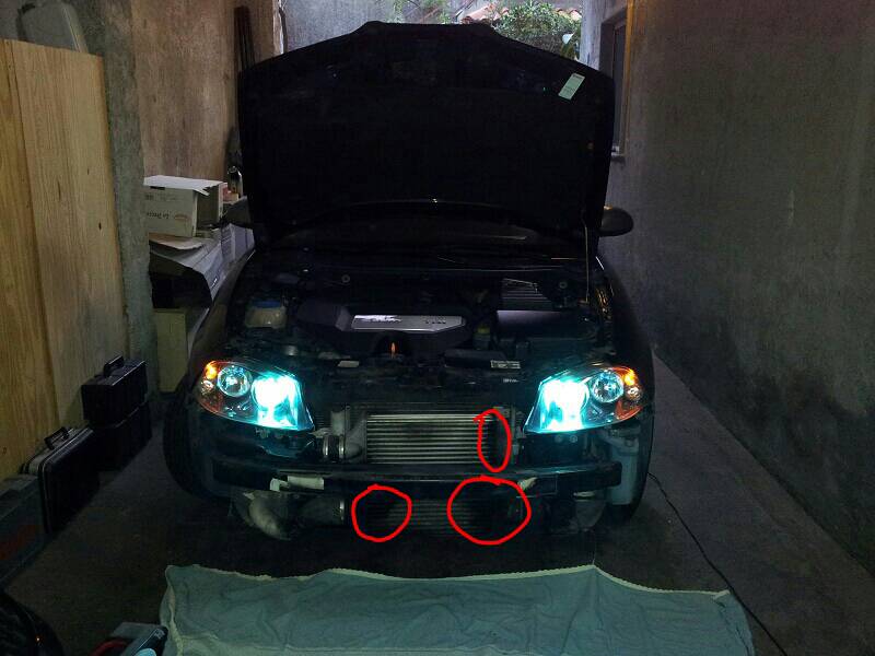

Non ho potuto fare a meno di notare da una delle tue foto dove la macchina è senza paraurti che hai l'intercooler che probabilmente si è crepato e sfiata, difetto comune :evil:

Danno in che punto dici??? Così controllo meglio!!! :evil:

A me e ad altri utenti del forum si era crepato in questi punti che ti ho cerchiato.
Controlla sia davanti che dietro all'ic:smile:

Ok grazie Danno ... Tra domani e dopodomani smonto il paraurti...comunque ho letto qualche topic inerente gli ic ed ho letto che dovrei sentire qualcosa come un fischio nel caso vi fossero delle perdite (a me non succede)...mi viene da pensare che magari quegli aloni sono dovuti a vecchie perdite(la cuprozza l ho presa usata)...vediamo quando smonto, se sono nuove, gli aloni d olio dovrebbero essere freschi...ti faccio vedere qualche foto...Ancora grazie per l' appunto 8)

A me si era crepato dietro e l'alone si vedeva davanti quindi per sicurezza smontalo e verifica la saldatura tra vaschetta e massa radiante

Con Giovanni87 abbiamo visto che è il caso di cambiare intercooler o per lo meno farlo controllare...vediamo cosa ne esce fuori....

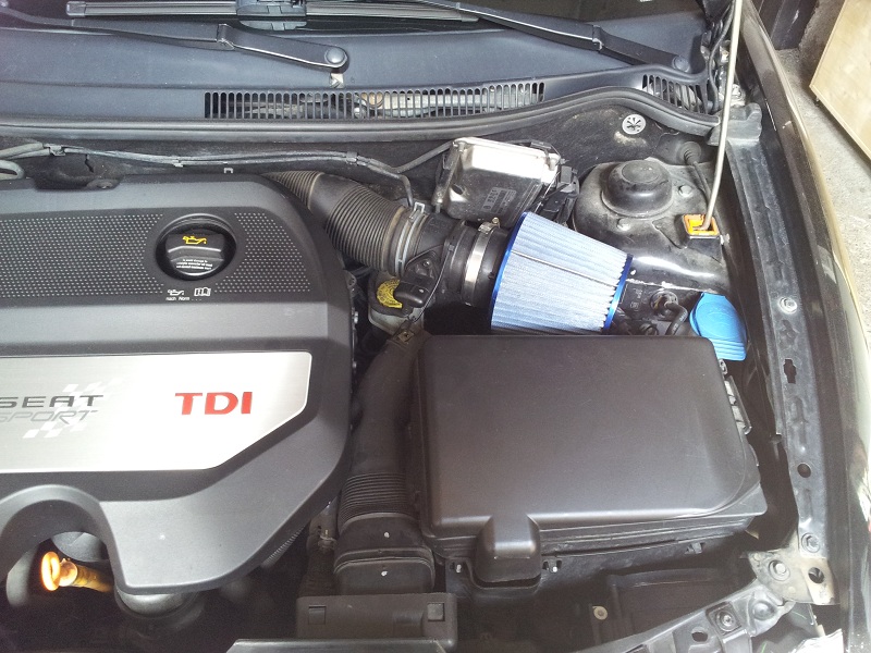

Filtro doppia aspirazione della Protech (venduto da giovanni) giusto per qualche giretto :)

bella peppe come va col filtro? hai sentito miglioramenti? oltre al sound chiaramente :mrgreen:
cmq e si purtroppo il tuo ic è da sostituire o far riparare (dubito che qui in sicilia ne siano in grado) è troppo sporco di olio vivo per essere vecchie perdite! purtroppo gli ic cupra prima o poi partono :_(

Re: Peppe-91_'s car
Messaggioda Danno » gio 11 apr 2013, 17:36
Avevo provato a farlo saldare ma è pressochè impossibile oltre che una porcata
Re: Peppe-91_'s car
Messaggioda giovanni87 » gio 11 apr 2013, 17:40
non puoi saldarlo perchè sembrano saldati ma dentro sono siliconati tra le vaschette e la massa radiante..ecco perchè dopo un po sfiatano tutti..bella caxxata :nono:
l'unica è la sostituzione della massa radiante riutilizzando sempre la stesse vaschette originali. questo intervento presso un mio conoscente che costruisce ic su misura costa la bellezza di 300€, poi però l'ic ti dura a vita. io invece stavo pensando di comprarne uno di quelli "universali" sempre del tipo con uscita e entrata dallo stesso lato, ma è difficile trovarne uno con le stesse dimensioni del nostro :_(
giovanni87
Messaggi: 159
Località: CATANIA
Re: Peppe-91_'s car
Messaggioda Danno » gio 11 apr 2013, 17:54
giovanni87 ha scritto: non puoi saldarlo perchè sembrano saldati ma dentro sono siliconati tra le vaschette e la massa radiante..ecco perchè dopo un po sfiatano tutti..bella caxxata :nono:
Guarda ti posso garantire che non è siliconato è saldato, il problema è che la massa radiante è debole rispetto alle vascette e anche la denso per saldarli avrà  fatto i salti mortali. Mi ricordo che il radiatorista scaldava le vaschette e difianco sulla massa radiante senza puntargli la torcia si colava ahahahh se lo ritrovo in garage gli faccio una foto
