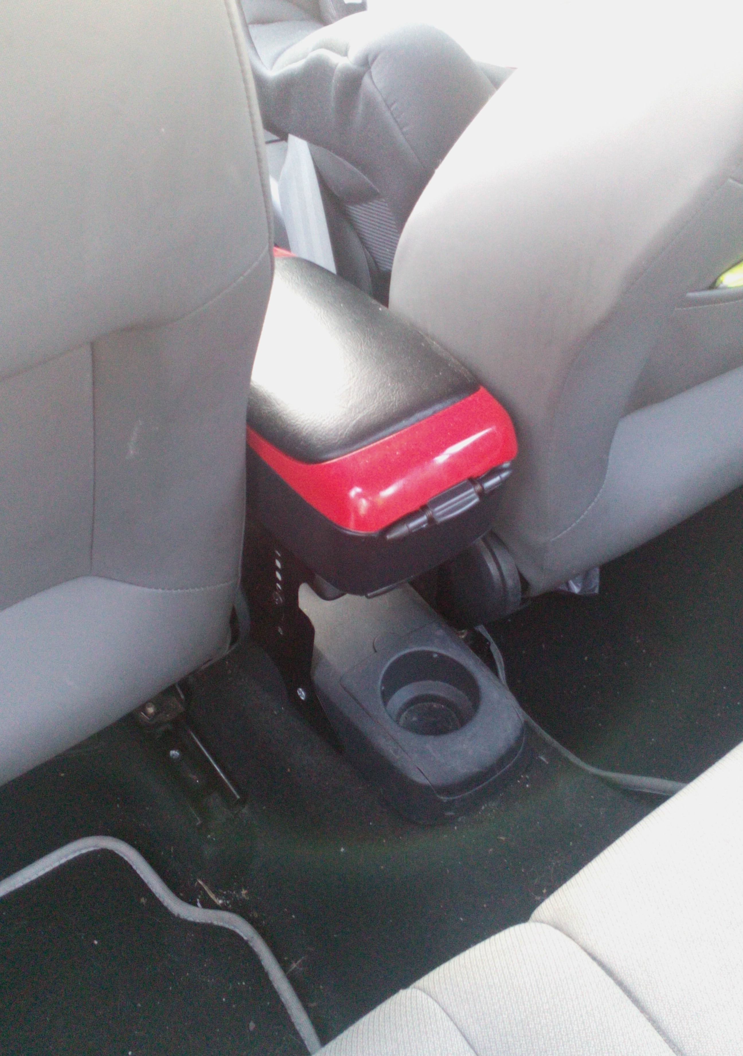

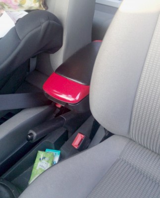

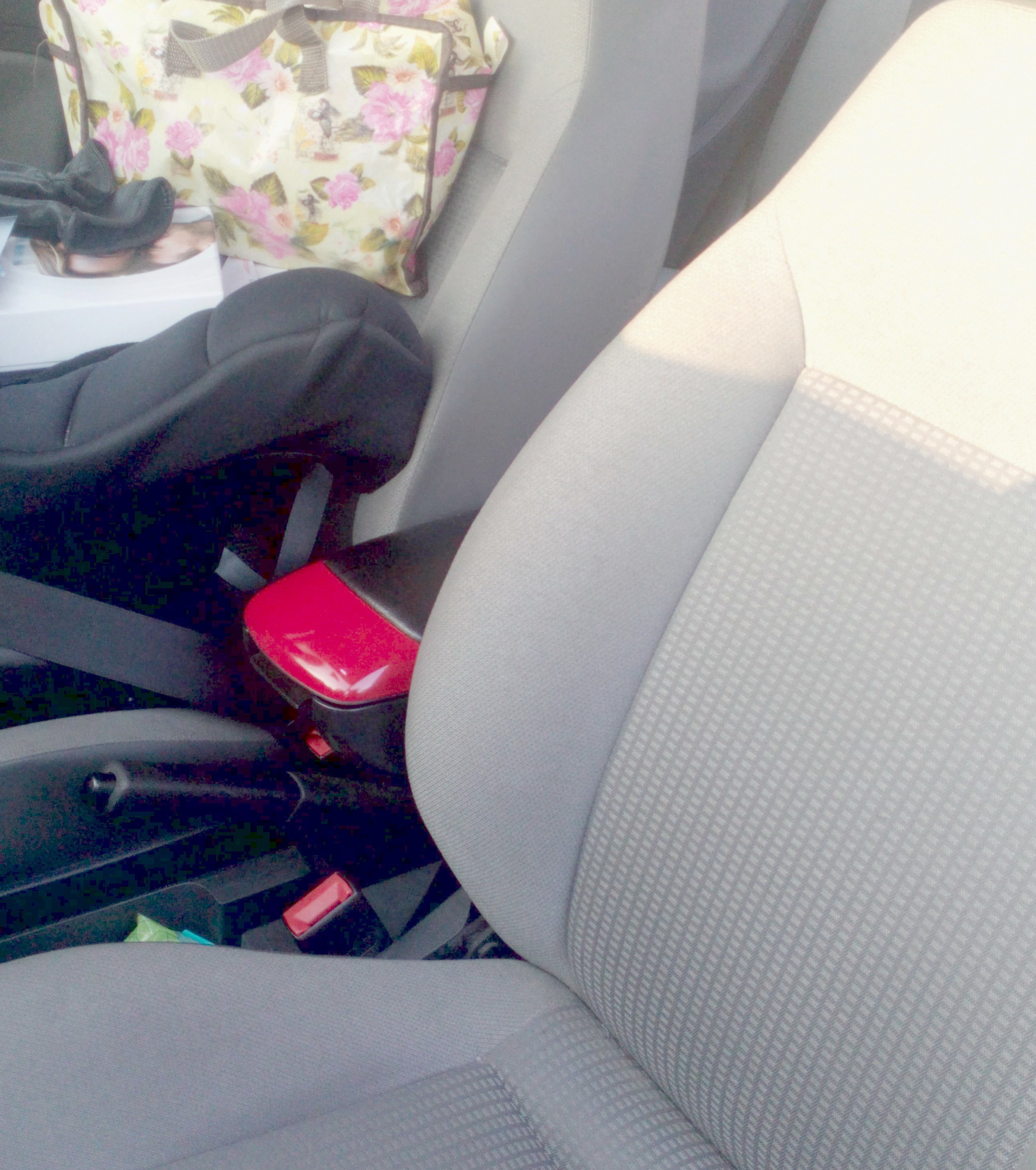

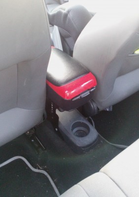

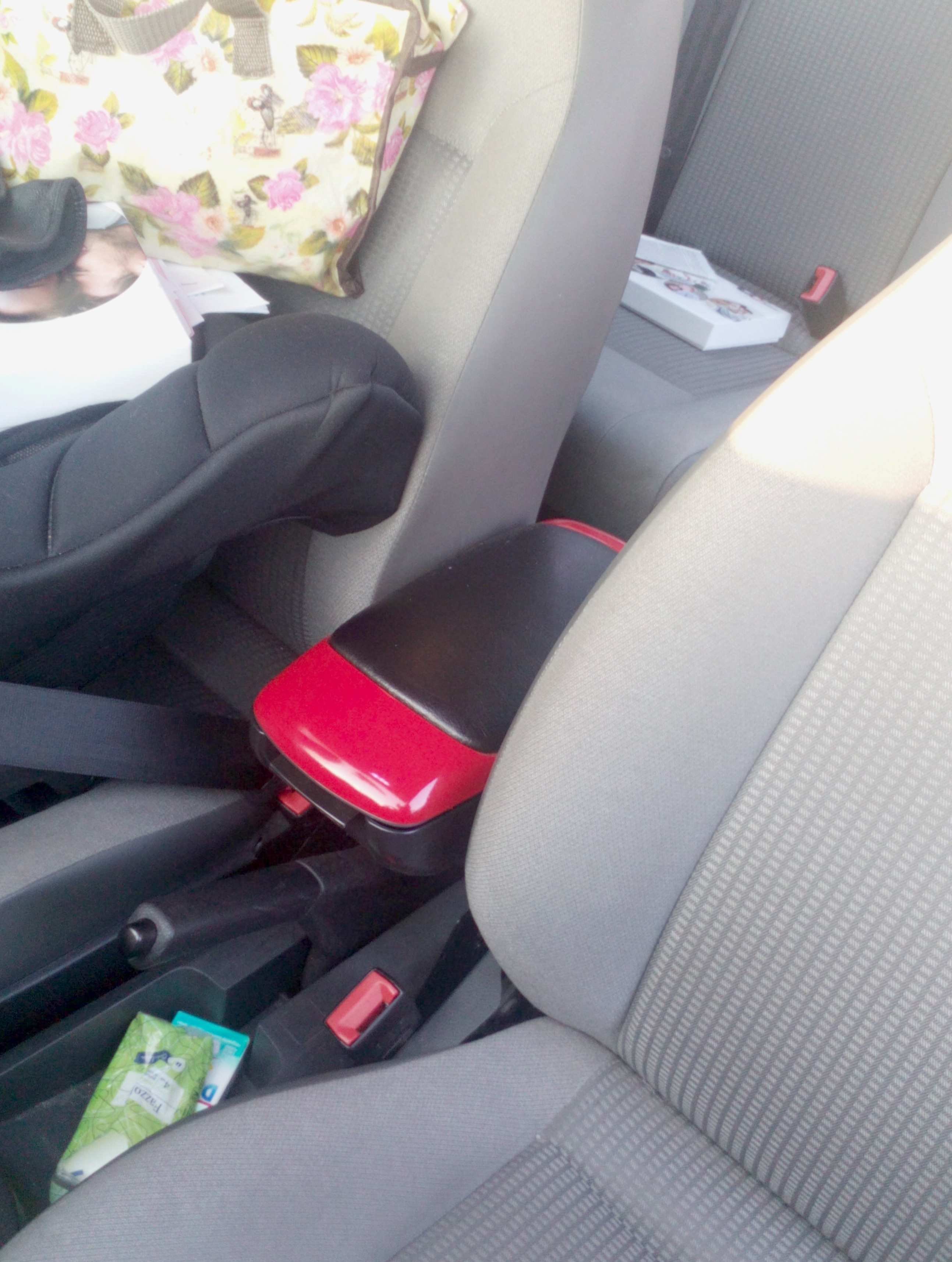

Messaggioda centodue » gio 12 feb 2015, 11:06
Ecco qui le foto del bracciolo montato (scusate la sporcizia ed il disordine, ma in inverno è inevitabile :( )
Essendo piccoletto il sedile guidatore è molto avanti ma la posizione del bracciolo è stata pensata per non "infastidire" se si deve usare il freno a mano (anche se di rotonde di traverso non mi capita di farne :P ) e comunque dare appoggio durante i viaggi.
L'unica modifica che converrebbe fare sarebbe di aggiungere una copertura in gomma all'interno del bracciolo per non fare "tintinnare" tutti gli oggetti riposti ...mi prometto sempre di acquistare qualcosa da "modellare" e inserire.
Anche se ho dimenticato di fare la foto, la parte posteriore del bracciolo ha due portabicchieri (da estrarre tipo quello della console centrale dell'ibiza)
vista laterale
vista da dietro
vista dall'alto

Messaggioda centodue » gio 12 feb 2015, 11:28
Si, ho dovuto bucare, ma ti assicuro che i buchi sono giusto della dimensione della vite (molto piccoli, mi sembra di 4 mm o da 3mm).
Puoi vedere la vite a testa bombata usate per fissarlo nella foto "vista da dietro", ingrandendola noti la vite (in acciaio inox e quindi NON brunita) e avere anche un riferimento di posizione rispetto al portabicchiere di serie per bucare.
Anche se uno togliesse il bracciolo credo che i due buchi più arretrati sarebbero quasi invisibili, mentre gli altri due si trovano tra i sedili per cui impossibili da vedere se non smontando il canale.
Se si rovinerà penso che comprerò lo stesso modello così non dovrò neanche svitare i sostegni ma basterà togliere la parte sopra (le viti sono accessibili dall'interno del bracciolo, coperte da un pezzo di stoffa su misura già fornito con il bracciolo stesso)
PS: le foto sono molto digitalizzate perchè erano venute un pò scure facendole al volo e le ho schiarite perdendo molto in definizione.

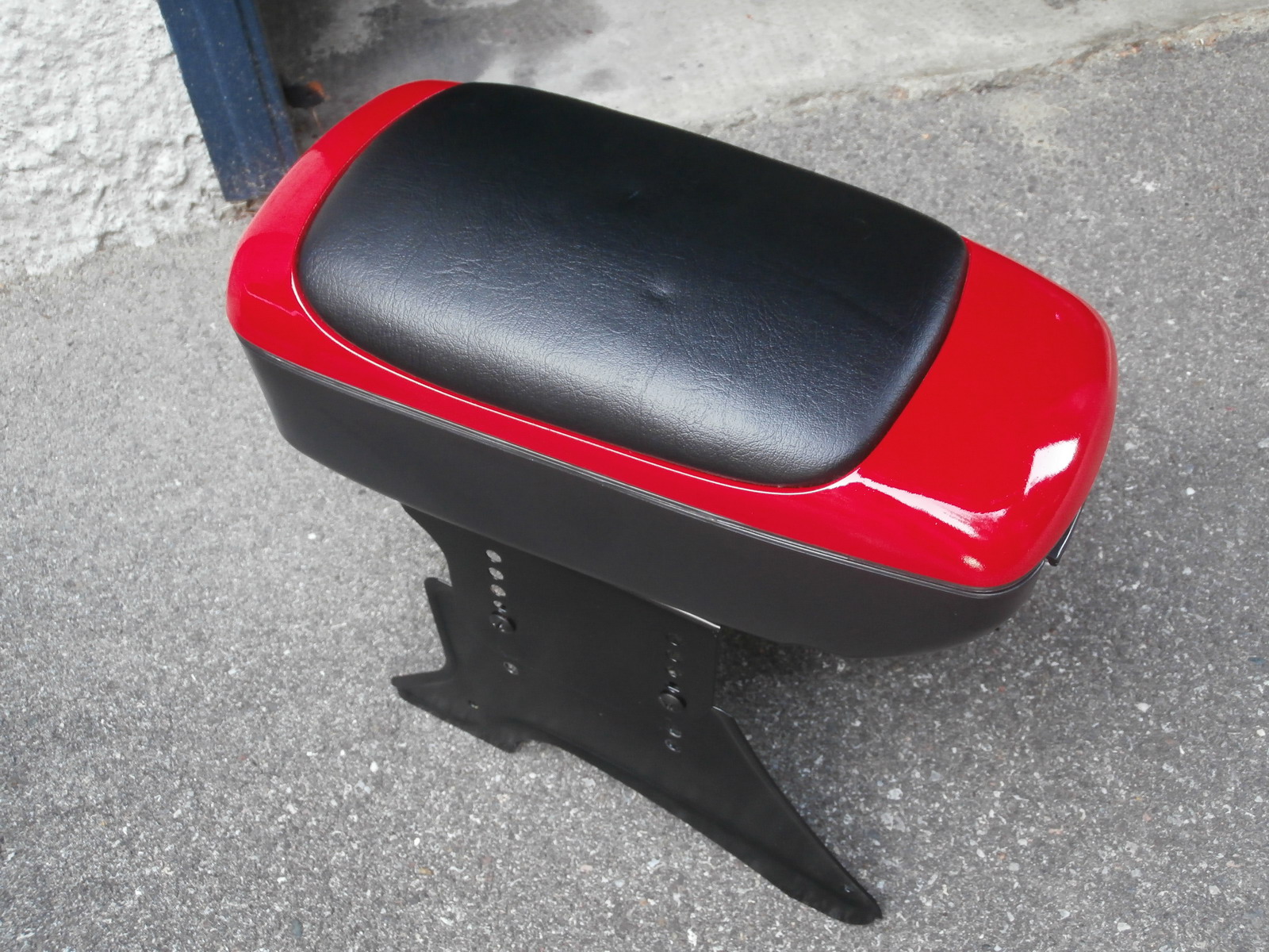

Messaggioda centodue » gio 12 feb 2015, 15:09
No, l'altezza è fissa "una volta montato" ma se guardi la penultima foto vedrai che ci sono tanti fori per scegliere l'altezza a cui montarlo.
Dalla foto non è molto chiaro e magari farò delle foto del particolare per farti capire come è montato.
Essenzialmente sono 3 parti:
- due piattine di metallo che avviti sul fianco del canale con tanti fori di regolazione per la parte superiore
- due altre piattine a forma di "L" con i fori sulla parte lunga che avviterai sulle lamiere fissate al canale. La parte corta della L finisce sotto al bracciolo ed ha delle scanalature per regolare la larghezza del canale a seconda del veicolo
- il bracciolo vero e proprio che ha i buchi sul fondo per avvitarsi sulle staffette a L
Praticamente è tutto regolabile e anche se sbagliassi un pò l'altezza delle viti sul canale basterebbe fissare in modo diverso le staffette a L per recuperare l'altezza.
Comunque quando farò le foto ti sarà tutto più chiaro :wink:
Magari già qui capisci meglio la "struttura" :
bracciolo prima del montaggio
