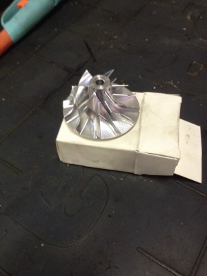

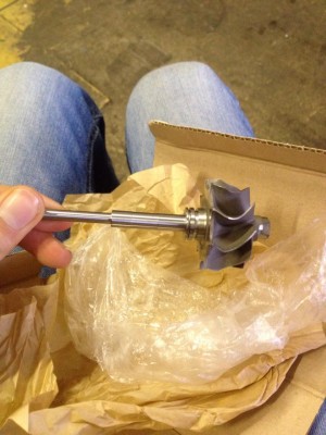

Messaggioda Ciruzzo46 » gio 1 ott 2015, 11:41
ecco due foto dell'albero pieno e girante in avional ( ricavata dal pieno ) . :mrgreen:

Messaggioda centodue » gio 1 ott 2015, 14:14
belli li darei a mio figlio come girandole :lol:
Re: Ciruzzo's New Car
Messaggioda giufer » gio 1 ott 2015, 16:21
Le turbine hanno un loro fascino :D
La1749vb regge tranquillamente 2 - 2,2bar di picco ed 1,7 bar costanti. Ci ho percorso 60.000Km e poi l'ho revisionata per scrupolo quando ho rifatto il motore.
Quindi con una mappa fatta per bene con quei valori dovresti arrivare molto tranquillamente oltre 180-190CV, anche sui 200CV ma siamo al limite, parlando di CV alla ruota e quindi considera almeno 220CV all'albero... Però oltre i 170CV l'intercooler della fr comincia ad essere piccolo. Gli iniettori sono forse già al limite. Il monoblocco dovrebbe essere uguale ma albero, pistoni e bielle no, quindi occhio a non esagerare.
Non so che potenza hai adesso ma comunque in base alle modifiche che ho letto non supererei i 170CV. Meglio sui 160.
Parlando di elaborazione con un certo criterio, cercando quindi di mantenere una certa affidabilità.
