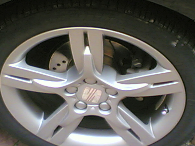

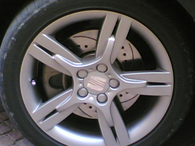

Ciao ecco arrivati e montati i dischi,anche gia rodati :lol:
Che ve ne pare ?
Max addirittuta montare delle pinza maggiorate o altro mi sembra stremo,ho "solo" 173 cavalli non 250 :)

Messaggioda max-NLT » mer 27 dic 2006, 18:48
Ascolta 2 cose....:
1-prova un impianto frenante maggiorato e vedi che con "solo" 173cv serve eccome... ma questo non importa.... :)
2-Hai tutti i dischi montati al contrario lo sai? :wink:

Messaggioda Sensa cugnisiun » mer 27 dic 2006, 19:02
max-NLT ha scritto:Ascolta 2 cose....:
Questi dischi bastano e avanzano x fermarla nn sono mica un pirata della strada :mrgreen:
X i dischi lo so che son montati al contrario ma anche se mangiano un pochetto d pastiglie in piu migliorarno in piccola percentuale la frenata della vettura con maggio attrito :ciapet: Le avevo chiesto anche io x qual motivo volesse montarmeli al contrario... :oops: E ci ho fatto la figura della acciuga :lol:

Messaggioda Cupra Boy » mer 27 dic 2006, 19:09
io so di gente che lo fa dietro e basta perchè son pieni ... ma davanti la ventilazione ci deve essere :oops:
Messaggioda max-NLT » mer 27 dic 2006, 19:14
guarda io ti dico come e' la storia poi fai te per carita'... :)
premessa: a livello di frenata non cambia assulutissimamente nulla,sono leggende metropolitane che lasciano il tempo che trovano... :wink:
se tu avessi dei dischi come i miei con l'autoventilazione forzata dopo poco tempo butti via i cuscinetti,perche' il calore anziche' essere disperso all'esterno dalle paratie viene convogliato verso il mozzo,ma non e' il tuo caso perche' la autoventilazione dei tuoi dischi non e' forzata e non hai le paratie direzionali,quindi a livello di riscaldamento cambia nulla'...
(in pratica l'interno vuoto del disco e' simmetrico,quindi anche col disco al contrario l'aria calda esce comunque per forza centrifuga)
l'unica cosa che peggiori in realta' e' solo la funzionalita' della baffatura,che nasce per espellere le scorie delle pastiglie verso l'esterno e non verso l'interno... :wink: quindi vai a forzare un deposito di scorie verso il mozzo... che ti rifinisce poi sul disco...
danni non ne fai per carita' se non diminuire la vita di dischi e pastiglie,ma poi non ha senso farlo perche' e' inutile e sbagliato come concetto...
tra l'altro sono anche brutti da vedere,e sopratutto ogni volta che uno che ne capisce li vede ti fischiano le orecchie :wink:
poi fai te.. :)

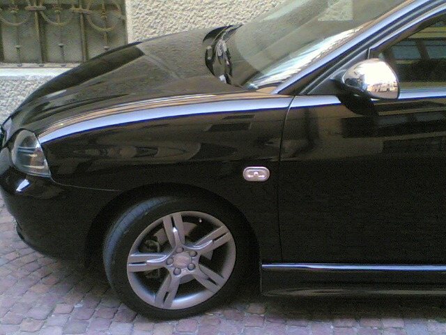

Messaggioda Sensa cugnisiun » gio 18 gen 2007, 20:24
Bene ragazzuoli ho la mia macchina dal carrozziere visto che la ama cosi tanto ogni tanto la faccio vedere anche a lui :mrgreen:
Scherzi a parte ho pensato che la targa anteriore cosi come la vedete nelle foto mi aveva rotto le scatole :( e quindi la volevo spostare magari sotto stile 206 :roll: o simili
Poi tanto che ci sono faccio mettere a posto il para posteriore che mi è stato crepato da qualche bastardone in un parcheggio..Il carrozziere ringrazia... :evil:
E visto che ci sono averi voglia d fare i laterali,per lesattezza dove ho la scritta fr di colore nero lucido e magari anche l'attacco degli specchietti :oops: che ne dite ??

Messaggioda max-NLT » gio 18 gen 2007, 20:32
dico che non e' male x niente lo stavo facendo anche io,poi pero' mi sono accorto che le guarnizioni sono opache e stonerrebberto ancora di piu' quindi ho desistito... oddio male non sta,pero' ho provato e il risultato non mi piaceva a causa delle nostre schifose guarnizioni... :(
Socio ITC N°: 589
max-NLT
Messaggi: 4961
Località: San Benigno (TO)
Messaggioda Sensa cugnisiun » gio 18 gen 2007, 21:20
Si in effetti le guarnizioni son orrende le vernicerei ma verrebbe una gcagata pazzeaca sarebbe da metter della resina al posto loro e stuccar tutti con la porta :lol:
No davvero in tinta stavano da cani e te lo assicuro ma avendo blocco specchietto nero lucido se riescono a farmelo,sembra che si presenti bene,onestamete la guarnizione che stacca ci deve anche un po stare tanto ho gia i deflettori io in tinta con la macchina che accompagnanp ecco x quale motivo le faccio nere lucide...Ti eri scordato dei miei deflettori :wink: poi avendo la capotta unificata senza le canaline odiose x la pioggia,non dovrebbe star male.
Oddio sempre meglio che vederle opache d serie che si graffiano x un non nulla...Una cosa non so se levare o tenere la scritta Fr :?
Per la targa che ne dici?
