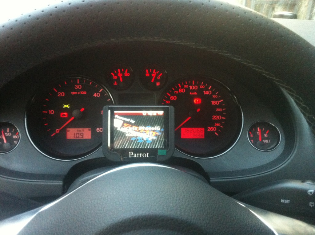

Messaggioda Ale[K] » ven 9 mar 2012, 21:08
Il logo nuovo è pronto ;)
Il display del vivavoce l'ho messo li di proposito perché se mi arrivano chiamate voglio vedere chi è, metterlo altrove era come nn averlo...

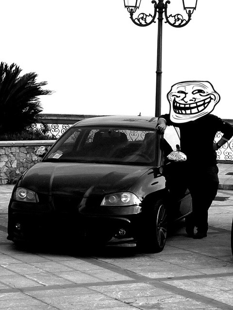

Messaggioda Ale[K] » mar 27 mar 2012, 19:33
Lol!

Messaggioda Ale[K] » mar 27 mar 2012, 19:35
Consumo medio post raduno domenicale con guida non proprio votata ai bassi consumi ari lol

Re: Ale[K]'s 2nd car
Messaggioda stefal639 » mar 27 mar 2012, 19:46
ma il cdb dopo al rimappa, cambio iniettori, etc etc, cmq non è più affidabile, no?

Messaggioda fel91 » mar 27 mar 2012, 21:27
Ale[K] ha scritto: Lol!
Mandato tramite il mio iFogn 4 usando Tapatalk
:lol: :lol: :lol: stupenda la trollface! :lol:

Messaggioda Robby FR » mar 27 mar 2012, 22:34
:ok: :ok: :ok: :ok:
Messaggioda Danno » mer 28 mar 2012, 7:54
stefal639 ha scritto: ma il cdb dopo al rimappa, cambio iniettori, etc etc, cmq non è più affidabile, no?
Così dicono, ma penso comunque che la realtà  dei consumi non si allontani più di tanto :)
P.s. mi aggrego a Roby bello l'avatar :lol: :lol:
Messaggioda stefal639 » mer 28 mar 2012, 8:28
No lo chiedevo perchè da quello che mi risulta vedendo un pò di grafici e informazioni da OBD, mi sembra che il consumo viene calcolato non in base alla quantità  di carburante iniettato(che non è "fisicamente calcolata") ma facendo un conto "empirico" sapendo la capacità  degli iniettori e il tempo di iniezione...vada il fatto che il tempo sia una cosa che viene effettivamente misurata(e questo non lo so se misura effettivamente il tempo o si affida solo al carico che si ha e ai giri), ma cambiando iniettori cambia la capacità  e quindi affangala il conto :lol:
Se gli iniettori sono maggiorati, i consumi segnalati dovrebbero essere più ottimistici.
Poi non so più di preciso, "per fortuna" di naftoni non me ne intendo molto...preferisco quella a 2 a litro :ciapet: :ciapet: :ciapet: :ciapet: ( :_( )
